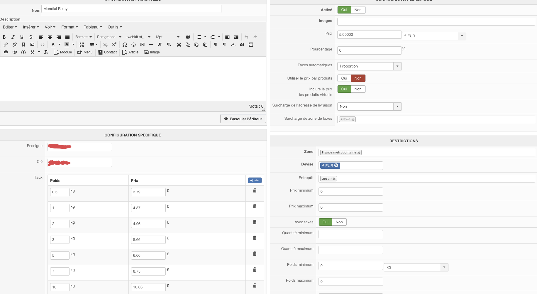

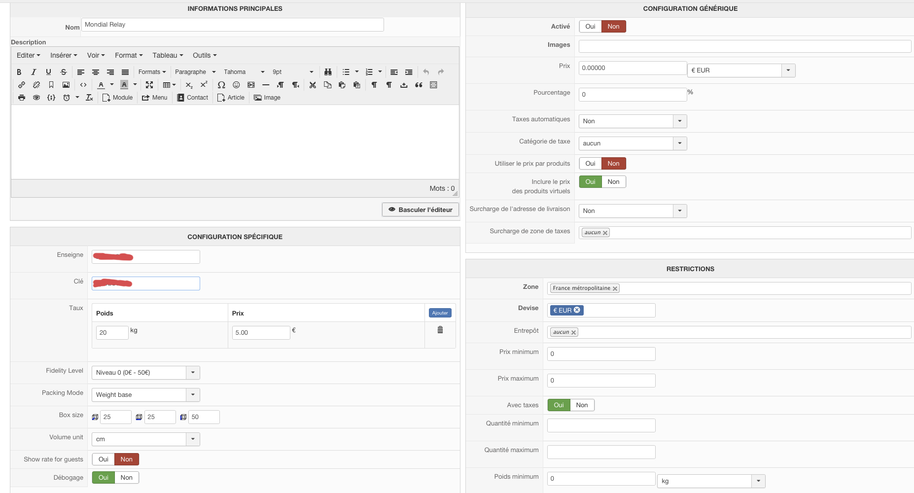

Bonjour
j'essaye de configurer le plugin HikaShop Mondial Relay Shipping , j'ai suivi les instruction de cette page www.hikashop.com/marketplace/product/147...elay-by-obsidev.html
mais nous ne voulons pas de configuration spécifique , uniquement une générique à 5€ pour la france metropololitaine uniquement code=FX (pas les dom tom) et quelque soit le nombre de produits sans s'occuper ni du poids ni du nombre ni de la taille des paquets, nous ne renseignons jamais ces champs dans les produits
le prix de toutes les autres méthodes de livraison est unique quelque soit le nombre de produits (colissimo 7€ par exemple)
il semble impossible de tout supprimer dans configuration spécifique, et ca refuse un poids = 0
et meme si je mets un poids a un produit pour tester mondial relay n'apparait pas sur le site
le plugin est actif et la méthode de livraison aussi mais mondial relais n'apparait pas dans le panier pour quelqu'un à Paris par exemple
si je desactive mon override show_block_shipping.php il n'apparait pas non plus
merci pour l'aide

Sans s'occuper ni du poids ni du nombre ni de la taille des paquets, nous ne renseignons jamais ces champs dans les produits
Je crains qu'il ne vous sera pas possible d'utiliser le plugin "Mondial Relay" si vous ne donnez pas un poids à vos produits.
Contrairement au plugin "manual" d'HikaShop, les autres plugins de livraison ont besoin de poids sur les produits pour fonctionner.
Comme vous le voyez dans la capture, le plugin va se baser sur un poids pour donner un prix ; et si le poids est de "0 grammes" alors le produit est considéré comme "immatériel" et donc ne va pas être expédié.

  • Posts: 2696
  • Thank you received: 74
6 years 8 months ago #314940
le poids a ete ajoute et vu que c'est un autre problème que celui ci j'ai cree un autre sujet : www.hikashop.com/forum/5-support-en-fran...in-invalid-data.html
