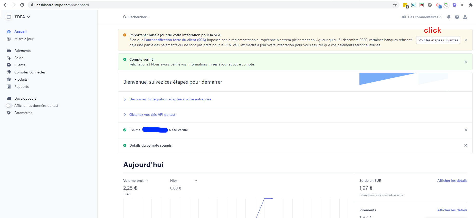

Je joins 2 images:
<> "SCA-message-accueil-Stripe.jpg" : sur la page d'accueil de Stripe il y a le message :
"Important : mise à jour de votre intégration pour la SCA
Bien que l'authentification forte du client (SCA) imposée par la réglementation européenne n'entrera pleinement en vigueur qu'au 31 décembre 2020, certaines banques refusent déjà une partie des paiements qui ne sont pas prêts pour la SCA. Veuillez mettre à jour votre intégration pour vous assurer que vos paiements seront autorisés."
On clique sur le bouton "Voir les étapes suivantes" à côté de ce message, et on arrive sur la 2ème image.

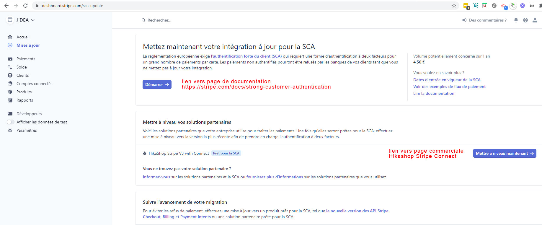

<> "SCA-update" :
. le bouton "Mettre à niveau maintenant" : renvoie vers la page commerciale de Hiakshop Stripe Connect
. le bouton "Démarrer" envoie vers la page stripe.com/docs/strong-customer-authentication .
Il est écrit en haut de cette page :
"If you use a third-party plugin, platform, or extension partner from the Partners gallery, contact your Stripe partner to see what (if any) work you need to do to support SCA... "
D'où ma question que doit-on faire pour activer le SCA ?
Concrètement est-ce un code envoyé sur un mobile à saisir sur l'écran dans une une pop-up (même principe que la connexion sur Stripe)?
Merci d'avance.

Le plugin que vous utilisez est compatible SCA ; cela est même indiqué dans votre capture.
Par contre, nous savons que vous avez utilisé le plugin "legacy" et il semble logique que la somme "non SCA" indiquée soit liée à l'utilisation du plugin legacy, qui n'est pas compatible SCA.
Pour le reste, encore une fois, l'équipe du support Stripe pourra vous en dire plus que nous. Il s'agit de leur dashboard.

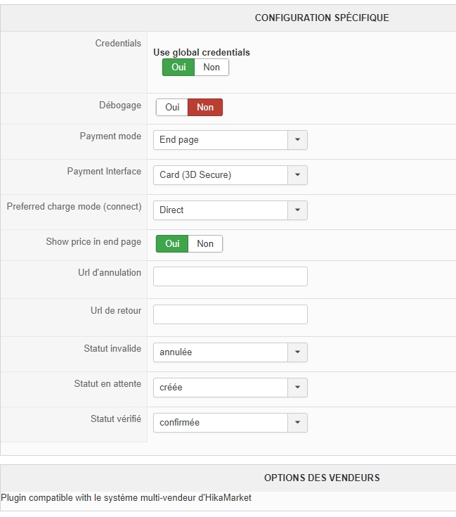

Pour rappel, nous avons bien le paramètre "Payment interface" = à "Card 3D Secure".
