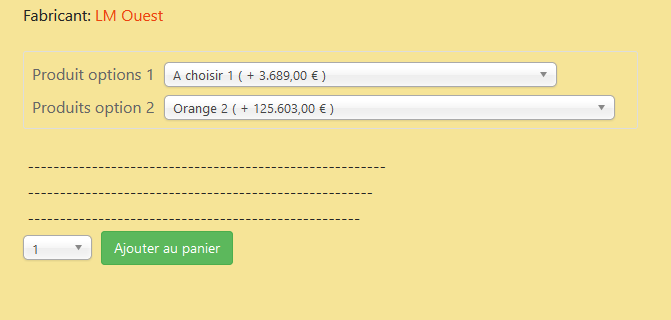

4 years 7 months ago #339265
J'ai rajouté le script à la fin du fichier concerné.
C'est toujours pareil. Le bouton s'affiche car lorsqu'on affiche le produit, les options sont activés par défaut.
Comment peut-on mettre une option avec le paramètre 'Undefined' pour reprendre les 1ères lignes du script.
Attention, je comprends l'écriture du javascript mais incapable de l'écrire.
Je joints l'image à l'ouverture du produit concerné.
Merci encore pour vos réponses.
Cordialement
Noël

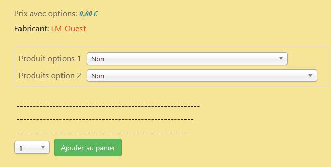

  • Posts: 20
4 years 7 months ago #339274
J'ai ajouté et mis par défaut l'option dans la liste des choix possible des options. Cela fonctionne (voir capture d'écran).
Merci pour l'astuce.
Par contre le bouton ajouter au panier est toujours actif, il est possible d'ajouter un produit au panier sans options.
A bientôt
Cordialement
Noël
  • Posts: 86214
  • Thank you received: 14221
4 years 7 months ago #339282
C'est soit que le code que j'ai fourni plus haut ne fonctionne pas, soit qu'il n'est pas ajouté comme il faut.
Pourriez-vous fournir un lien vers la page en question pour que nous puissions regarder la situation ?
