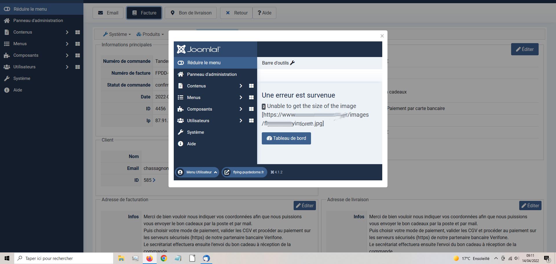

Au passage impossible via l’interface de réediter le pdf avec ce message d’erreur « unable to get the size of the image » voir screenshot ci dessous :

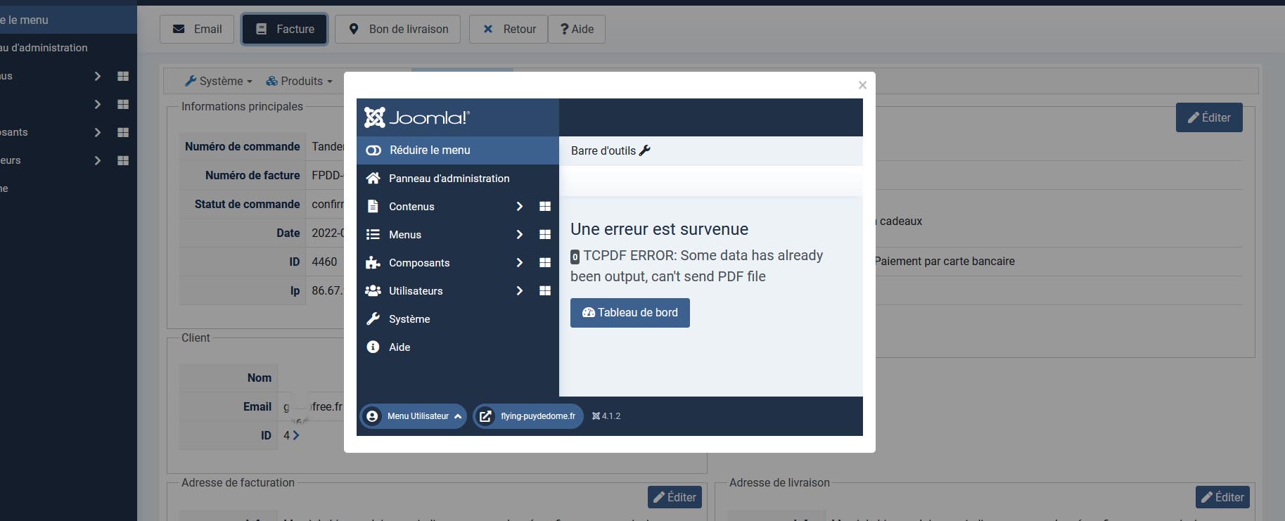

Tout fonctionne sauf que si, à partir de l’interface Hikashop, on essaye de réediter la facture au format pdf on obtient un nouveau message d’erreur qui indique cette fois çi « TCPDF error some data has already been output, can’t send pdf file »…
Une solution pour régler cela ?

Encore une fois, je ne vois pas le lien entre cette erreur et le blocage des requêtes HTTP avec des [] dans les paramètres.
Normalement, l'erreur "unable to get the size of the image" indique que l'URL d'un des tags img de la facture est invalide ou inaccessible. C'est souvent le cas lorsqu'il y a une erreur dans l'URL, bien sûr, mais également si votre serveur n'a pas le droit de faire des requêtes HTTP. C'est le cas si allow_url_fopen est désactivé dans le php.ini. Donc c'est la première chose à vérifier. Et si c'est déjà bon de ce coté là, alors il y a quelques chose d'autre qui bloque sur le serveur / parfeu pour la récupération de l'image, mais difficile à dire quoi spécifiquement de notre coté. C'est quelque chose à voir du coté d'OVH. Apparemment, vous n'êtes pas le seul avec ce genre de problématique chez OVH:
community.ovh.com/t/allow-url-fopen-lire...et-contents/47012/26
Concernant l'erreur « TCPDF error some data has already been output, can’t send pdf file », c'est plus difficile de répondre. Cela indique qu'il y a des du texte qui a été envoyé au navigateur et à cause de cela, TCPDF (la librairie qui génère le PDF) ne peut pas envoyer le PDF au navigateur.
Donc toute la question est de savoir qu'est ce qui envoi du texte au navigateur avant cela.
Cela peut potentiellement venir de n'importe quel fichier PHP sur le site.
Le mieux est de faire un test :
- éditez le fichier plugins/hikashop/attachinvoice/vendor/tecnickcom/tcpdf/tcpdf.php et juste après la ligne
public function Output($name='doc.pdf', $dest='I') {
rajoutez
exit;
- recliquez sur le bouton pour récupérer un PDF dans le backend et dans la popup, vous aurez le texte qui est envoyé au navigateur avant que TCPDF puisse envoyer le PDF.
Il est fort probable que cela soit un warning ou une notice qui est affichée du fait de l'activation de l'error reporting dans la configuration Joomla. En mettant cette option à "none" cela cacherait les warnings/notices et donc résoudrait le problème. Mais idéalement, il faudrait corriger ces warnings / notices.
Après, il est possible que cela vienne d'autre chose également. difficile à dire sans savoir ce qui est envoyé au navigateur.

Pour mon problème de ne pouvoir récupérer la facture pdf : effectivement le rapport d’erreur était réglé sur maximum mais sans signalement sur le front end, ni ailleurs ; donc sans pb dans mon esprit. Il avait été activé suite aux bugs lié au cache de Joomla (courant février), j'avais oublié de remettre à "non par défault".
En désactivant le rapport d’erreur et via la back end HS il est à nouveau possible de générer une facture d'une commande passé. Donc mon problème semble résolu.

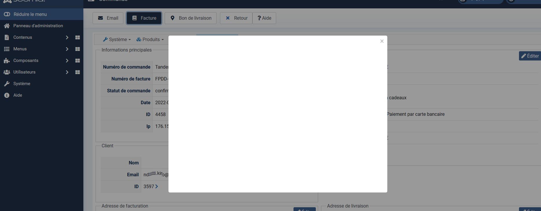

J’ai néanmoins testé la modification suggérée sur le fichier plugins/hikashop/attachinvoice/vendor/tecnickcom/tcpdf/tcpdf.php
Cela bloque la génération de la facture pdf avec une pop up blanche….Je ne sais pas ce que cela signifie !
Voir screenshot ci dessous :

Bizarre que le exit ne fourni pas de texte. Avez-vous rajouté le exit tout en laissant le "error reporting" sur maximum ? Car si vous avez désactivez le error reporting, alors forcément, il n'y a plus d'erreur avant et donc il est normal que la popup soit blanche.
Après, vu que vous confirmez que cela ce résoud en désactivant l'error reporting, cela indique bien que le souci vient d'un warning ou d'une notice (voir d'un "deprecated"). Et normalement ces messages sont loggés dans le PHP error log du serveur. Donc il devrait être possible de retrouver le souci dans ce log, même avec l'error reporting désactivé dans la configuration Joomla.
