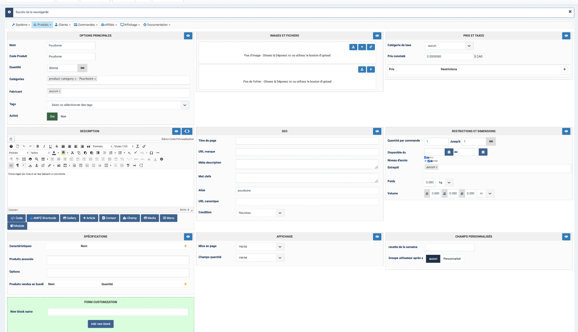

La description est apparue, mais j'ai toujours le défi de faire afficher le champs personnallisé et le bouton ajouter au panier.
Voici une autre vidéo pour vous aider.
www.loom.com/share/ff28b068fed6457388f1a711c126251a
  • Posts: 86214
  • Thank you received: 14221
3 years 11 months ago #345414
Alors il y a deux choses qu'il vous manque:
- vous avez surement l'option "display add to cart button for free products" désactivée dans la configuration HikaShop. Donc si vous ne mettez pas de prix dans le produit, il faut activer cette option. Vous pourriez mettre un prix dans le produit et changer le label du champ en "ou entrez un autre montant". Comme cela, si la personne ajoute le produit sans renseigner le champ, cela ajoutera le produit pourboire avec le prix par défaut, et sinon cela utilisera le montant reseigné dans le champ.
- Dans les options de votre champ personnalisé, il faut activer l'affichage sur les listings frontend. Ainsi, pas besoin de cliquer sur le nom du produit dans le module pour afficher le champ et le bouton d'ajout au panier, ce sera directement dans le module.

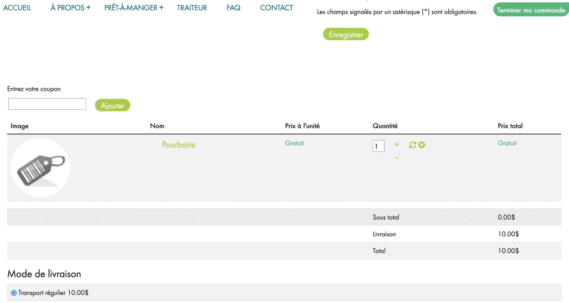

Nouveau défi: Lorsque j'indique 10$ dans la champs personnalisé et que je clic sur ajouter au panier, une fois arrivé au checkout, le prix est toujours gratuit. Il y asurement une étape qui m'échape dans la configuration ?
Avez-vous des suggestions? Merci !!

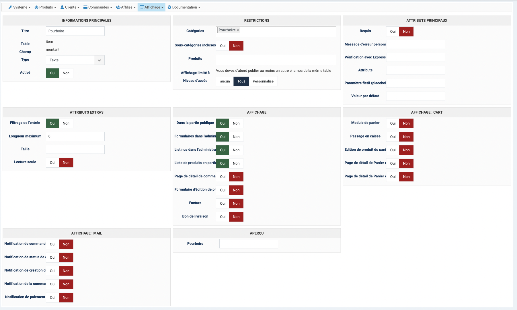

Vous trouverez ma configuration en pièce jointe.
  • Posts: 86214
3 years 11 months ago #345451
Il faut activer l'affichage du champs personnalisé dans le passage en caisse dans les options du champ.

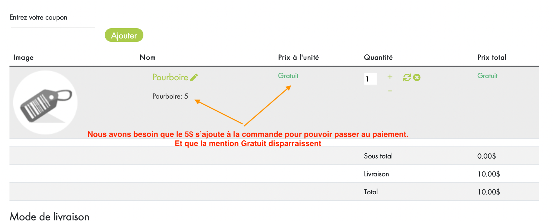

J'ai activé l'option, mais l'affichage indique toujours Gratuit et le montant ne s'aditionne pas à la commande. D'autres idées?
  • Posts: 86214
3 years 11 months ago #345463
Alors cela indique que vous n'avez pas activer le plugin "donation" dans le gestionnaire de plugins de Joomla, ou alors le nom de colonne du champ n'est pas correctement renseigné dans les options du plugin.
