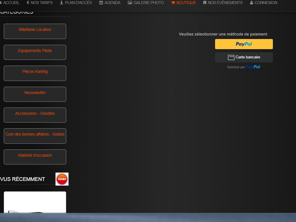

J'utilise depuis peu le nouveau plugin de paiement PayPal Chekout et je constate que certains clients sont obligés de faire une multitude de commandes afin que la fenêtre de paiement PayPal ou les champs pour la CB s'affichent afin de valider leur paiement. (Je n'arrive pas à le reproduire...) Puis d'un coup cela fonctionne...
Avez vous eu un retour sue cela? Et une idée?

Je rencontre pas mal de problèmes de validation du paiement avec ce plugin alors qu'avec le plugin PayPal cela fonctionne...
Ma question :
- Faut il avoir un compte PayPal pour payer avec le nouveau plugin même en sélectionnant CB?
- Où et comment peut on redimensionner la "fenêtre" des choix, dans mon cas elle est toute petite à droite au lieu de tenir tout le corps du template.
Merci

1. Non, pas que je sache.
2. Vous pouvez utiliser du CSS pour gérer cela.
Par exemple:
#paypal-button-container {
 max-width: 400px !important;
