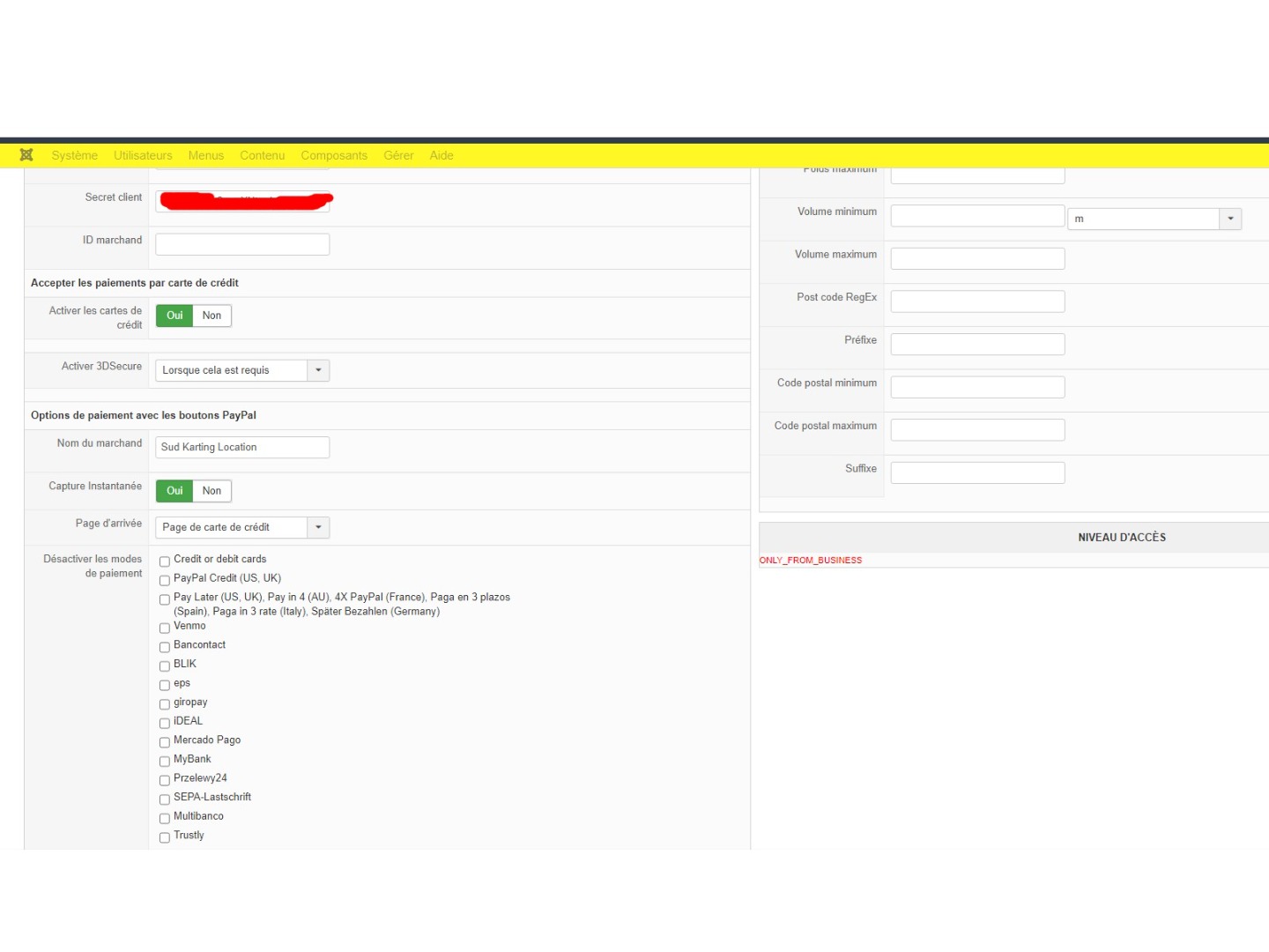

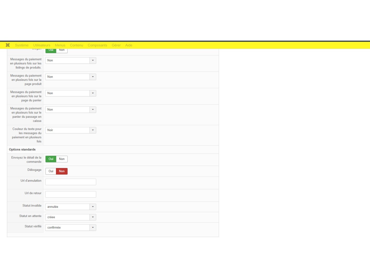

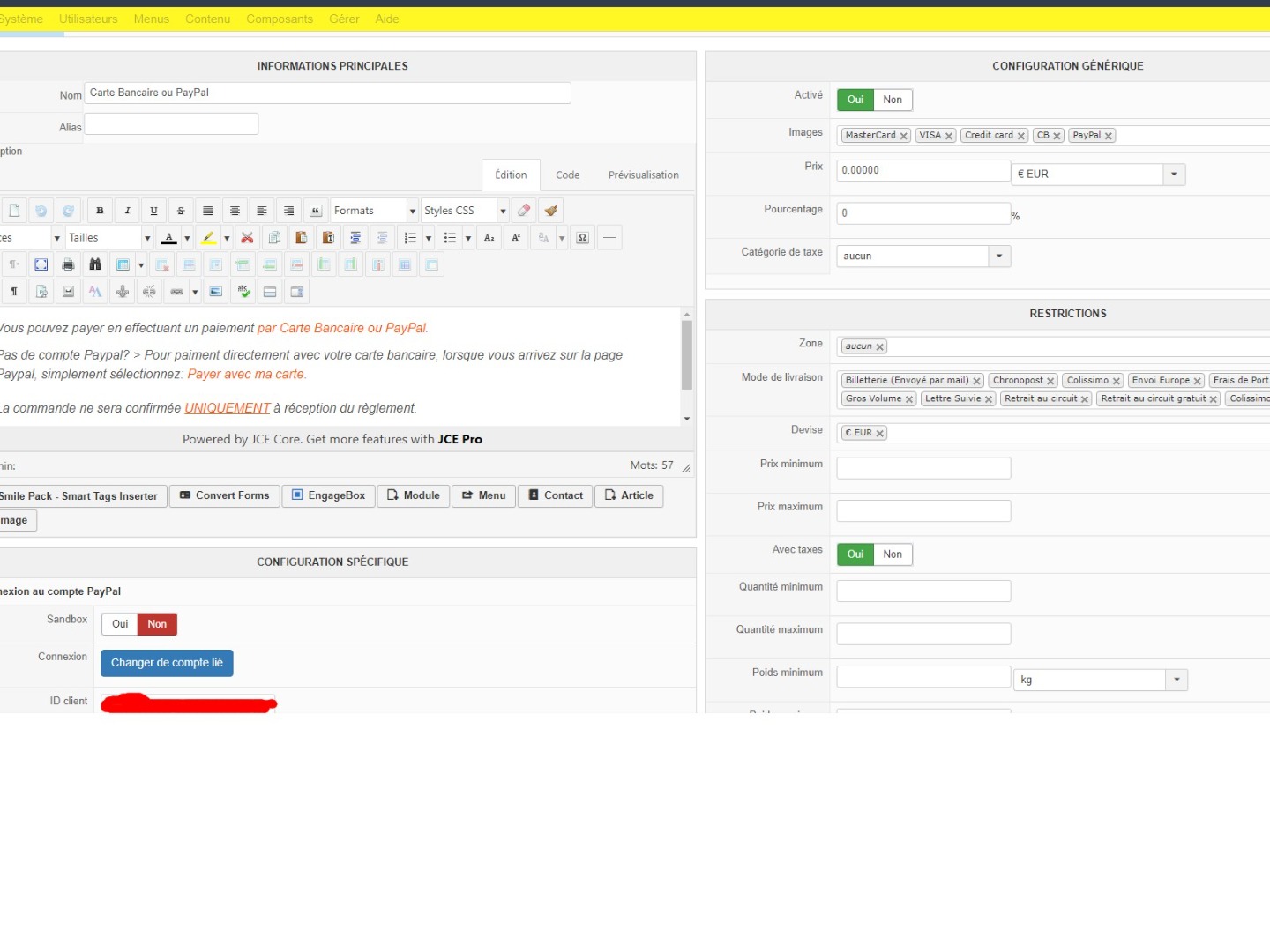

Pouvez-vous faire une capture d'écran des options de la méthode de paiement ? (vous pouvez omettre les options client id, client secret et merchant id)
  • Posts: 378
  • Thank you received: 14
  • Hikaserial Standard
2 years 3 months ago #361642
Les voilà
Merci
PS : ma demande est juste d'agrandir et de centrer les boutons PayPal...

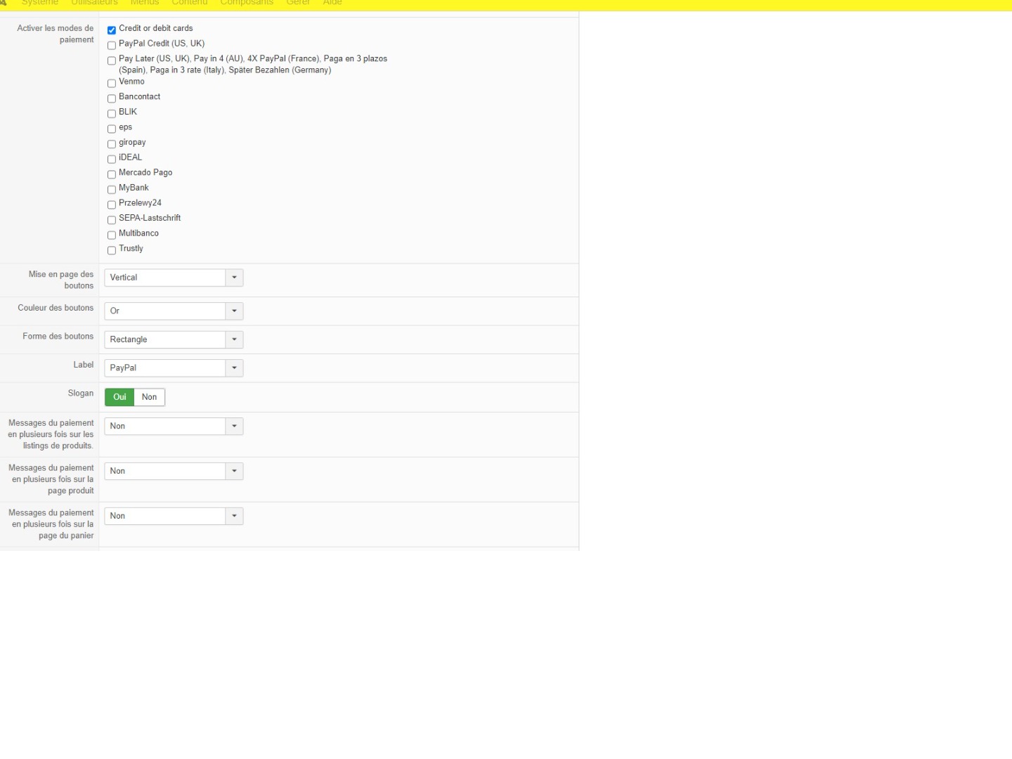

C'est pour cela que je parlais du formulaire de carte de crédit du plugin. Il semblerait que votre compte marchand PayPal ne soit pas autorisé à l'utiliser. Si vous mettez l'id marchand dans les options de votre méthode de paiement et sauvegardez, vous aurez un message en dessous de l'option "enable credit cards" qui indiquera le statut de cette option, et si nécessaire les instructions pour pouvoir l'activer.
  • Posts: 378
2 years 2 months ago #361683

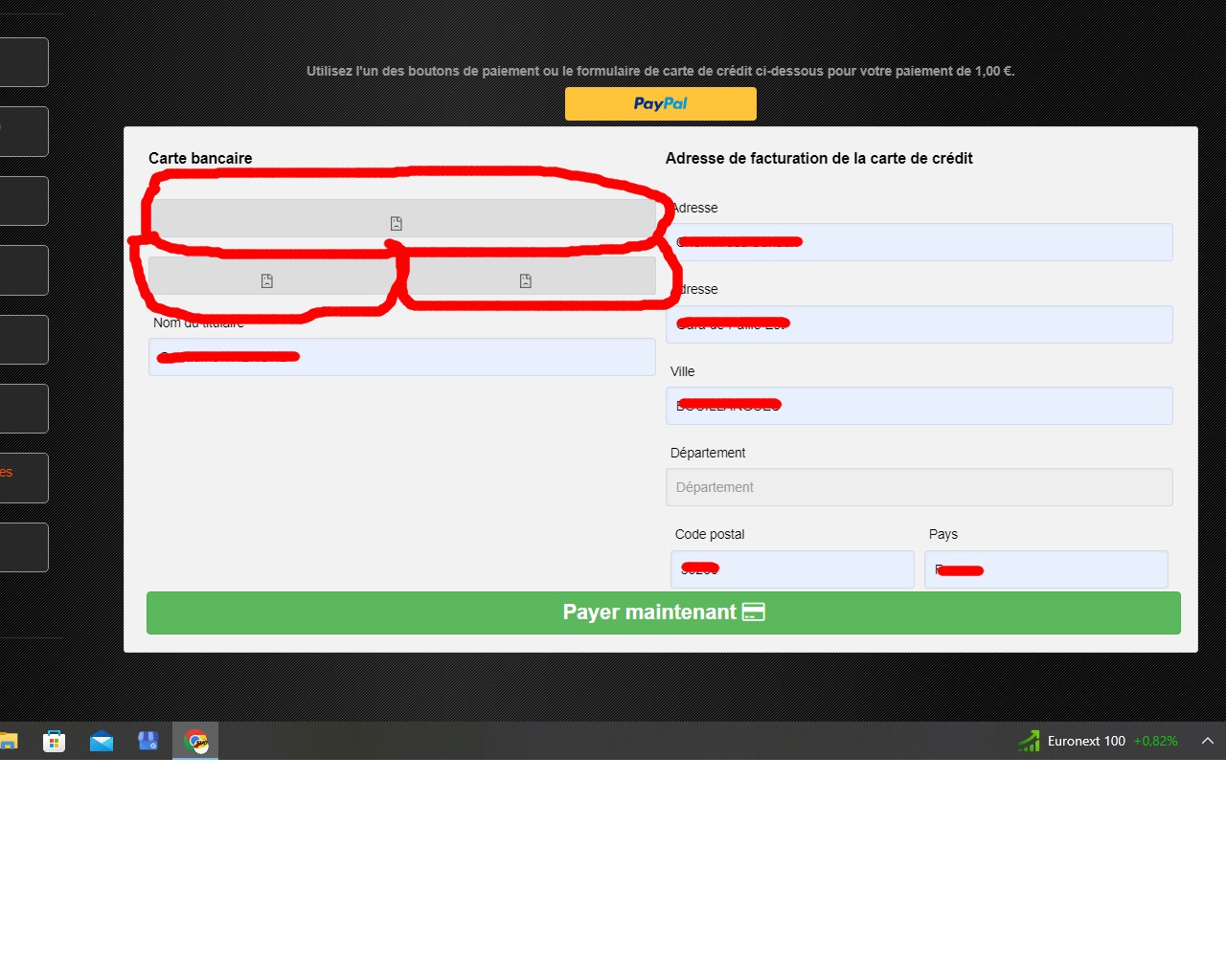

J'ai mis à jour Hikashop et j'ai fait les modifications données mais maintenant j'ai une fenêtre qui s'affiche pour le paiement mai sil m'est impossible de saisir les données de la carte. Ce n'est possible uniquement si je passe par le bouton PayPal...et que je fais payer avec ma carte (avant il y avait 2 boutons, un PayPal et l'autre CB) Ce dernier a disparu et le texte nous dit de choisir "un DES boutons ci-dessous". Ne faudrait il pas modifier ce texte?
Merci
Last edit: 2 years 2 months ago by sudkarting.
  • Posts: 86212
  • Thank you received: 14219
2 years 2 months ago #361684
Cela indique qu'il y a une erreur javascript sur la page.
Pourriez-vous ouvrir la console de votre navigateur sur cette page ?
Cela affichera les erreurs et cela devrait nous permettre de vous dire quoi faire.

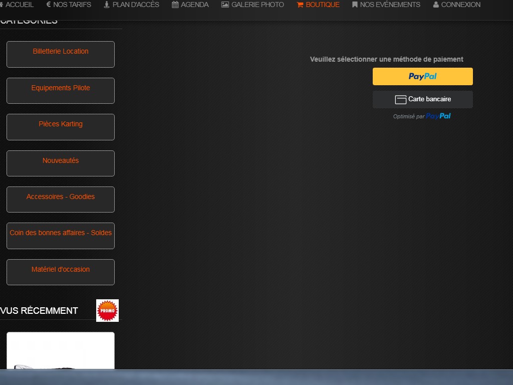

En attendant, vous pouvez désactiver l'option "enable credit cards" de la méthode de paiement après votre test pour que les utilisateurs ne voient pas cette zone et vous retrouverez l'autre bouton de paiement par CB.

2 years 2 months ago #361693
Je laisse actif la CB et vous pouvez tester et vous verrez mieux de vous même.
Merci
PS: si je désactive "enable credit cards" de la méthode de paiement, je n'ai que le choix PayPal qui s'affiche mais si ils l'utilisent, ils ont le choix "carte de crédit"
  • Posts: 86212
2 years 2 months ago #361697
Voici ce que je vois dans la console de mon navigateur sur votre site:
i.imgur.com/vyQHM4v.png
Il y a pas pas de problèmes à cause de vos règle CSP:
Refused to connect to ' translate-pa.googleapis.com/v1/translateHtml ' because it violates the following Content Security Policy directive: "connect-src 'self' translate.googleapis.com www.paypal.com/ ".
Refused to frame ' assets.braintreegateway.com/ ' because it violates the following Content Security Policy directive: "frame-src 'self' www.google.com/ www.youtube.com www.paypal.com ".
js?client-id=BAAB813…it&intent=capture:3 Refused to load the script ' www.paypalobjects.com/webstatic/r/fb/fb-all-prod.pp.min.js ' because it violates the following Content Security Policy directive: "script-src-elem 'self' 'unsafe-inline' 'unsafe-eval' cdn.gtranslate.net translate.google.com translate.googleapis.com translate-pa.googleapis.com www.googletagmanager.com www.google.com www.gstatic.com cdn.hikashop.com www.paypal.com ".
Il va falloir modifier vos règles CSP pour ajouter les différents noms de domaine qui ne sont actuellement pas acceptés.
Cela devrait ensuite fonctionner correctement.
docs.joomla.org/Help4.x:Content_Security_Policy:_Options
