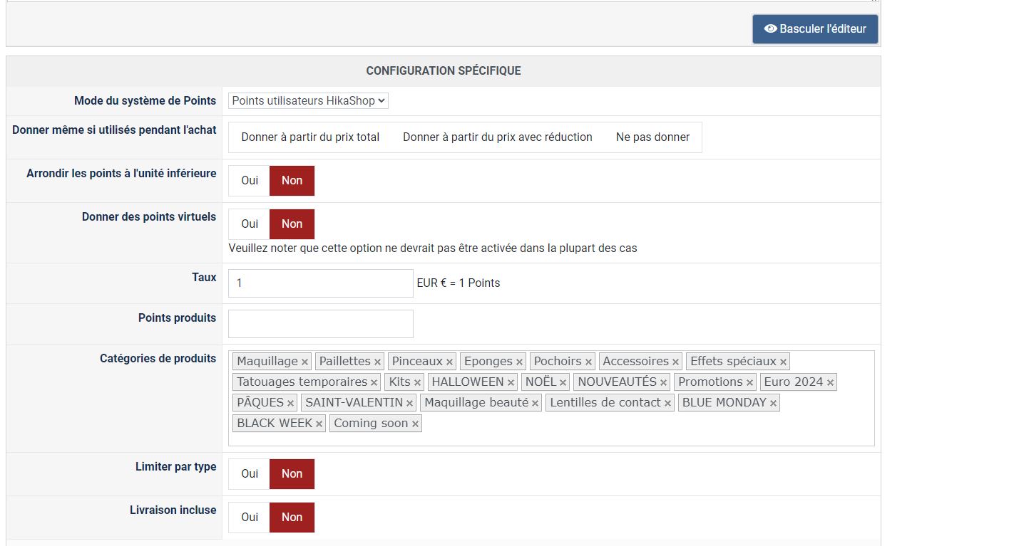

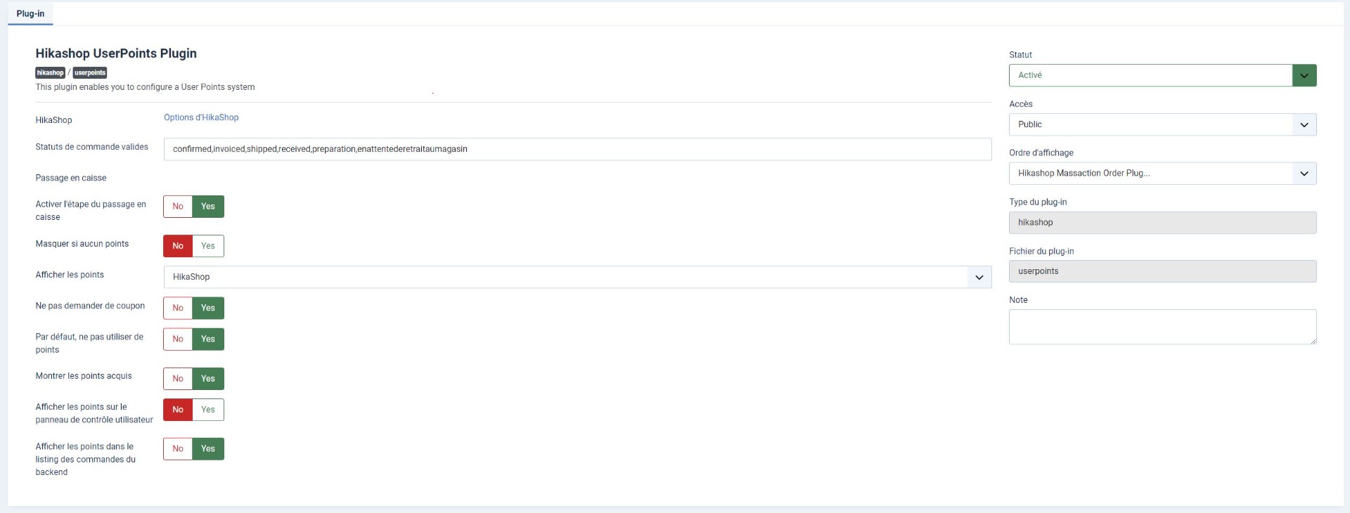

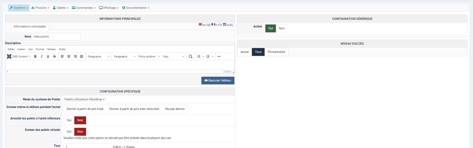

J'imagine que vous voulez parler du calcul du gain de points ? Pourriez-vous fournir une capture des paramètres de votre plugin de point dans le menu System>Plugins.
  • Posts: 124
  • Thank you received: 10
3 years 8 months ago #348035
Oui en effet, pardon j'aurais dû être plus précis.
Il s'agit bien du gain de point.
Voici les captures, merci d'avance.
  • Posts: 86212
  • Thank you received: 14219
3 years 8 months ago #348047
Les options semblent bonnes. Ce que vous décrivez dans votre premier message ressemble au comportement lorsque l'option "Limiter par type" est activée. Or ce n'est pas le cas dans la capture d'écran.
