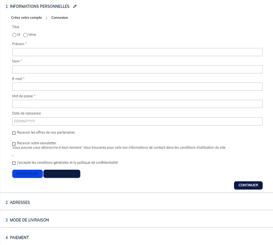

Bonjour
Je voudrais savoir s'il est possible de passer le flux de passage en caisse en accordéon menu plutôt qu'en tab
En gros ce que je veux c'est que chaque étape soit dans champs accordéon plutôt que de n'être l'un à côté de l'autre.
voir pièce jointe
Merci beaucoup

Déjà cela ne sera possible qu'à travers du code custom, et plus exactement :
- Une override de la vue "checkout/show.php", pour ajouter du javascript qui va permettre l'affichage ou pas des différentes parties du checkout
- Des commandes Css, pour réduire la hauteur de vos containers
En détail, le javascript, va vour permettre d'agir sur les containers pour ajouter des class, aquel repondra des commandes Css, exemple de code :
For Css :
div.div_hide {
   height : 0px;
   transition: height 1s;
Comment ajouter du css custom
Javascript :
var element = document. getElementsByClassName(required_class);
if (element .classList.contains('div_hide')) {
    element.classList.remove('div_hide');
Apprenez en plus sur le système d'override
=> Ainsi, lorsque la class sera ajouter au bon élément celui si sera "fermé" ou réduis de taille.
