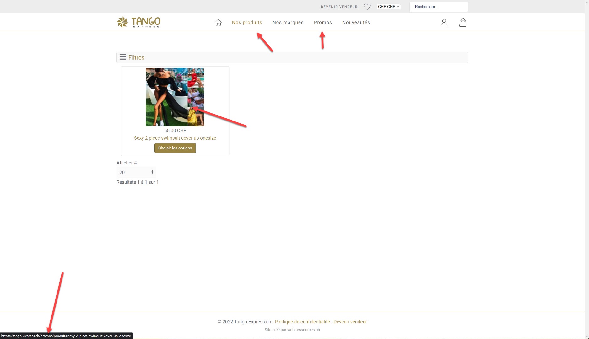

J'ai un souci de compréhension avec le routage sef.
Sur le lien en question : tango-express.ch/nos-produits/vetements/...ments-femmes/hauts-f
Et sur beaucoup d'autres d'ailleurs, je ne comprend pas pourquoi j'ai la catégorie /promo/ quand je suis sur le produit.
En fait, j'ai un menu "Nos produits" qui sont des liens vers l'affichage des produits d'une catégorie.
J'ai aussi un menu "promos" qui affiche les produit, mais seulement avec rabais. Pourtant, je me retrouve sur ce lien de menu depuis mon autre lien...
Donc j'y comprend rien.

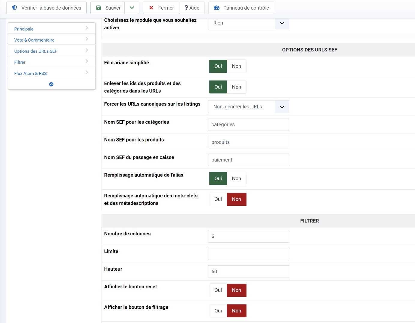

Cela indique que vous avez activé l'option "Force canonical URLs on listings" dans la configuration HikaShop et que dans le champ "canonical URL" de votre produit, vous avez l'URL avec "promos" dedans.
Donc HikaShop utilise automatiquement l'URL canonique que vous avez configuré, comme demandé.
Soit vous voulez désactiver cette option, pour que l'URL courante de la page dépende de l'élément de menu courant, soit vous voulez supprimer l'URL canonique de votre produit puis accéder au listing avec ce produit via le menu que vous voulez tout le temps utiliser et récupérer l'URL pour la mettre dans le champ "canonical URL" du produit.

voici la config, il ne me semble pas que cela soit le cas...

Alors soit:
- vous avez un override de vue pour forcer l'utilisation de l'URL canonique, malgré le fait que l'option soit désactivée.
- vous utilisez un système SEF tiers comme 4SEF qui changer l'URL d'une manière qu'HikaShop ne contrôle pas.
Car sinon, ce n'est pas possible d'avoir l'alias d'un autre élément de menu dans l'URL d'un produits d'un élément de menu de type listing de produit.
La première chose à faire est, je pense, de vérifier l'URL canonique de ce produit. Est-elle remplie ? Quelle est-elle ?

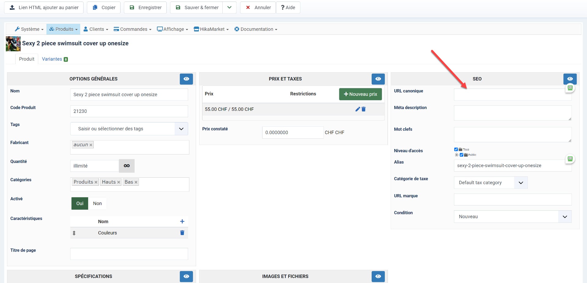

En fait, HikaShop a un système qui va automatiquement chercher l'élément de menu adéquat en fonction de la première catégorie du produit. Or, sur certains de vos produits, vous avez sélectionné la catégorie principale de la boutique en tant que catégorie principale du produit. Et comme le menu "promos" utilise le catégorie principale de la boutique en tant que catégorie principale du listing, le système d'URL passe automatiquement sur cet élément de menu.
Je n'avais pas pensé à cela car normalement, les produits ne sont pas liés à la catégorie principale et quand c'est le cas, ce n'est généralement pas la catégorie principale du produit.
Donc ce qu'il faut faire, c'est éditer les produits avec le souci, et soit enlever la catégorie principale de leur option "catégories" soit de la bouger en seconde position dans la liste.

Ha ok merci.
C'est le client qui a du laisser Produit dans les catégories... (il ne devrait pas y être).
Merci en tout cas.
