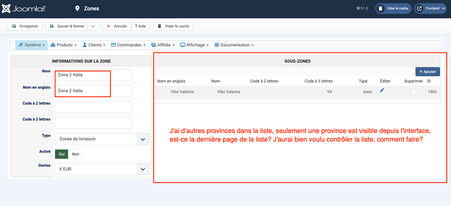

ok je n’avais pas compris la manipulation à faire, merci, cependant il y a un souci, impossible de vérifier la liste des sous-zones que j'ai créée et il semblerait même que seules certaines provinces ont été ajoutées à ma liste, à moins que seule la dernière page soit visible depuis l'interface "Sous-Zones" ?
De toute façon cela reste un problème parce que je ne vois vraiment pas comment éditer les provinces dans la sous-zone que j'ai créée...

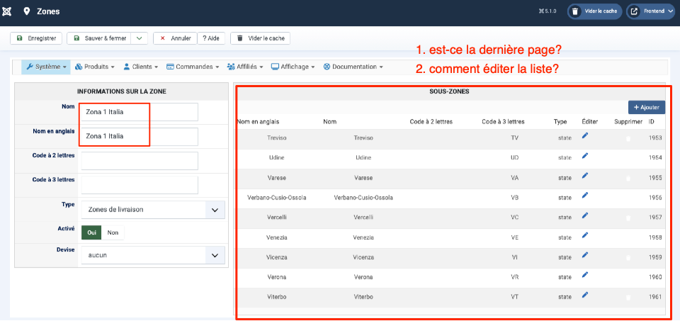

...au fait Hikashop n'enregistre pas le choix des provinces du moment qu'on passe d'une page à l'autre dans la liste des provinces: u.pc.cd/EVf7

Merci pour vos éléments, cela nous a permis de tester directement sur votre site, et pour nous votre site fonctionne normalement, explications.
Nous pensons savoir ce qui vous pose problème, c'est la manipulation.
En effet dans Joomla vous devez valider (en appuyant sur le bouton "ok" save) votre sélection page par page.
Malheureusement par conception les formulaire de Joomla, ne permettent pas de faire une sélection, puis d'aller sur autre page (via la pagination), car si vous faites cela votre sélection sera perdu en affichant la nouvelle page de subzone.
Donc étape par étape :
- Ouvrir le formulaire de sélection des subzones, faites votre sélection sur UNE page, puis cliquer sur ok/save
- Recommencer le processus en allant sur une autre page des subzones mais faire encore la sélection pour une seule page
- Recommencer pour une autre page etc...
- A la fin, n'oubliez pas de sauvegarder votre zone en appuyant sur "Save"
Cordialement
