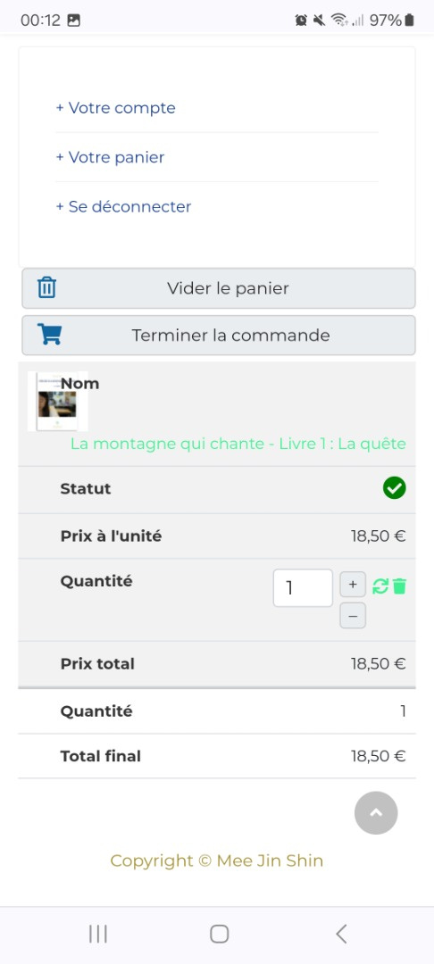

4/ Lorsque j’affiche le panier à partir de mon smartphone, le libellé « nom » du produit s’affiche par-dessus l’image miniaturisée du produit. Comment puis-je faire pour placer ce libellé juste en-dessous, à la même hauteur que le nom du produit ?

Concernant le point 4 (l'affichage du panier sur l'écran d'un smartphone), je vous ai mis en pièce jointe une copie d'écran qui montre le cas dont je parle. La boutique du site est accessible à cette adresse : www.latreizieme-etoile.com/index.php/fr/boutique

1. Vous pouvez ajouter des commandes Css custom dans vos fichiers Css de frontend pour ajuster cela ( documentation ).
Avec ces commandes cela devrait corriger votre problème :
@media only screen and (max-width: 760px) {
    #hikashop_show_cart_form table.hikashop_cart_products td:before {
        left: 22px;
    #hikashop_show_cart_form table.hikashop_cart_products td[data-title="Nom"]:before {
        margin-top:50px;

Le code que vous m'avez fourni a parfaitement corrigé l'affichage du panier, c'est impeccable, merci. Et je vais suivre votre conseil en optant finalement pour Paypal.
