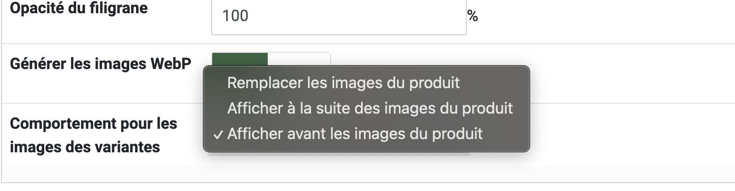

1 year 8 months ago #365133
Merci de votre réponse.
Pouvez-vous m'indiquer quelle option je dois sélectionner sur la capture ci-jointe ?
Je souhaite que la photo principale change selon la variante sélectionnée et que la photo de la variante apparaisse dans les miniatures dans la vue initiale du produit.
Merci de votre aide.
Bonne fin de journée,
Pierre
  • Posts: 86212
  • Thank you received: 14219
1 year 8 months ago #365137
Je pense que vous voulez utiliser "remplacer les images du produit".
