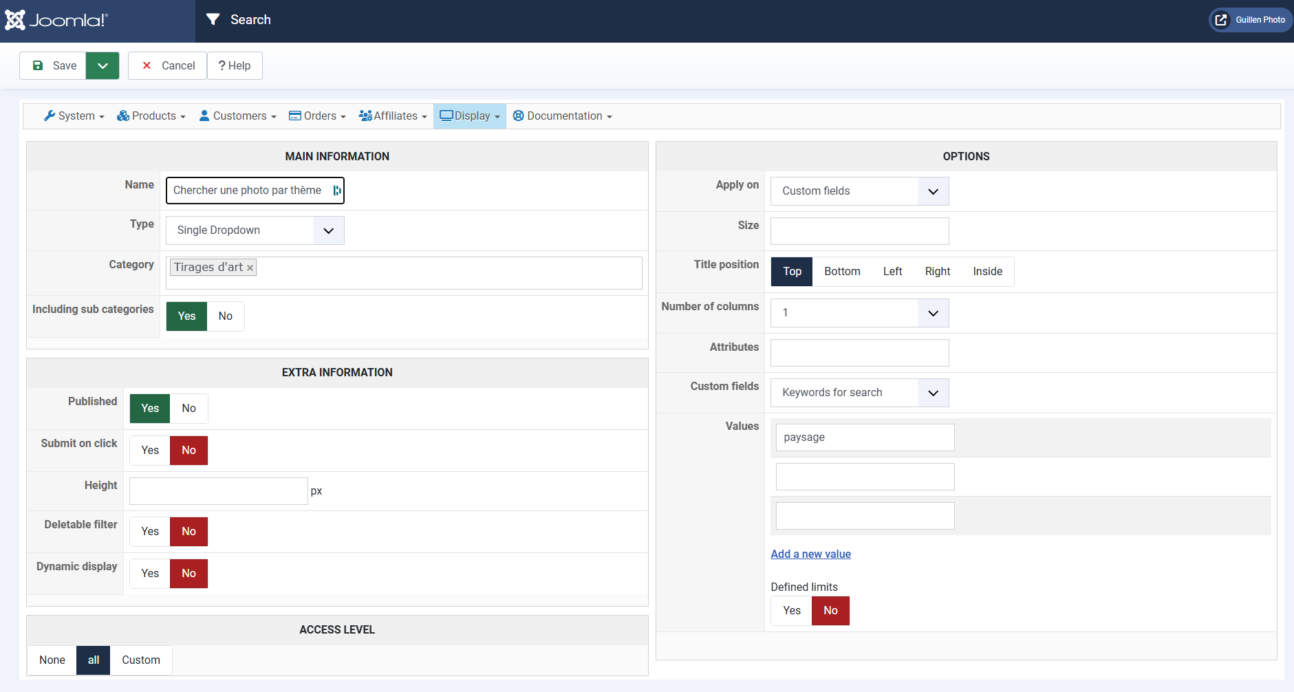

Ma question est relative aux filtres Hikashop.
Je voudrai ajouter un ou des filtres sur cette page : https://www.guillenphoto.com/fr/toutes-les-photos-dart-de-amar-guillen.htmlhttps://www.guillenphoto.com/fr/toutes-les-photos-dart-de-amar-guillen.html
Aujourd'hui, j'ai ajouté un champ recherche qui fonctionne parfaitement. Je peux taper comme mots clés : paysage, animalier, sous-marin, paysage des États-Unis, paysage de France, etc.
Le problème est que les clients ne connaissent pas ces mots clés. Même s'ils sont intuitifs dans le cadre de mon activité, je voudrai faciliter la vie de mes clients.
J'ai pensé à ajouter une liste déroulante avec ces mots clés. Il suffirait alors aux clients de les lister et de faire une sélection pour afficher les produits qu'ils souhaitent.
Je n'y arrive pas. J'ai essayé une single dropdown ou une multiple dropdown mais je n'y arrive pas.
Les valeurs de cette liste sont stockées dans un custom field que j'ai créé pour chaque produit.
Le seul filtre que je puisse afficher est de type text. Les autres ne s'affichent pas.
J'ai défini un filtre, mais il ne s'affiche pas. Je vous ai attaché une pièce jointe pour vous montrer le paramétrage.
Pourriez-vous me dire si c'est possible? Si oui comment ?

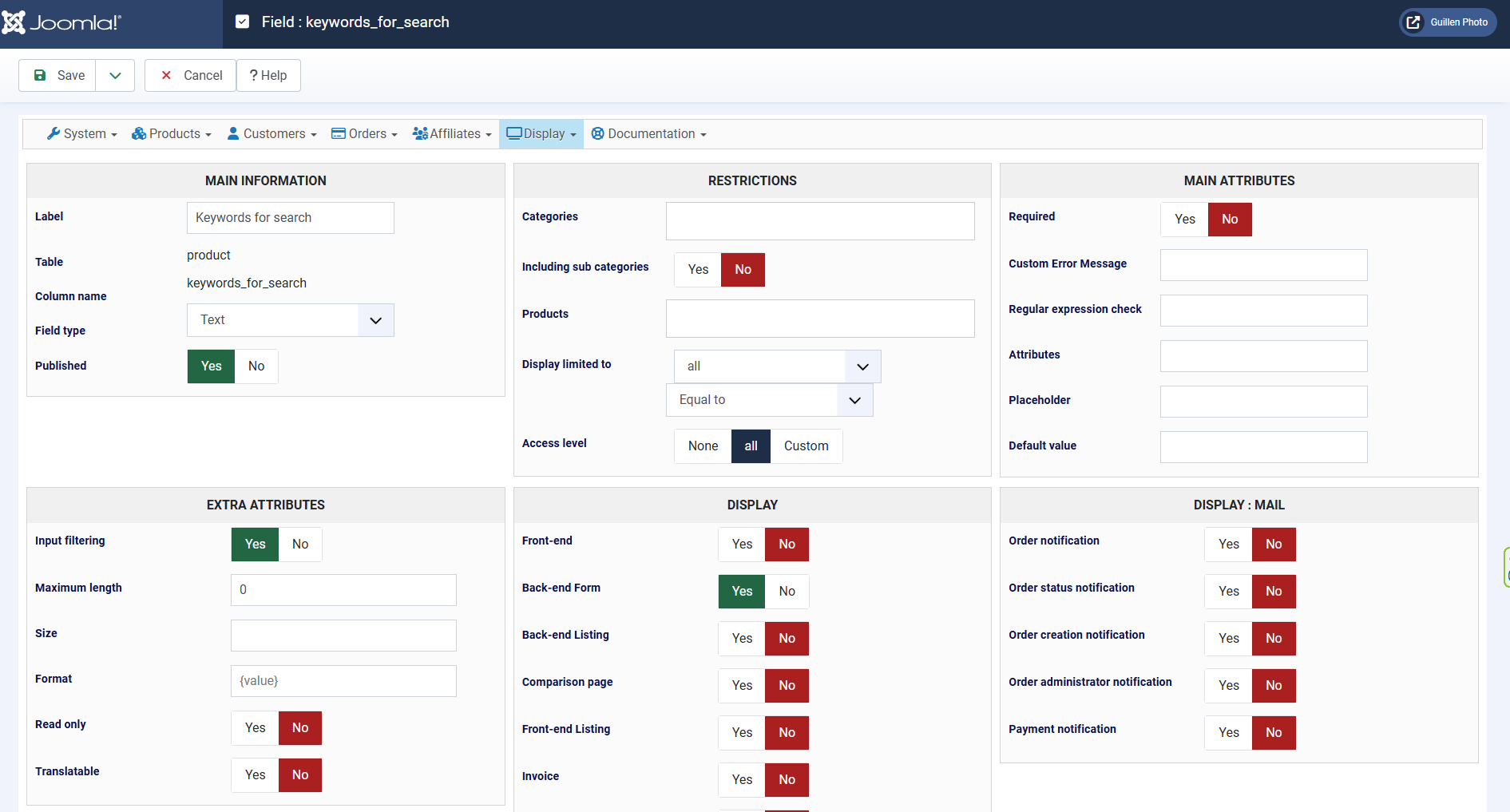

Pouvez-vous m'indiquer une page d'aide expliquant le fonctionnement de ces recherches? J'avoue que je ne comprends pas.
Aujourd'hui, j'ai dans chaque produit un champ personnalisé contenant des valeurs séparées par une virgule et un espace (paysage, france, etc).
Ce champ s'appelle keywords_for_search.
Il est attaché à la table product.
Il est de type text.
Je n'ai pas de champ data. J'ai attaché une copie d'écran.
Cependant il fonctionne parfaitement avec la recherche normale.
Je pense que je n'ai pas compris comment faire pour utiliser le champ multiple dropdown.

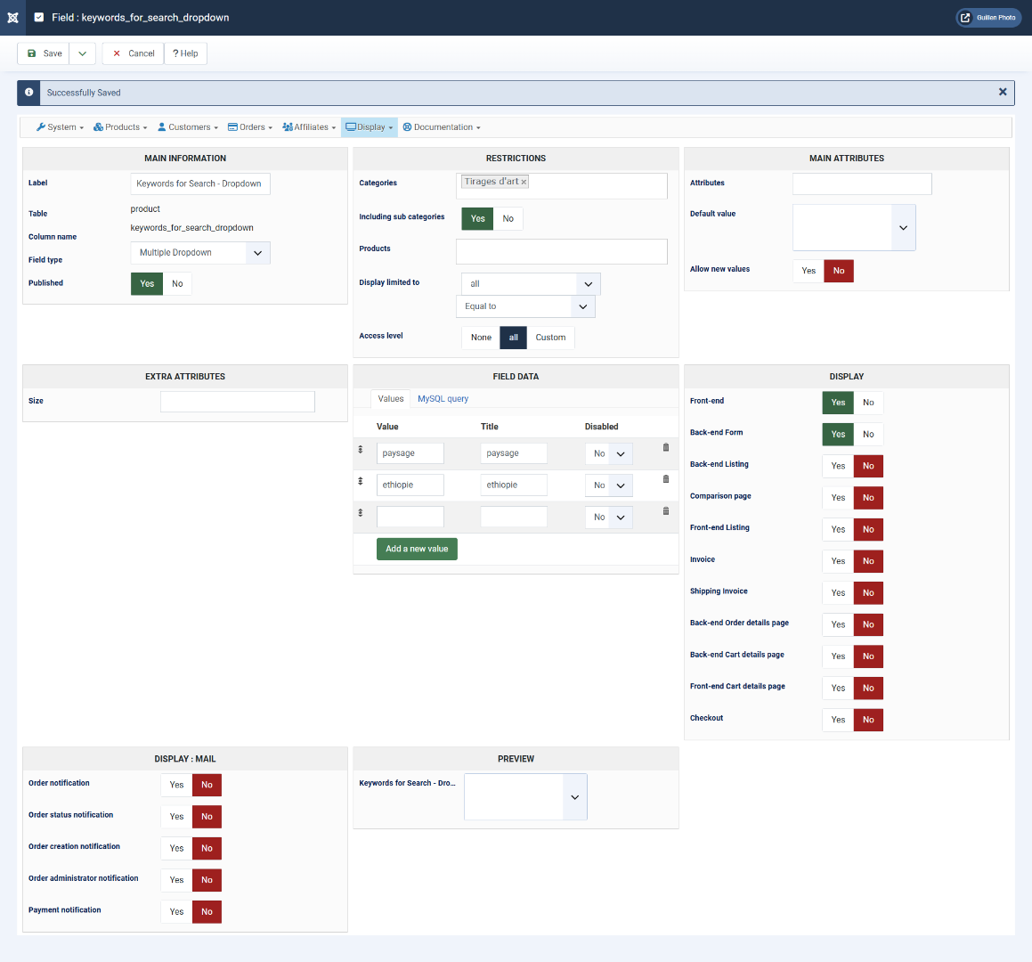

Malgré tout, je n'y arrive toujours pas. Voici la procédure que j'ai suivie :
- j'ai créé un nouveau custom field avec le nom keywords_for_search_dropdown. Copie d'écran 01.
- dans 3 produits, j'ai ajouté des valeurs pour ce champ. Tout est correct : j'ai vérifié dans les produits avec le backend. J'insère les produits avec un document excel.
Mes valeurs sont par exemple paysage, france, éthiopie, états-unis, etc.
Chaque valeur est séparée par une virgule et un espace. Cela ne doit pas fonctionner car les valeurs ne sont pas ajoutées dans le produit.

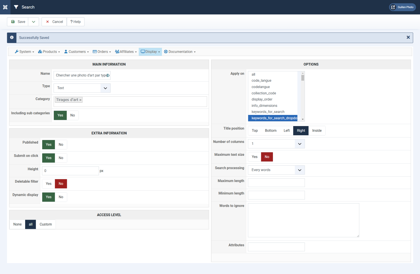

- ensuite, j'ai créé un champ de recherche qui doit s'afficher sur l'URL : https://gpfa99.guillenphoto.com/fr/les-photos-d-art-en-edition-ouverte-de-amar-guillen.htmlhttps://gpfa99.guillenphoto.com/fr/les-photos-d-art-en-edition-ouverte-de-amar-guillen.html .
Copie d'écran 02.
J'ai un champ texte mais je n'arrive pas à avoir une liste déroulante. J'ai pourtant défini 2 valeurs pour les recherches. Sur ce champ de recherche j'ai essayé de choisir le type multi dropdown mais rien ne s'affiche. C'est pour cette raison que j'ai choisi texte.
Je dois me tromper quelque par mais comme je ne trouve pas de tutoriel expliquant le processus de bout en bout avec un résultat sur le frontend, je ne trouve pas mon erreur.
Pouvez-vous me dire quelle est la nature de mon erreur?

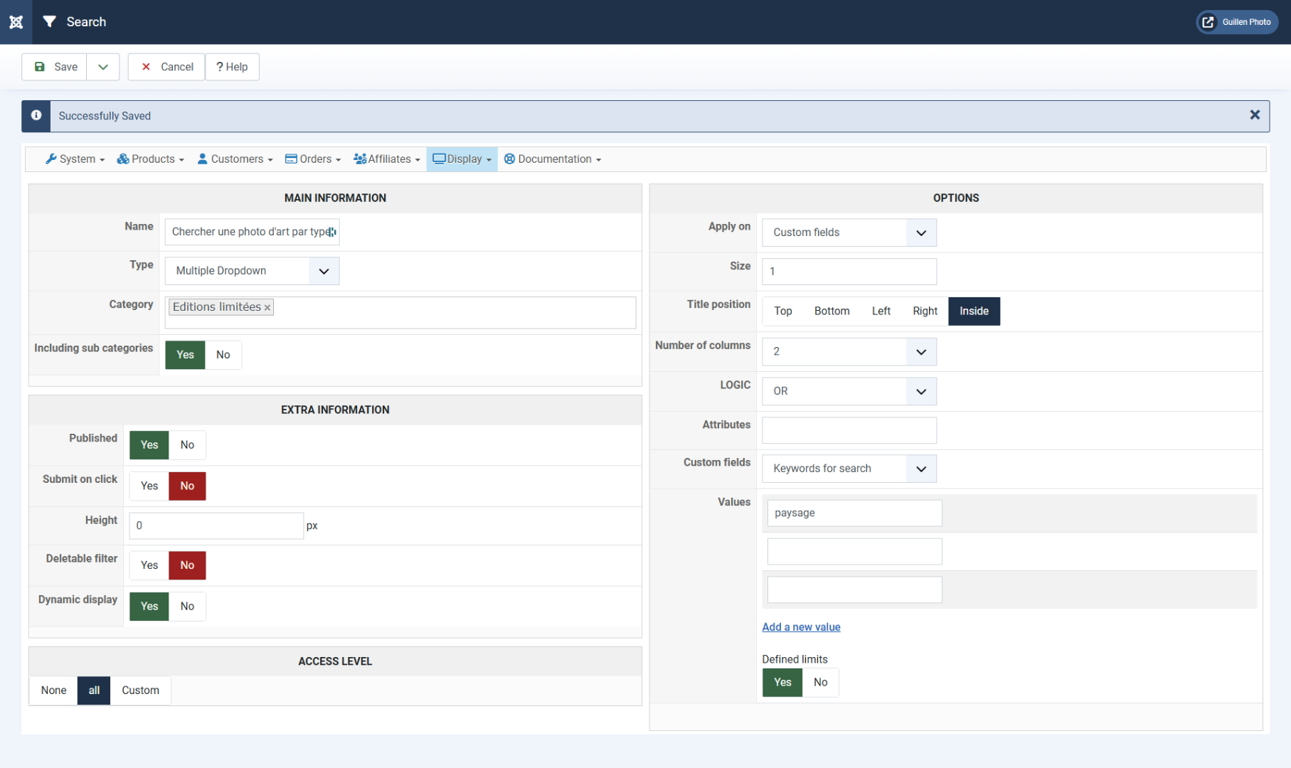

J'avance. En mettant l'option Single Dropdown, j'arrive à avoir une liste déroulante.
Je ne comprends pas comment fonctionnent les données de recherche.
Dans chaque produit, ce sont les valeurs que j'ai entrées dans le custom field qui apparaissent. Ce ne sont pas les valeurs du fichier .csv.
Je n'arrive pas à importer les valeurs dans le custom field. Certains mots sont pris. D'autres non. Je ne comprends pas la logique.
De plus dans la liste déroulante, je n'ai que 2 valeurs. Normalement, j'en ai 5 dans le custom field.
