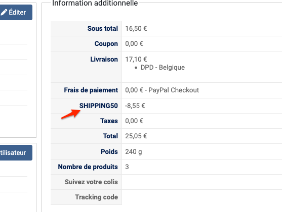

j'ai de nouveau un souci avec l'affichage de la réduction sur la livraison via le plugin multi-coupon.

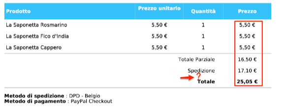

La réduction ne s'affiche pas sur le PDF, même si elle est correctement visible lors du passage en caisse.
J'ai donc un total qui est correct, mais la somme des montants donnerai un total bien plus élevé.

Merci pour les accès. J'ai trouvé le souci qui vient cette fois-ci du plugin PDF invoice.
J'ai fait une nouvelle version du plugin avec le patch pour cela. Notez que sur votre site de dev, j'ai également appliqué la modification dans le fichier d'override du layout: /media/com_hikashop/plugins/corporate_invoice.php
