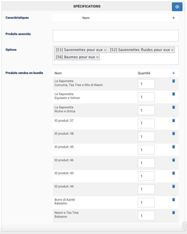

Alors, je vois 2 soucis:
- Le premier vient de votre configuration des bundled products. Dans le champ quantité de chaque produit dans le listing des bundled products, c'est la quantité du produit dans le paquet qu'il faut mentionner. Par exemple si vous vendez un paquet avec 2 savons liquides dans le paquet, alors il faut renseigner 2. Ainsi, si l'utilisateur achète 3 paquets, le stock du produit savon liquide sera décrémenté de 2*3 = 6.
Si je reprends ce que vous disiez dans votre premier message ( www.hikashop.com/forum/5-support-en-fran...-cadeaux.html#368216 ), à chaque fois, vous avez une quantité de "1": 1 savon liquide, 1 savon solide et 1 baume par exemple.
Il semblerait que dans ce champ vous avez renseigné la quantité totale de chaque produit. Ce qui a pour effet de vider tout le stock lors de l'achat du paquet.
Donc, avec cela, je pense que nous avons compris d'où vient le problème.
- Le second problème, c'est que je me suis trompé dans ce que je pensais qu'il était possible de faire. Si vous relisez mon message avec les instructions, je disais notamment:
dans chaque variante, mettez le prix du produit correspondant avec la réduction appliquée, et dans l'option "bundled products" de la variante, sélectionnez le produit correspondant (pour avoir la synchro du stock)
Or, lorsque vous éditez une variante, il n'y a pas d'option "bundled products". Nous avons rajouté la possibilité d'avoir des variantes en tant que bundled product d'un produit principal, mais pas encore la possibilité de sélectionner des bundled products dans les variantes d'un produit. Donc la synchronisation du stock n'est à l'heure actuelle pas possible. Je vais voir pour rajouter cela dans une prochaine version d'HikaShop.

...j'ai peur de ne pas comprendre le premier souci.
Prenons un exemple concret, la catégorie de produits (ID: 25) -> "Produits pour coffrets cadeau" et un des produits appartenant à cette catégorie, le produit "Parfums pour chiens"
Dans ce produit ("Parfums pour chiens") et dans "Bundled products" j'avais inséré la liste des parfums pour chiens et la quantité totale du stock de chaque parfum, en effet le problème était là.
Actuellement dans ce produit ("Parfums pour chiens") - et comme d'ailleurs pour tous les produits de cette catégorie - j'ai effacé tous les produits dans "Bundled products", par contre les variantes sont toujours présentes avec le prix réduit.
Que faire maintenant avec les "Bundled products" de ce produit ("Parfums pour chiens")?
Si j'applique ce que vous me dites de faire
"c'est la quantité du produit dans le paquet qu'il faut mentionner"
je devrais donc choisir dans la liste "Bundled products" un des paquets cadeau et y indiquer le nombre de parfums dans ce paquet?...mais comment Hikashop va savoir lequel des quatre parfums sera mis dans le paquet cadeau?
C'est dans le "Bundled products" des variantes (qui n'est pas disponible) de ce produit que cela devrait se passer?
Bref comme vous voyez c'est un peu la pagaille...
Si vous pouviez me faire un exemple sur le site de dev ça sera plus simple à comprendre. Merci.

- Le produit principal (produit unique) et sa quantité restent tels quels
- Pas de quantité pour les variantes qui sont utilisées en tant qu'options d'un produit principal
- Par contre c'est dans le produit coffret, dans "Produits vendus en bundle", qu'il faut lister les produits disponibles dans le coffret.
Ici je rencontre le problème suivant: puisqu'il faut insérer tous les produits du coffret en quantité de 1, je me suis rendu compte que le stock du produit principal est décrémenté de 1 pour tous les produits du coffret, hors nous sommes en présence d'une liste de choix et seulement les produits choisis devraient l'être.
Autre souci, les produits qui se trouvent dans "Produits vendus en bundle" et qui eux-mêmes ont des variantes s'affichent avec l'ID du produit et non le nom du produit.
J'espère ne pas faire fausse route...

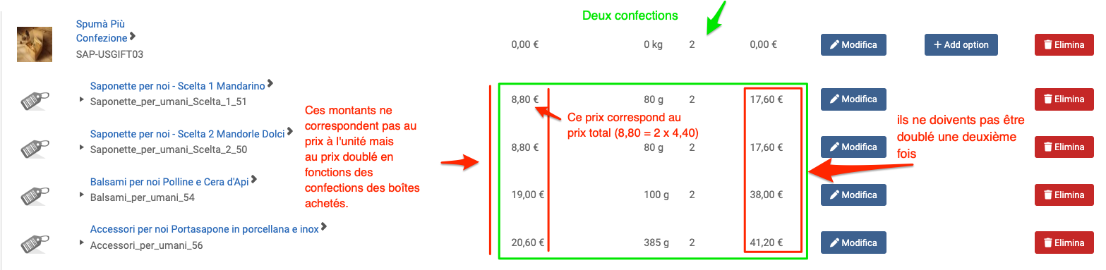

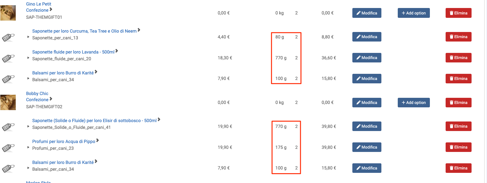

je rencontre un problème (probablement un bug) assez embêtant car j’ai déjà des ventes en cours.
Lorsqu’un client achète plus d’une même confection cadeau, le montant total devient incorrect.
En pratique, le prix des produits contenus dans la confection est multiplié deux fois, en plus de la quantité de coffrets achetés.
Voici un exemple pour être plus clair (voir screenshot) :
Le client a acheté deux fois le même coffret.
Dans le détail de la commande :
- le prix unitaire affiché pour chaque produit du coffret est déjà doublé une première fois;
- puis, ce prix (déjà doublé) est à nouveau multiplié par la quantité des coffrets, ce qui donne un montant final quadruplé;
- le sous-total devient donc lui aussi incorrect.
En revanche, si la commande est créée depuis le back-end par un administrateur, le calcul est correct :
- le prix unitaire reste bon;
- la quantité du coffret est appliquée seulement une fois au moment du total;
...et le montant final est exact.
Autre anomalie :
Le problème apparaît uniquement dans la commande générée depuis le front-end et également dans la facture envoyée au client.
Par contre, l’affichage du panier en front-end est correct: les prix affichés avant le paiement sont justes.
Pourriez-vous, s’il vous plaît, analyser ce problème ?
Merci.

Désolé du délai de réponse. J'ai eu une semaine chargée et je n'ai pas eu le temps d'étudier le problème, qui est assez complexe.
Malheureusement, je ne sais pas pourquoi mais je n'arrive pas à naviguer sur votre site de test:
i.imgur.com/aCHS9M1.png
Pourtant, le backend fonctionne bien.
J'ai pu étudier le problème sur votre backend et de mon côté, mais je ne peux pas tester que cela fonctionne sur votre site pour la validation finale du patch.
Vous pouvez rajouter le code:
			if(!empty($orderProduct->cart_product_option_parent_id) && (int)$config->get('group_options', 0) && !empty($orderProduct->order_product_quantity)) {
				$orderProduct->order_product_price /= $orderProduct->order_product_quantity;
				$orderProduct->order_product_tax /= $orderProduct->order_product_quantity;
				$orderProduct->order_product_price_before_discount /= $orderProduct->order_product_quantity;
				$orderProduct->order_product_tax_before_discount /= $orderProduct->order_product_quantity;
après la ligne:
$orderProduct->order_product_discount_info = '';
dans le fichier administrator/components/com_hikashop/classes/order.php
Cela devrait corriger le problème de l'affichage des options et des totaux pour les commandes / factures / emails.
Merci de faire un retour dessus pour que nous puissions inclure le patch.
...en effet il y a eu un souci au niveau de l'hébergeur... j'attends une réponse de leur côté pour comprendre ce qui s'est passé, pour le moment tout est rentré dans l'ordre.
J'ai modifié le fichier administrator/components/com_hikashop/classes/order.php ce qui a corrigé le montant total, par contre il y a un souci au niveau du poids qui lui aussi doit être multiplié car actuellement il reste figé à un seul produit.
Cela devrait corriger le problème de l'affichage des options...
Vous faites allusion à ce post ?
Si vous faites allusion à ce post rien n'a changé pour le moment:
- le stock du produit principal est décrémenté de 1 pour tous les produits disponibles dans le coffret et non uniquement pour le produit sélectionné.
- les produits qui se trouvent dans "Produits vendus en bundle" et qui eux-mêmes ont des variantes s'affichent avec l'ID et non avec le nom du produit.
... mais ceci est moins important pour le moment car je peux le faire manuellement, ce qui m'intéressait c'était d'avoir le poids et le prix juste calculé par rapport aux nombres de confections choisies, ce qui est correct pour le prix mais pas pour le poids.
Merci.

Concernant le post www.hikashop.com/forum/5-support-en-fran...html?start=20#369644 au sujet des bundles, je n'ai pas encore eu le temps de regarder. Je me suis pour l'instant focalisé sur le problème plus urgent de l'affichage du prix (et maintenant du poids) des options.
The following user(s) said Thank You: kilou
  • Posts: 682
  • Thank you received: 33
  • Hikashop Business Review Plugin
7 months 3 weeks ago #369726
... je pense qu'il faut remplacer la division (/) par la multiplication (*) :silly: sinon pour le reste c'est bon, merci!
				if(!empty($orderProduct->order_product_weight))
					$orderProduct->order_product_weight *= $orderProduct->order_product_quantity;
				if(!empty($orderProduct->order_product_width))
					$orderProduct->order_product_width *= $orderProduct->order_product_quantity;
				if(!empty($orderProduct->order_product_length))
					$orderProduct->order_product_length *= $orderProduct->order_product_quantity;
				if(!empty($orderProduct->order_product_height))
					$orderProduct->order_product_height *= $orderProduct->order_product_quantity;
Last edit: 7 months 3 weeks ago by kilou.
  • Posts: 86027
  • Thank you received: 14171
7 months 3 weeks ago #369727
Mmm. J'ai relu votre message initial et réétudié ce que j'avais fait et la situation.
En fait, je pense que votre plainte initiale sur le poids est incorrect.
C'est bien le poids unitaire d'un produit / option qui est affiché ici. Donc, multiplier ou diviser n'est pas opportun je pense.
Time to create page: 0.482 seconds
