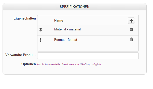

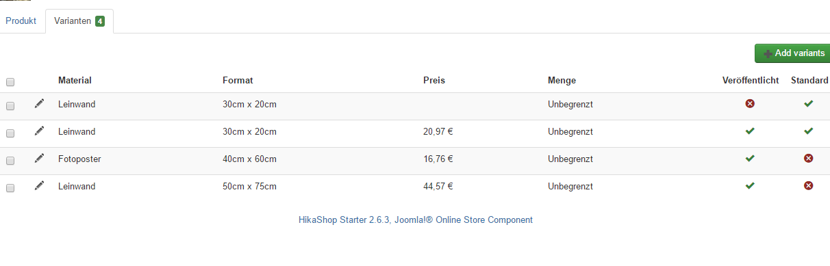

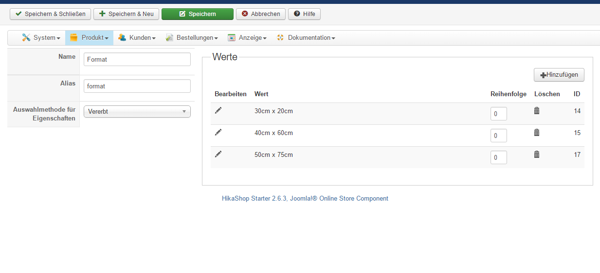

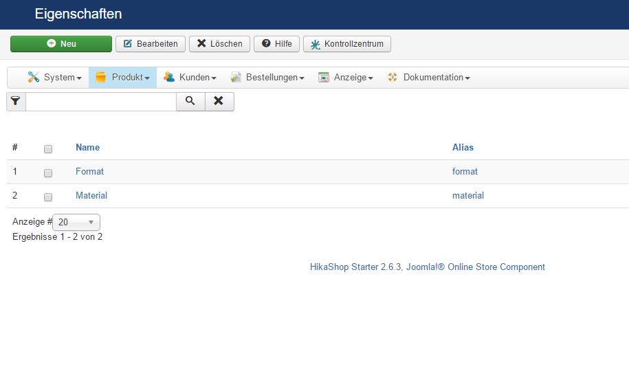

Hallo ich möchte mich hier auch mal anschließen, bin ganz neu in Sachen Hika und wollt dieses System mal testen. Auch ich hänge ein wenig bei der Varianten Erstellung fest.
Ich habe wie folg angefangen...
erstellt hab ich zwei Eigenschaften wovon eine das Material ist und die andere das Format eine Bildes. Dieses soll es als Leinwand oder Fotoposter geben und dies dann in z.B. den Größen 20x30, 40x60 und 50x75.
Dann habe ich einen Artikel angelegt und bei Spezifikationen meine beiden Eigenschaften gewählt.
Und ab jetzt komme ich nicht wirklich weiter, oben erscheint nun das ich Varianten erstellen kann, dies habe ich auch getan.
Es werden mir auch im Frontend Preise und Varianten angezeigt aber alles passt leider nicht so richtig. Beim erstellen der Auswahl mache ich noch etwas falsch.
Es soll so sein das ich erst das Material wähle und dann eine bestimmte Größe und daraus soll sich dann der Preis errechnen.
Aber im Moment werden mir bei Fotoposter alle Großen angezeigt, obwohl ich dazu keine Variante erstellt habe. [url=http://http://vnv-urbex.de/hika-test/product/1-die-zwei-fahrten]Siehe hier[/url].
