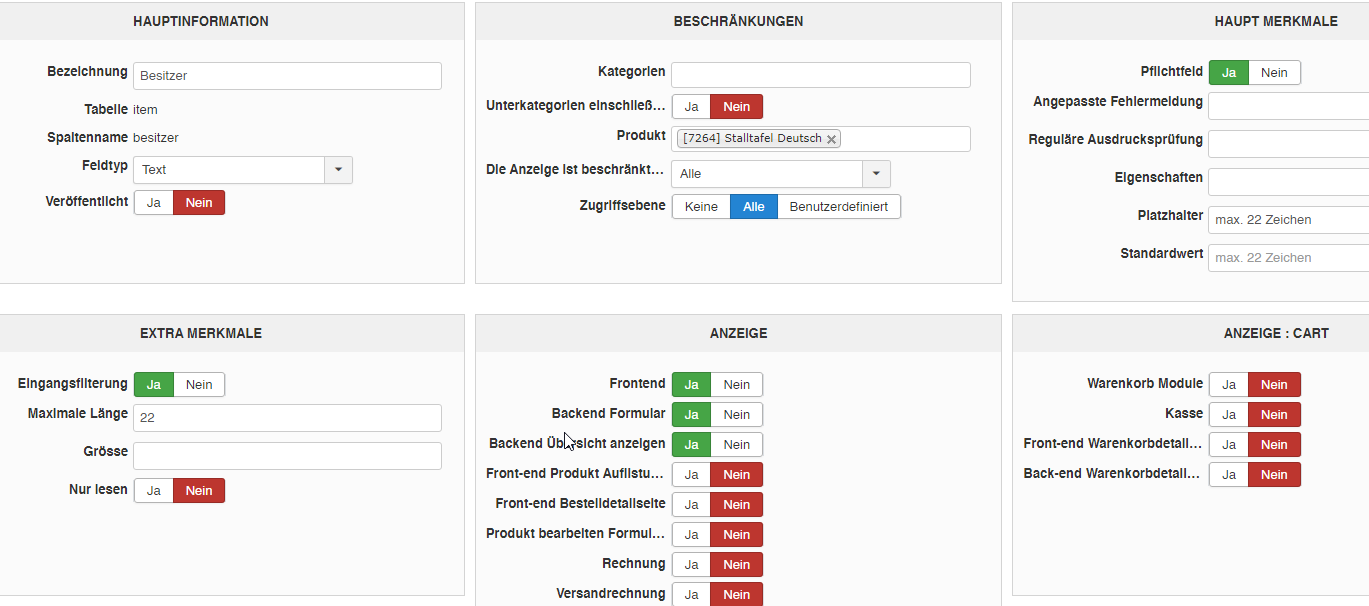

Hallo
Ich habe einen Artikel erstellt und da mehrere benutzerdefinierte Felder. Als Bild ein Beispiel davon.
Die Felder werden auch alle angezeigt aber wenn ich den Warenkorbbutton drücke geht nichts in den Warenkorb und auch sonst kommt keine Meldung oder so.
Was mache ich falsch?

4 years 10 months ago #335632
schau bitte mal unter "Anzeige: Cart". Da hast du alles auf "Nein" gesetzt, also wird im Warenkorb auch nichts von diesem Feld angezeigt.
  • Posts: 66
4 years 10 months ago #335664
Danke das hatte ich auch schon versucht. Ich habe mal ein Feld mit dem Artikel online zum anschauen. HIER
Hoffe Du bekommst diesmal Zugriff ;-)
Es sind jetz ALLE Schalter auf Ja ausser das "nur lesen". Wenn man nichts im Feld einträgt bekommt man die Fehlermeldung, dass das Feld ein Pflichtfeld ist.
