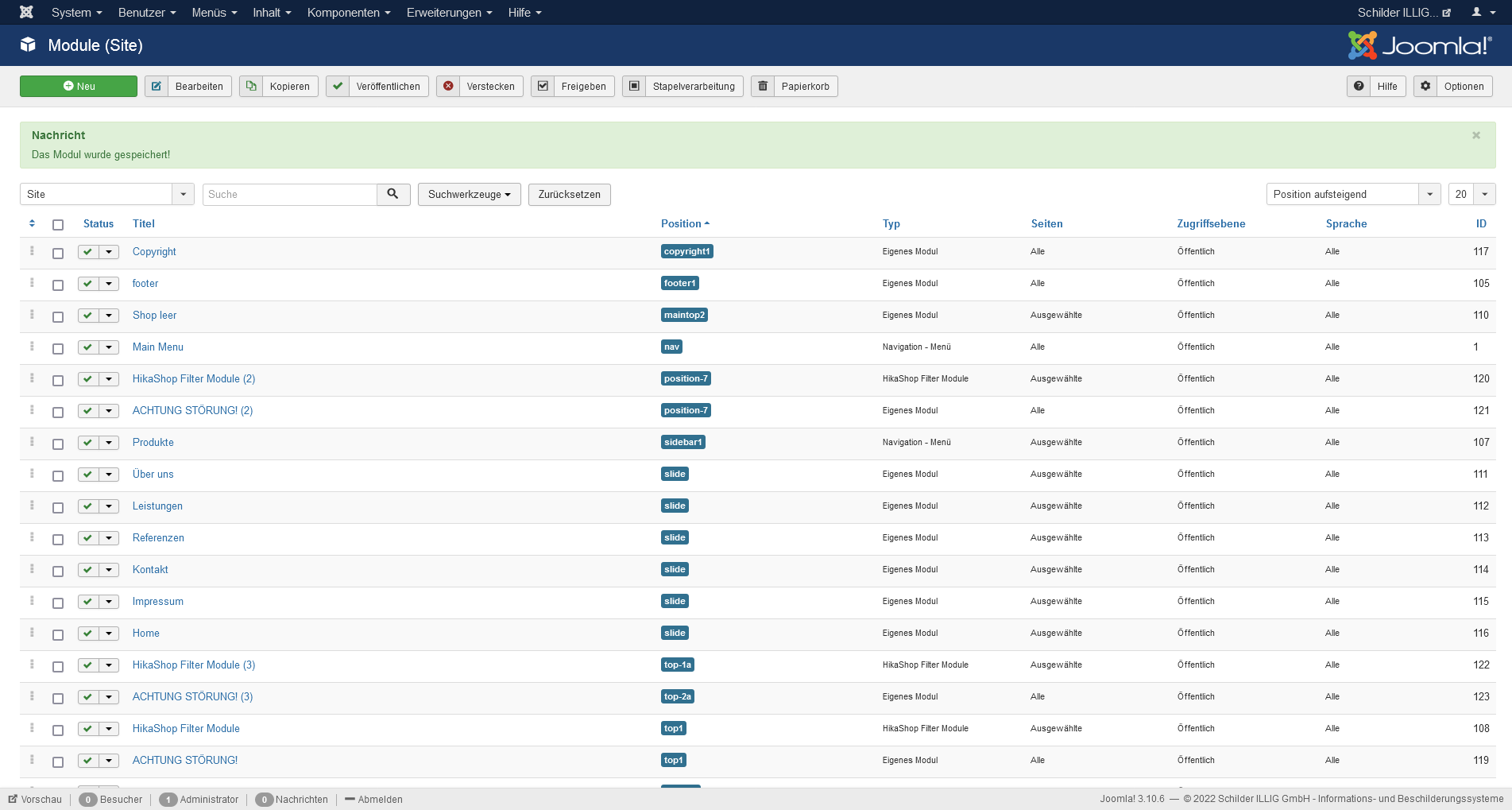

4 years 5 months ago #340155
Hallo,
es hatte sich wieder rausgeschmissen.
Schau bitte nochmal rein.
Das HikaShop Filter Module befindet sich jetzt auf Position 7.
https://www.....de/shop.html?template=protostar
Siehe Screenshot:

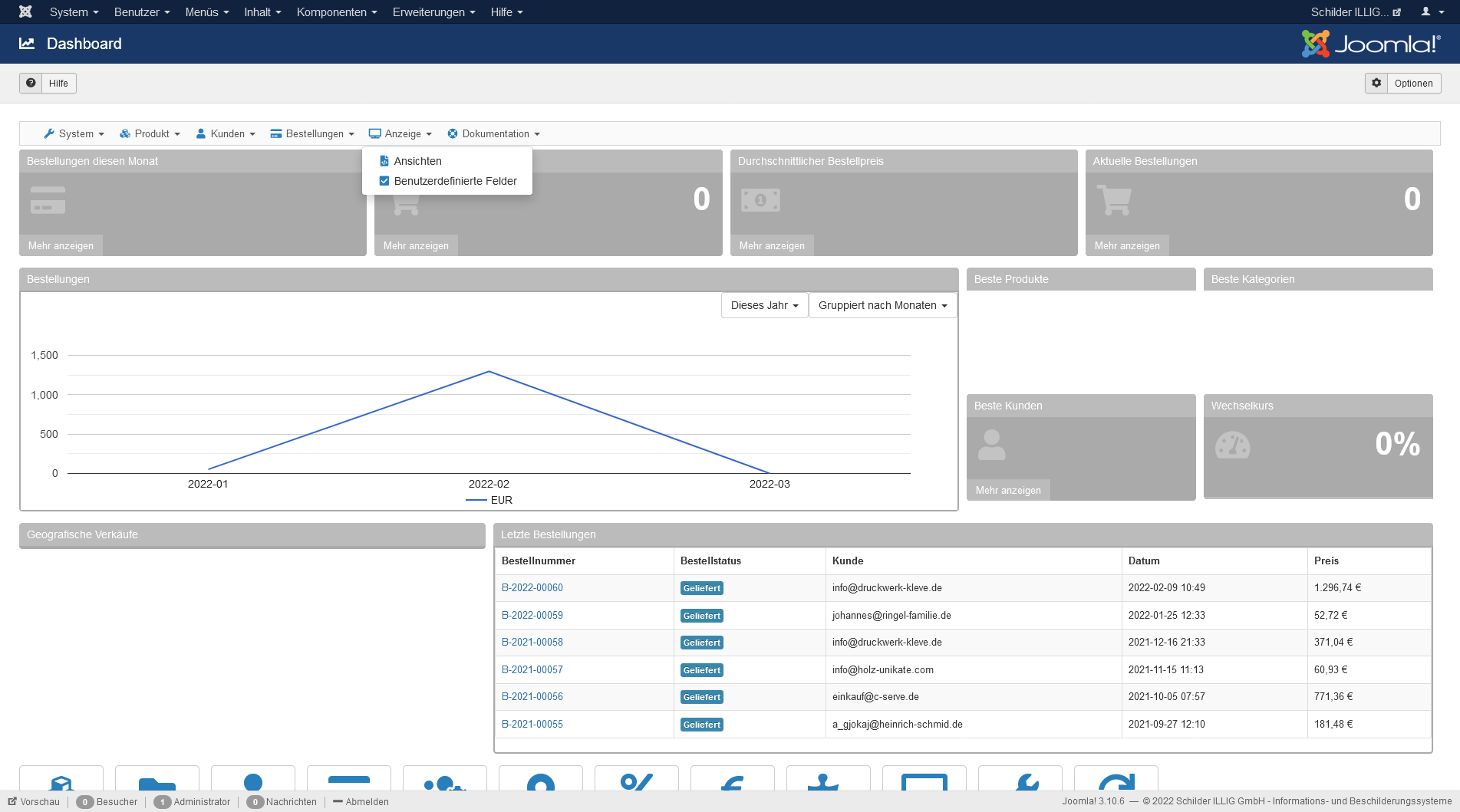

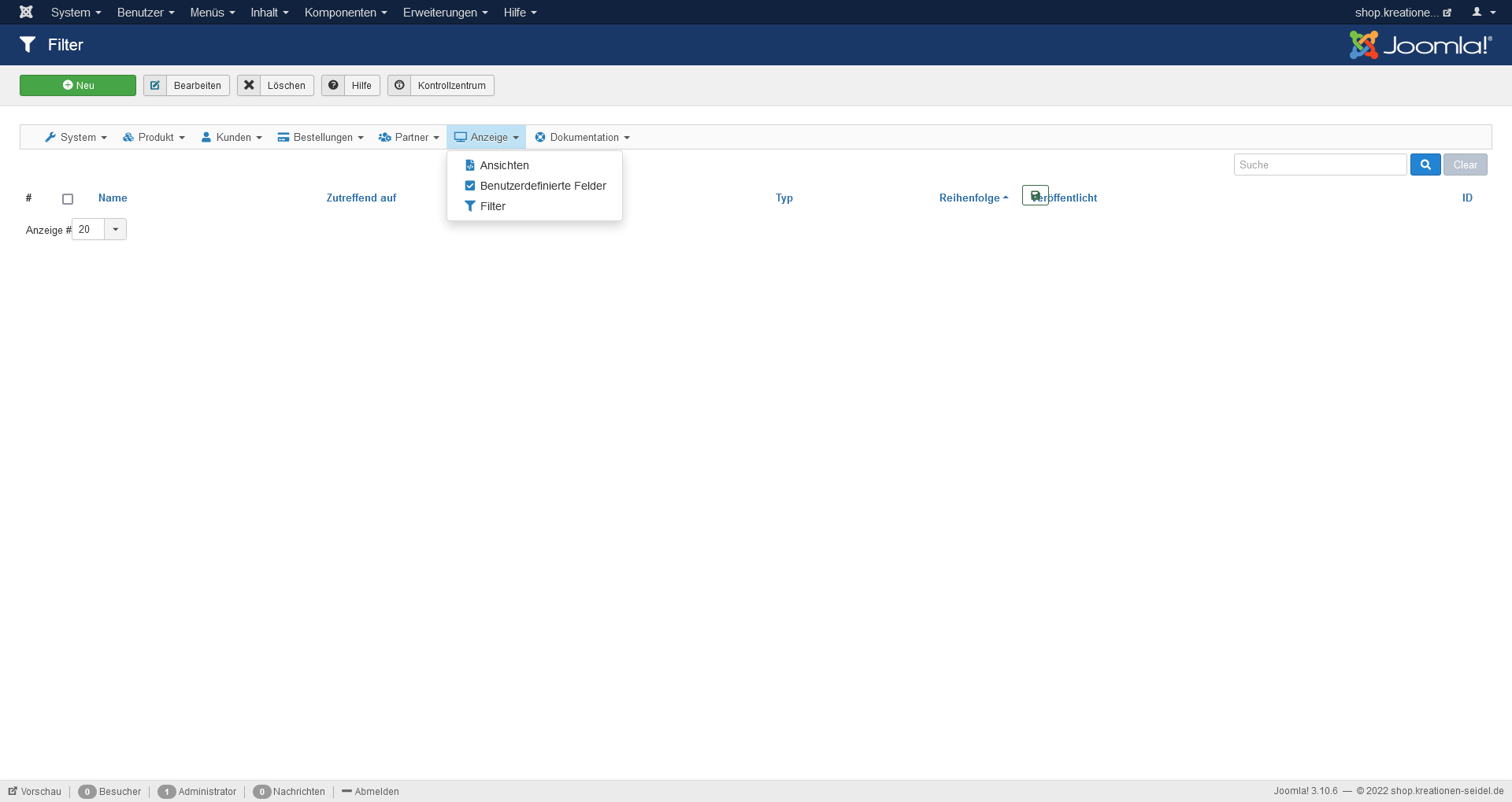

Ich habe jetzt mal zwei meiner Webseiten verglichen, bei denen ich jeweils das Hikashop-System nutze. Auf der Seite shop.kreationen-seidel.de habe ich noch kein Update der Version durchgeführt und auf der Seite schilder-illig.de wurde bereits eine Aktualisierung durchgeführt.
Jetzt ist mir ein schwerwiegender Unterschied aufgefallen, was vermutlich auch der Grund ist, warum das Filter-Modul nicht mehr angezeigt wird.
Im Backend der noch nicht aktualisierten Seite wird im Hikashop-Menü unter Anzeige der Menüpunkt "Filter" angezeigt.
Siehe Screenshot.
Und im Backend der bereits aktualisierten Seite fehlt dieser Menüpunkt im Hikashop-Menü.
Soeben habe ich als Test eine weitere meiner Shopseite auf die neuste Version aktualisiert und auch hier ist dieses Phänomen mit dem Filtermenüpunkt wieder aufgetreten.
Dazu muss ich sagen, das die Seite Schilder-illig.de die einzige Seite ist, bei welcher wir das Filter-Modul verwenden.
Demnach liegt es meiner Meinung nach doch an dem Update von HikaShop.

Aha... na, da haben wir doch das Problem!
metzlermedia wrote: Demnach liegt es meiner Meinung nach doch an dem Update von HikaShop.
Ja, und zwar daran, womit du upgedatet hast: du hast die Starter-Version installiert! (Und auf die Idee, dass du das fertigbringen könntest, bin ich nun auch nicht gekommen...)
Und die hat nun mal kein Filtersystem an Bord, hahaha!
Also: installiere die richtige (Business-)Edition, und alles sollte gut sein. Naja... zumindest in punkto Filter... und bis vielleicht auf die anderen Ungereimtheiten auf der schilder-illig.de Site...
