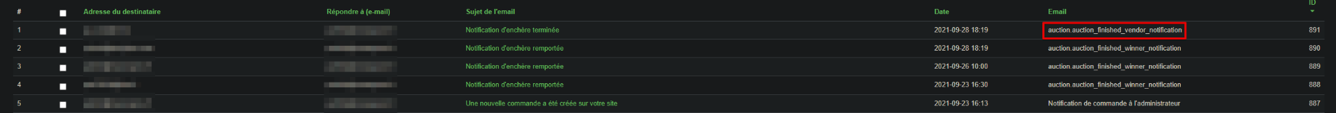

Bonjour Mohamed;
Depuis la résolution de ce topic www.hikashop.com/forum/auction-bug-repor...-bug-sous-php-8.html

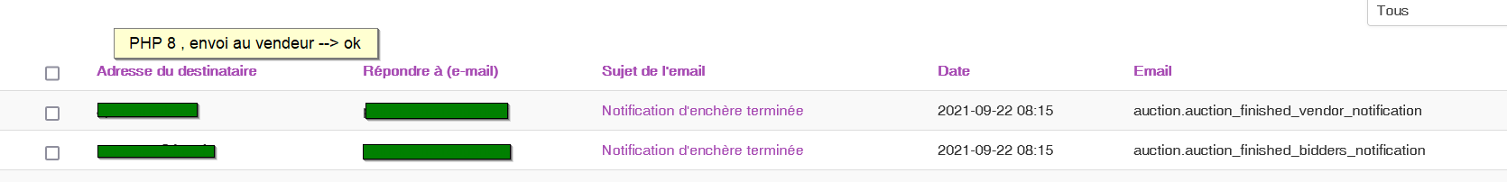

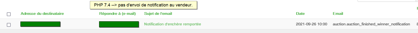

la version mise à jour n'envoie plus les mails de notification de fin d'enchères aux vendeurs sous PHP 7.4 ! (c'est OK sous php 8 )
J'ai constaté ça en faisant des tests sur le site en prod, j'ai donc re testé sur la V2 et pareil .
PS: Il semble qu'il y ait un mélange dans le fichiers langue FR fourni dans votre téléchargement . Je vous renvoie les bons .
Bien corddialement,
Patrick

4 years 11 months ago #335985
Bonjour Patrick,
Merci pour votre retour concernant les fichiers de traductions français.
Nous avons testé cela via votre site web (V2) avec une enchère ayant un vendeur et le mail vendeur était correctement envoyé. Vos dernières enchère ne semblaient par contre pas avoir de vendeur initialisé via leur page de configuration.
Bien cordialement,
Mohamed.
Last edit: 4 years 11 months ago by Mohamed Thelji.

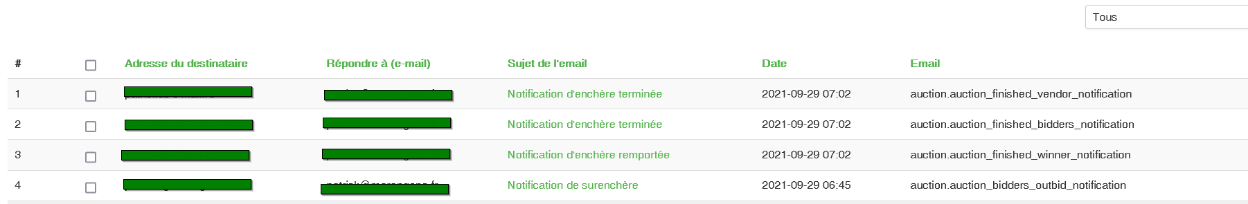

4 years 11 months ago #335992
Bonjour Mohamed,
Merci d'avoir pris le temps de regarder

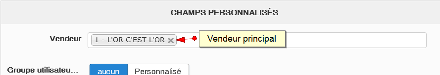

Effectivement, l'enchère n'avait pas de vendeur désigné car dans la version avant la résolution du problème sous PHP 8 , Hikaauction prenait en compte le vendeur principal su aucun vendeur n'était désigné.
J'ai donc pris le temps de tester 2 cas :

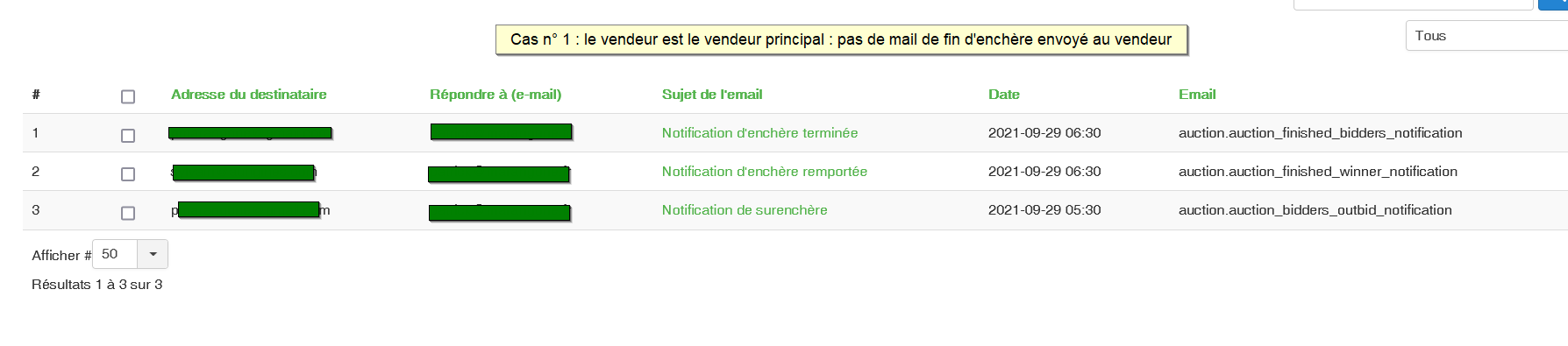

Cas n°i : le vendeur est le vendeur principal :
Dans ce cas, même en désignant le vendeur principal, le mail de fin d'enchère au vendeur ne part pas.

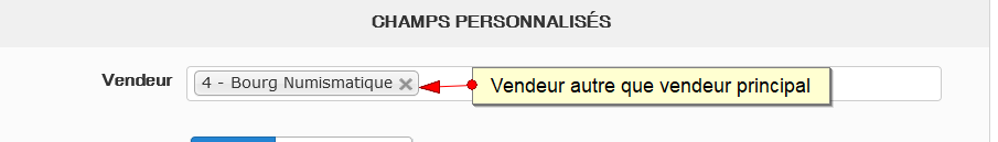

Cas n° 2 : le vendeur n'est pas le vendeur principal
Dans ce cas, le mail de notification au vendeur est bien envoyé, cas de figure que vous avez expérimenté hier soir.
Bien cordialement,
Patrick
4 years 11 months ago #336002
Bonjour Patrick,
Merci pour votre retour !
En effet, nous avons ajouté un correctif concernant ce problème via la dernière version d'HikaAuction que vous pourrez télécharger via notre site web pour tester cela.
Bien cordialement,
Mohamed.

4 years 11 months ago #336008
Bonjour Mohamed,
Correctif installé, tout est OK .
Merci beaucoup.
