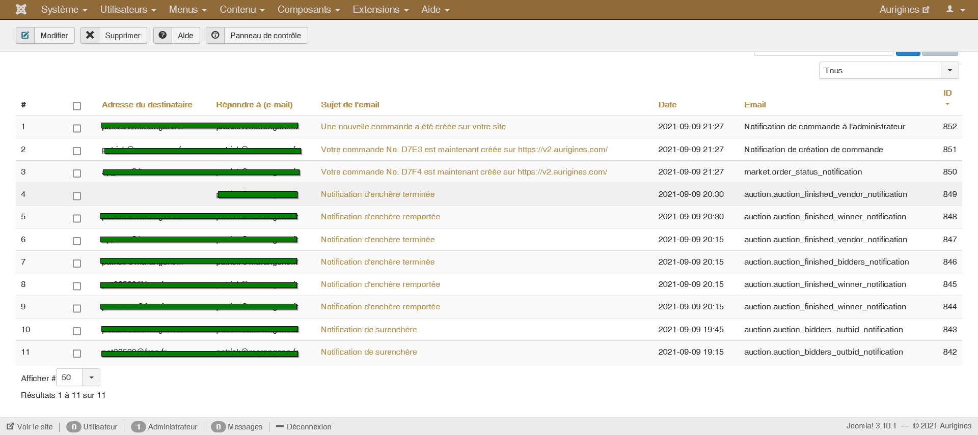

J'ai fait un test avec la nouvelle version dont voici le déroulement :
1 enchère est ouverte à 20€
acheteur 1 fait une offre à 25 €
acheteur 2 monte à 30€ --> acheteur 1 reçoit la notification de surenchère
acheteur 1 surenchérit à 35€ --> acheteur 2 reçoit la notification de surenchère
Durée d'enchère terminée ....
acheteur 1 reçoit 2 notifications de victoire ( 1 par enchère ???)
acheteur 2 reçoit la notification de fin (enchère perdue)
Le vendeur reçoit une notification de fin d'enchère à 35€
acheteur 1 se rend sur le site et ANNULE son enchère
acheteur 2 reçoit une notification de victoire à 30€
LE VENDEUR NE REÇOIT PAS LA NOTIFICATION DE FIN D’ENCHÈRE Á 30€
acheteur 2 se rend sur le site et finalise la vente.
Il y a 2 points :
Pourquoi l'acheteur qui a gagné reçoit-il 1 avis par enchère déposée (envoi en même temps)? (cela peut être lourd en cas de bataille sur 1 produit)
Pourquoi le vendeur ne reçoit-il pas la notification de fin d'enchère au prix définitif ?
J'espère que ce test pourra vous servir.
Bien cordialement,
Patrick
Nous n'avons pas réussit a reproduire le soucis de notre coté, s'agit-il peut-être d'une enchère différente ?
En effet, le vendeur devrait recevoir une notification de fin d'enchère dans se cas là.
Nous avons ajouté un correctif concernant ce problème. Pouvez-vous télécharger la dernière version d'HikaAuction via notre site web, l'installer et tester cela de nouveau avec une enchère crée par un vendeur. Merci.
Bien cordialement,
Mohamed.

Bonjour Mohamed,
En ce qui concerne les 2 mails,il s'agit bien de la même enchère
Je teste ça rapidement et je vous tiens informé.
