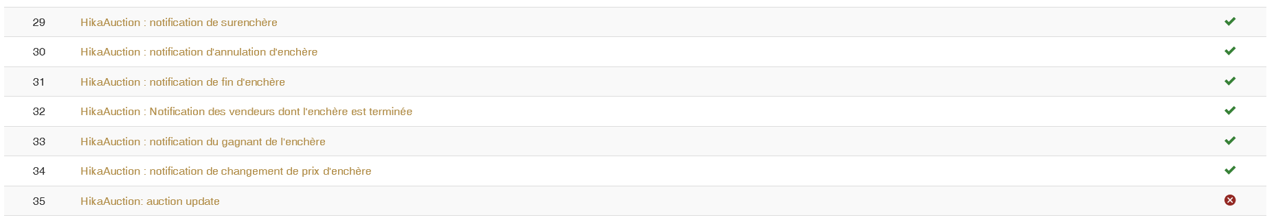

Dans mon back-end, je ne vois que "notification d'annulation d'enchères" (qui ne part pas) mais pas de mail pour prévenir le client suivant.
Bien sûr, Il s'agit en fait du mail "Notification du gagnant de l'enchère" qui repart pour le "gagnant suivant".
Le texte du mail "Notification d'enchère terminée" peut être améliorer en informant le client que si la/les personne devant lui abandonne l'enchère, il sera désigné gagnant de celle-ci.
Désolé de vous déranger autant, mais mon client me tanne un peu ... :( .Il est impatient que tout soit opérationnel.

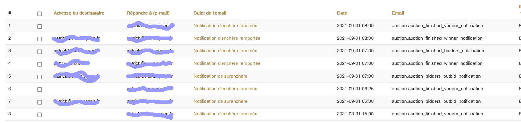

Comme vous pouvez le voir sur la capture jointe, ce sont les mails destinés aux vendeurs qui ne partent pas et on voit dans les logs que les adresses de destinataires ne sont pas "récupérées" par Hikaauction .
Bien cordialement,
Trés bonne journée
Patrick

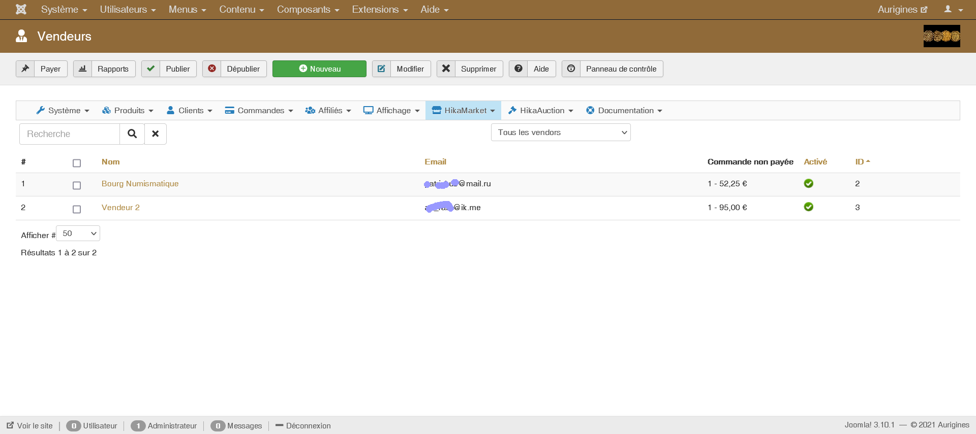

4 years 11 months ago #335388
Bonjour Mohamed,
Voici la capture d'écran de la page Hikamarket --> vendeurs .
Les mails des vendeurs apparaissent bien et le mail du vendeur principal (my vendor) est bien renseigné.
D'ailleurs, la partie vente (hors enchères) fonctionne parfaitement, les commandes arrivent à leur destinataires.

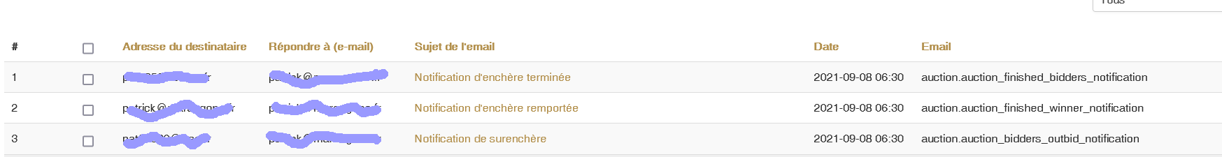

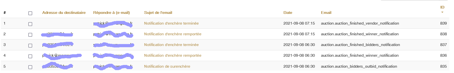

Comme je vous le disais, le mail de fin d'enchère pour le vendeur ne part pas.
Je m’étais trompé de screenshot.
J'espère que vous trouverez rapidement une soution.
Bien cordialement
Patrick
