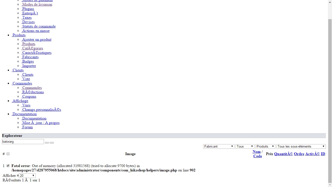

En suite en allant coté admin je cherche la ref du produit et j'obtiens ce message d'erreur :
Fatal error: Out of memory (allocated 31981568) (tried to allocate 9700 bytes) in /homepages/27/d287955068/htdocs/site/administrator/components/com_hikashop/helpers/image.php on line 902
