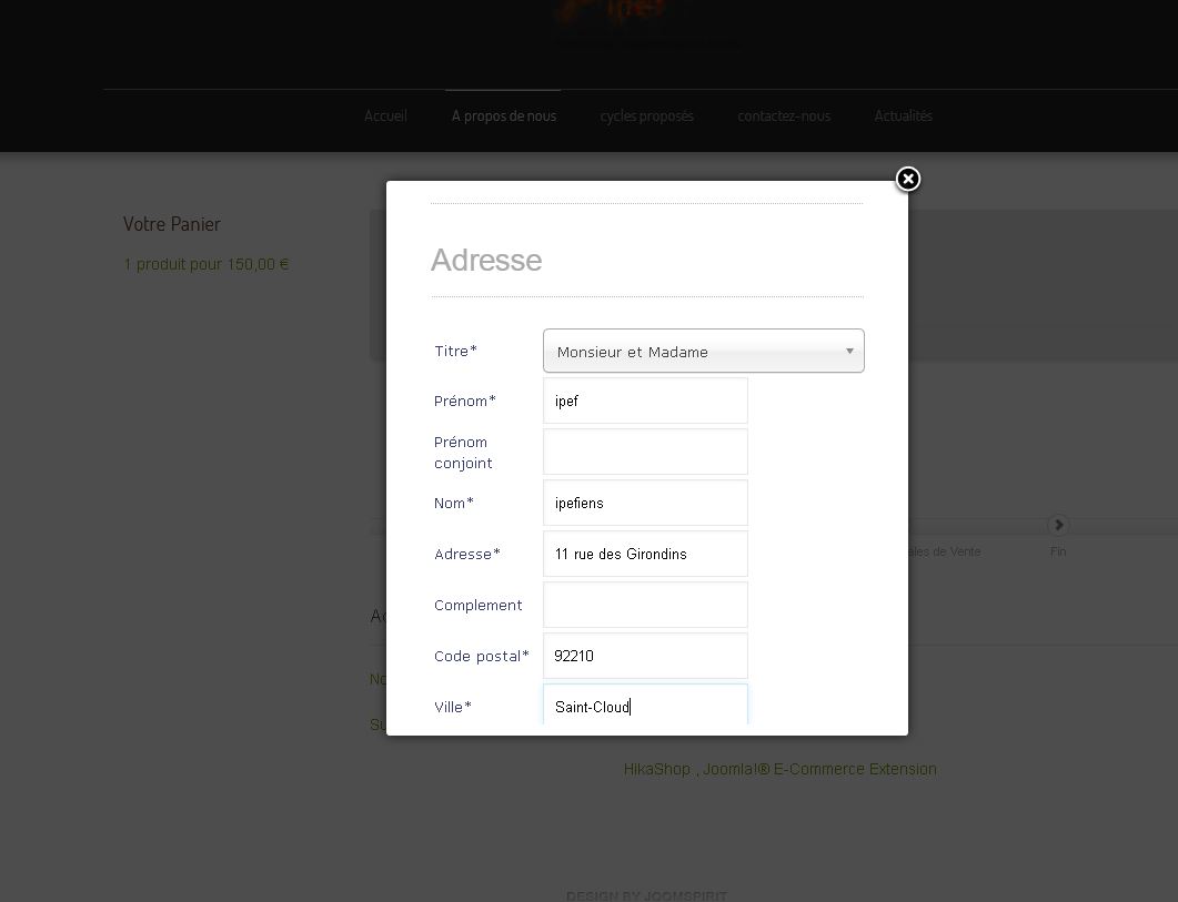

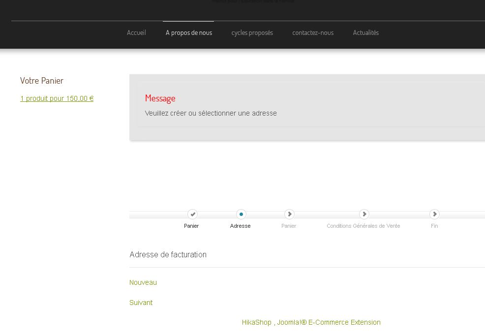

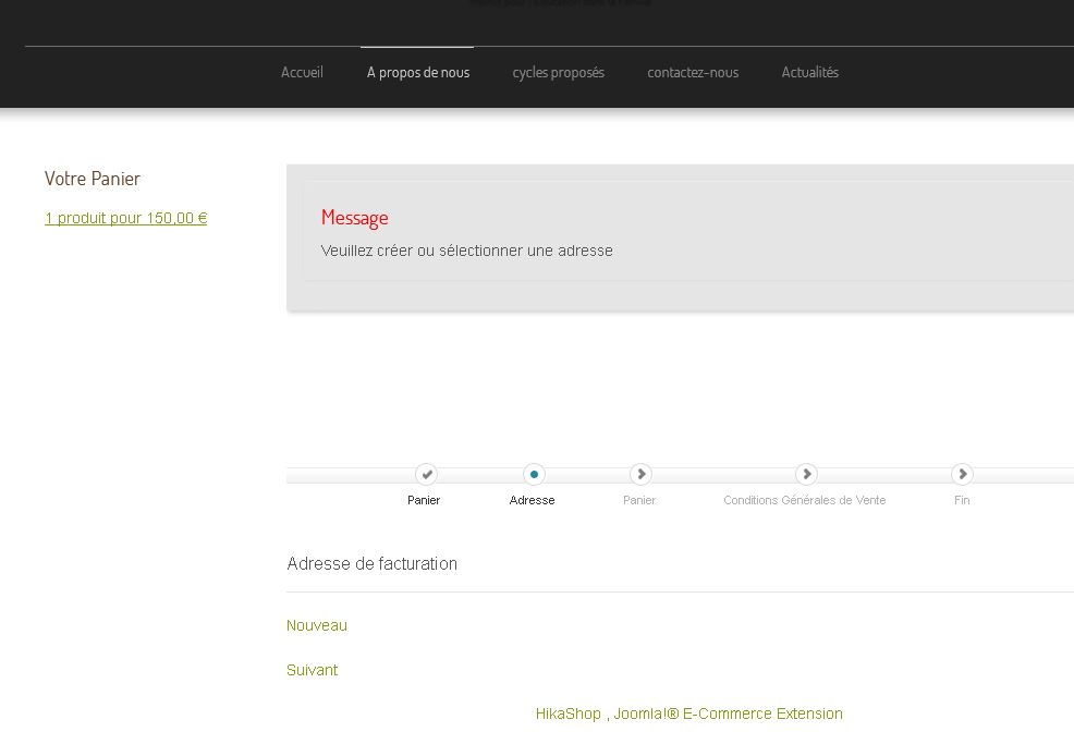

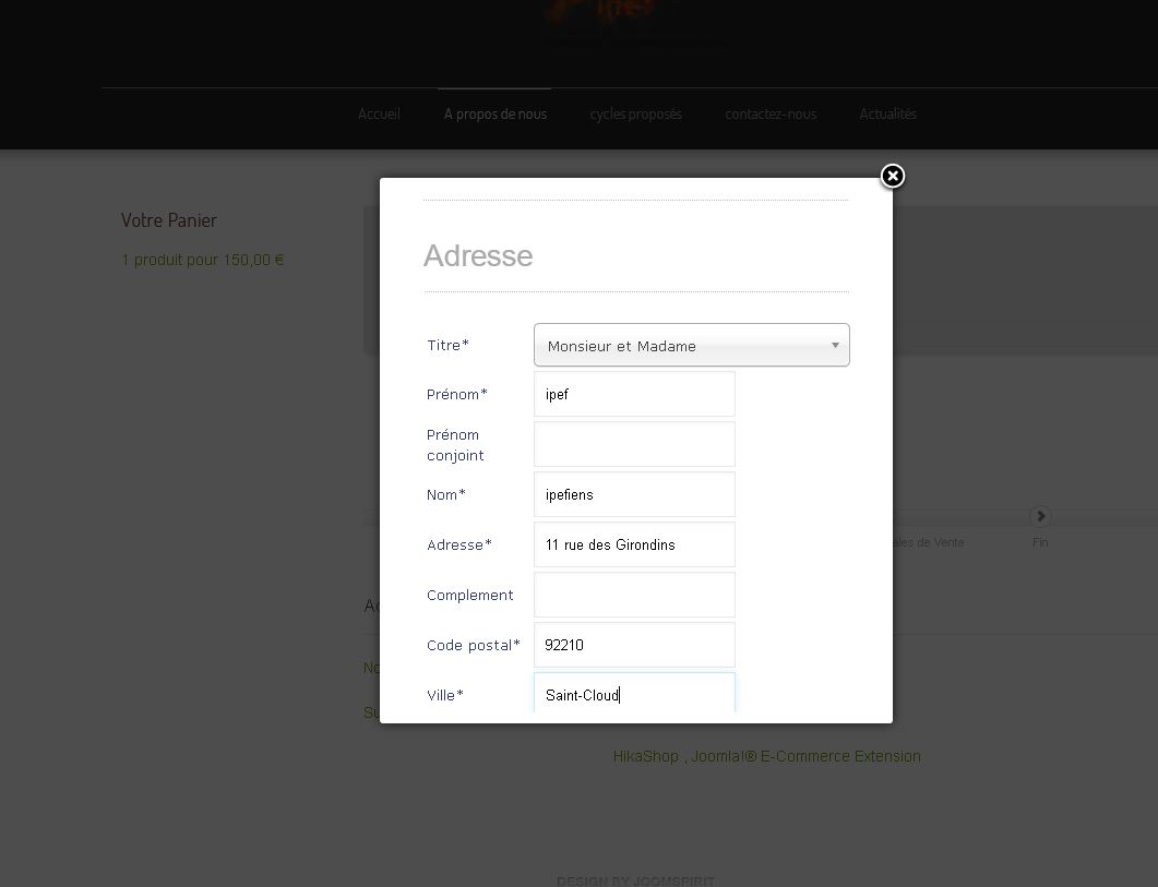

Pour la question 3) je vous joins l'exemple avec 2 images écran du process
1- Après avoir choisi le produit, je m'enregistre mais ne vais pas jusqu'au bout du process ( pas de création d'adresse )
2- Plus tard, je refais ma création de mon panier et souhaite poursuivre le process en réentrant avec mon login et mot de passe déjà créés
3- je dois créer une adresse de facturation mais là, j'ai une pop-up où je saisis l'adresse mais impossible de la valider pour passer à la suite du process
Cordialement

3 points:
- Si vous avez une popup pour l'édition des adresses, c'est que vous avez l'option "checkout legacy" activée dans votre configuration HikaShop et donc vous utilisez l'ancien système de passage en caisse. Passez sur le nouveau et vous n'aurez plus le soucis car plus de popup.
- Avec l'ancien système de passage en caisse, vous avez une option pour choisir le mode d'affichage pour les adresses qui peut être popup, list ou dropdown. Choisissez autre chose que popup et plus de popup non plus.
- Le soucis vient apparemment du CSS de votre template qui enlève la barre de défilement dans les popups, alors qu'il y a encore des champs et le bouton de validation en bas de la popup.
