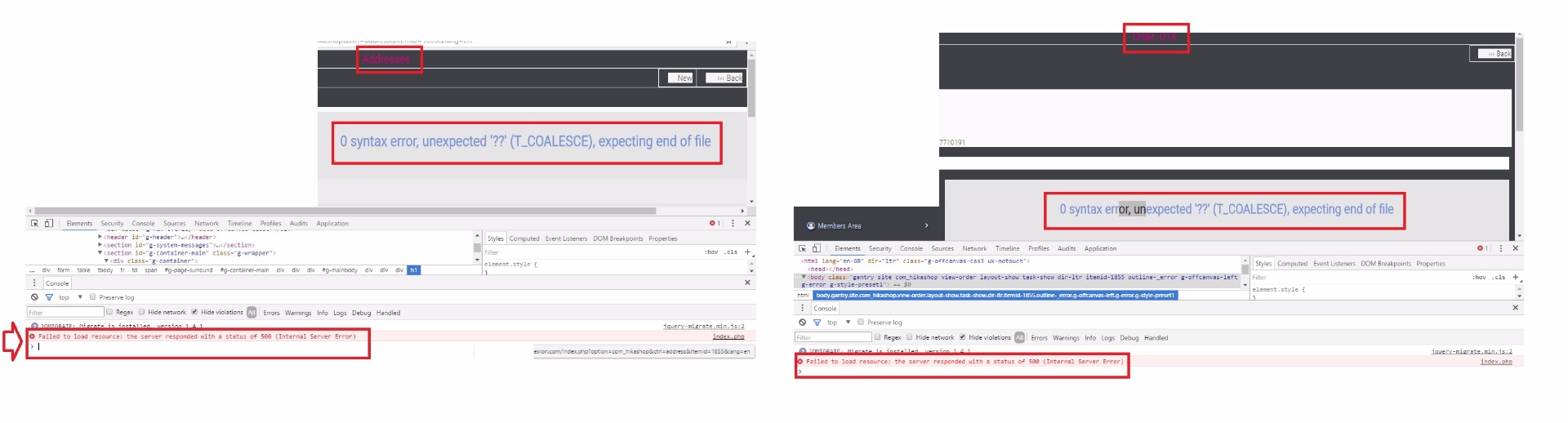

-- Error-message(debug-mod must be tuned on) -- : 0 syntax error, unexpected '??' (T_COALESCE), expecting end of file
Après avoir mis à jour Hikashop de 2.64 à 3.0, lorsqu'un acheteur essaye d'accéder à sa page d'adresse, ou de consulter une de ses commandes, il tombe sur une page "500 error" avec la mention "0 syntax error, unexpected '??' (T_COALESCE), expecting end of file". (Voir screenshots en PJ, svp)

Merci de regarder dans votre log d'erreur PHP ou d'activer les options de debug afin d'avoir plus de détails sur cette erreur.
Le but étant d'avoir l'information du fichier en question ; exactement comme dans l'autre sujet que vous avez mentionné.

L'erreur provenait de personnalisations que j'avais effectuées dans le fichier "/com_hikashop/address/address_template.php"... en enlevant ce fichier customisé, tout fonctionne correctement :)
Je vais me contenter du rendu obtenu à partir de mes modifs dans le SCSS de mon template.
