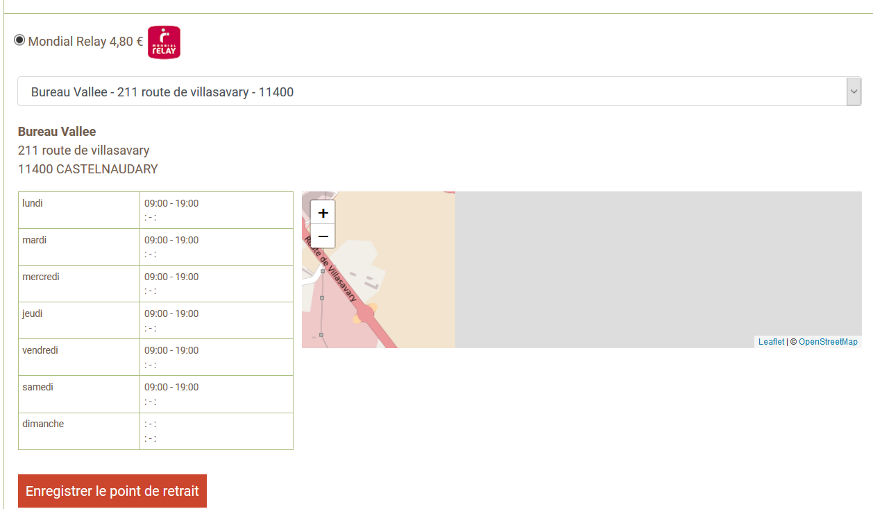

  • Posts: 112
  • Thank you received: 8
7 years 4 months ago #302725
Bonjour
J'ai inséré le code que vous m'avez donné et c'est mieux
Lorsque le client choisi la livraison MR la carte ne s'affiche toujours que dans le coin gauche donc le problème est toujours là
Si j'essaie de faire glisser la acrte au milieu on voit bien que de nombreux tiles ne se sont pas chargés correctement. (Si on recharge la page ou redimensionne la fenetre alors la carte se charge correctement)
Mais si on choisi un autre point relais dans le select alors la carte s'affiche correctement alors qu'hier elle ne s'affichait que dans le coin gauche au changement de point de relais aussi.
donc c'est mieux
Lorsque la page se charge la carte n'est pas visible puisque le client n'a pas encore choisi son mode de livraison et que je ne place pas la livraison MR en haut dans la liste.
Merci pour votre temps
Cordialement
  • Posts: 26355
  • Thank you received: 4068
7 years 4 months ago #302732
J'ai pu reproduire votre soucis et la prochaine mise à jour va contenir du code JavaScript spécial afin de faire un "invalidateSize" lorsque la sélection de la méthode de livraison HikaShop change.
Cordialement,

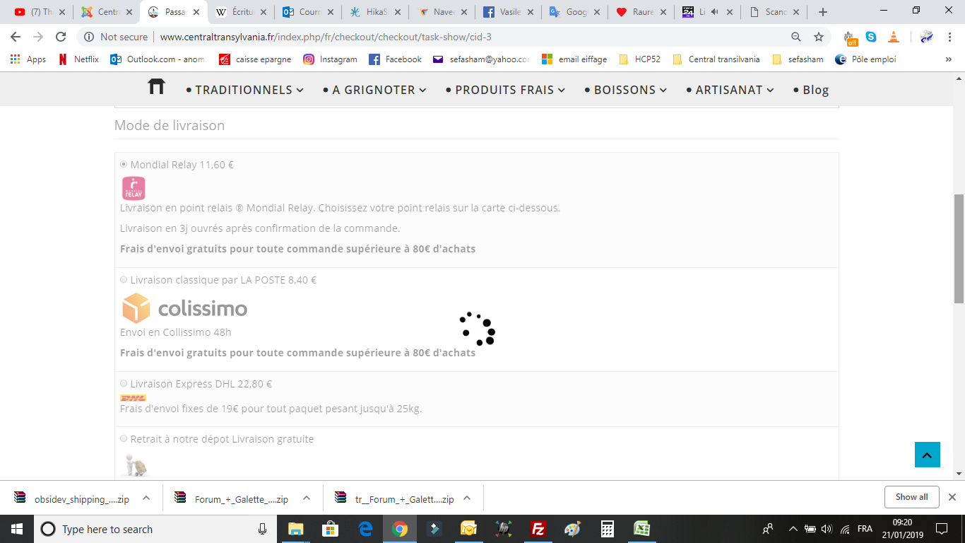

  • Posts: 63
7 years 4 months ago #302797
Ok merci. Je l'ai trouvé!
J'ai mis à jour.
Ca a changé quelque chose dans le sens ou maintenant ça charge, mais le chargement n'aboutit jamais...
Vous auriez une idée?
  • Posts: 26355
7 years 4 months ago #302801
bonjour,
cela fait penser à une erreur javascript. Mais sans plus d'informations sur votre site et comment voir le soucis, je ne pourrais pas vous en dire plus.
Merci de donner des détails dans un nouveau sujet du forum

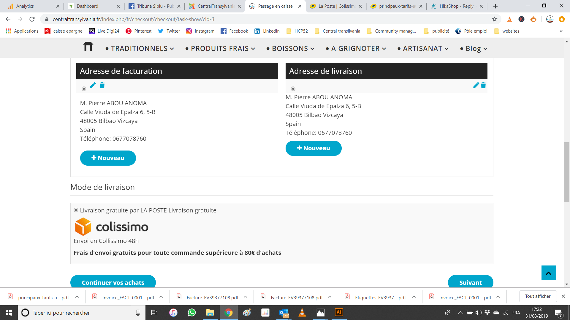

  • Posts: 63
6 years 9 months ago #310397
J'ai un soucis avec les expéditions en mondial relay vers d'autres pays que la France.
Lors que je mets en restriction de pays un autre pays que la France, le Plugin ne s'affiche plus dans le checkout.
Pourriez vous y jeter un oeil svp?

  • Posts: 63
6 years 9 months ago #310411
En l'ocurence il s'agit de livrer en espagne, ce que fait Mondial Relay.
Il y a quelques autres pays dailleurs couverts par Mondial Relay que je souhaite pouvoir livrer également.
Avez vous une solution?
  • Posts: 26355
6 years 9 months ago #310416
Le plugin est actuellement bloqué sur les pays suivants :
France, Belgium, Luxembourg
Dans le plugin vous trouverez le code suivant :
if(!in_array($country, array('FR','BE','LU','FX')))
	return false;
Vous pouvez commentez ces deux lignes ou ajouter les pays que vous souhaitez autoriser pour Mondial Relay.
Puisque le site ne proposait les tarifs que pour les 3 pays cités, je n'ai pas activé le reste afin de ne pas permettre l'utilisation du plugin dans d'autres zones et permettre à des clients d'avoir des prix de livraison plus faible.
Car je suppose que vous n'aurez pas la même grille de prix pour l'Espagne.
Cordialement,
