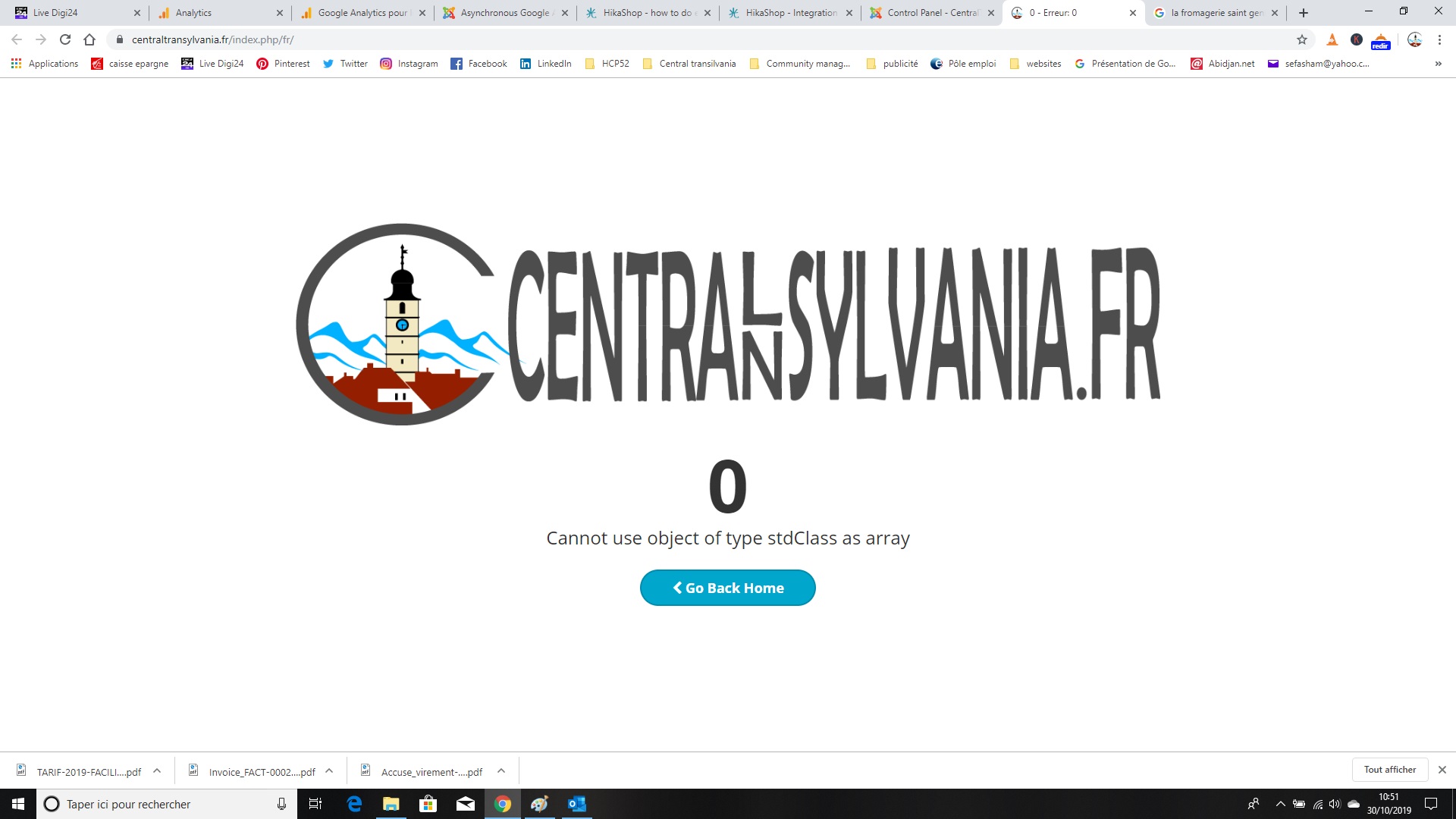

Je rencontre un problème depuis ce matin signalé par mes clients.
Lorsqu'ils sélectionnent le point relais Mondial Relai et cliquent sur soumettre, celà leur renvoie une erreur, et après, plus moyen d'accéder au site.
Je viens de faire l'essai et suis bloqué moi aussi!
Impression d'écran en pièce jointe.
Pourriez vous m'aider svp, je suis en train de louper des ventes...

attachement avec ce message

J'ai mis a jour le plugin colissimo, car j'ai constaté qu'il avait le même probleme, et j'ai trouvé un post sur le forum aboutissant à cette solution.
A priori la mise a jour a résolu le problème du plugin mondial relay. je ne vois pas trop le lien mais tant que ça marche...
