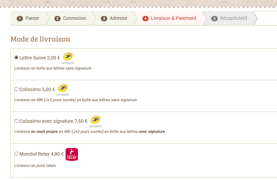

  • Posts: 86113
  • Thank you received: 14210
7 years 8 months ago #302350
J'ai essayé de reproduire le problème sur votre site mais il n'y a pas de méthode de livraison mondial relai même sur ma première commande:
monosnap.com/file/5ezG8I96V5FDsSMP1vvD4ojABIea04
Merci de fournir des instructions précises pour reproduire le soucis sur votre site.
Un accès backend sera également utile pour vérifier votre configuration. Vous pouvez fournir cela avec un lien vers ce sujet via notre formulaire de contact:
  • Posts: 112
  • Thank you received: 8
7 years 8 months ago #302378
Bonsoir
C'est le problème avec le plugin, il apparaît et disparaît. Je viens de vérifier avec les identifiants que vous avez utilisés et le plugin est apparu, voir photo jointe.
sinon il vous faut créer un nouveau client et ainsi vous êtes sur d'être en commande n et le plugin apparaitra puis vous réessayez avec une commande n+1 et là vous verrez le pb.
De plus parfois la carte apparait et parfois elle n'apparait pas ...
je vous rappelle que lorsqu'il n'y a qu'une instance du plugin et sans restriction ça marche parfaitement mais comme sur mon site avec plusieurs instances et des restrictions le plugin n'apparait pas à commande n+1.
Je viens d'essayer avec un autre client fictif et le plugin n'apparait à aucune commande !
Donc cela devient très compliqué !
Je vous donne l'accès au backend
Merci
Cordialement
