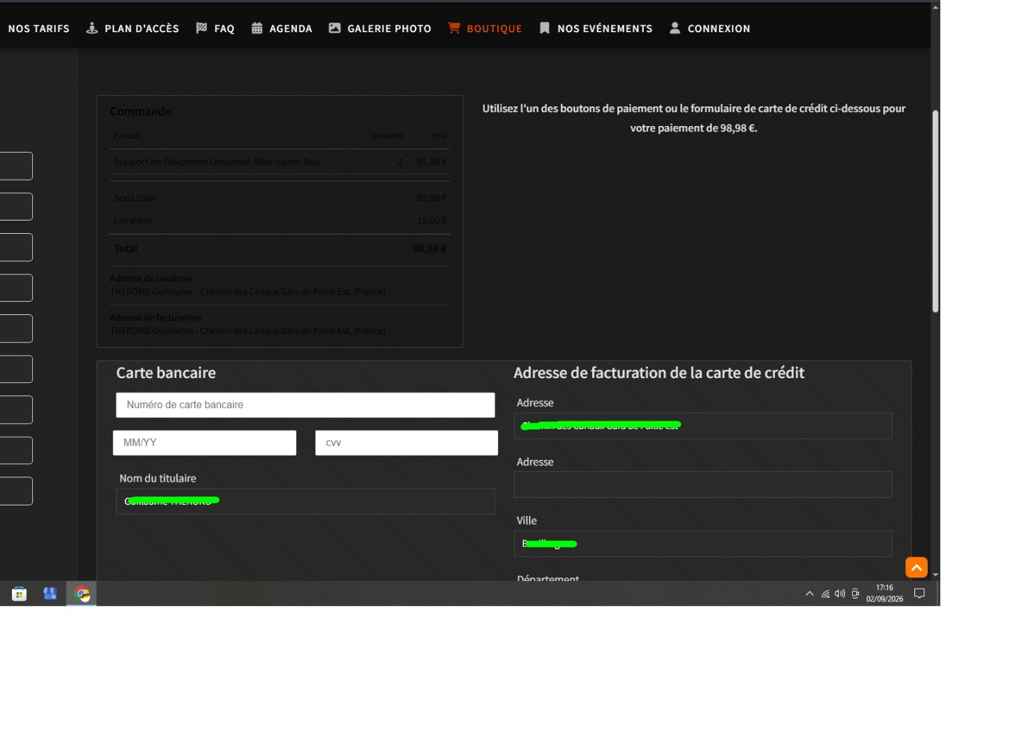

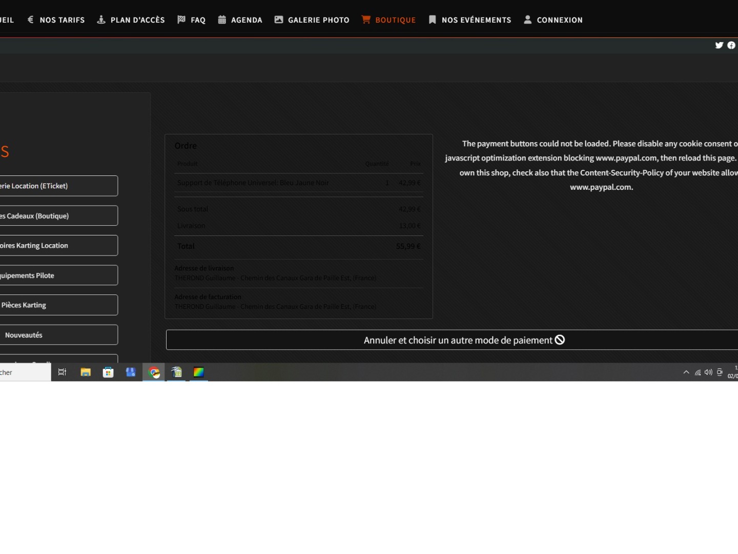

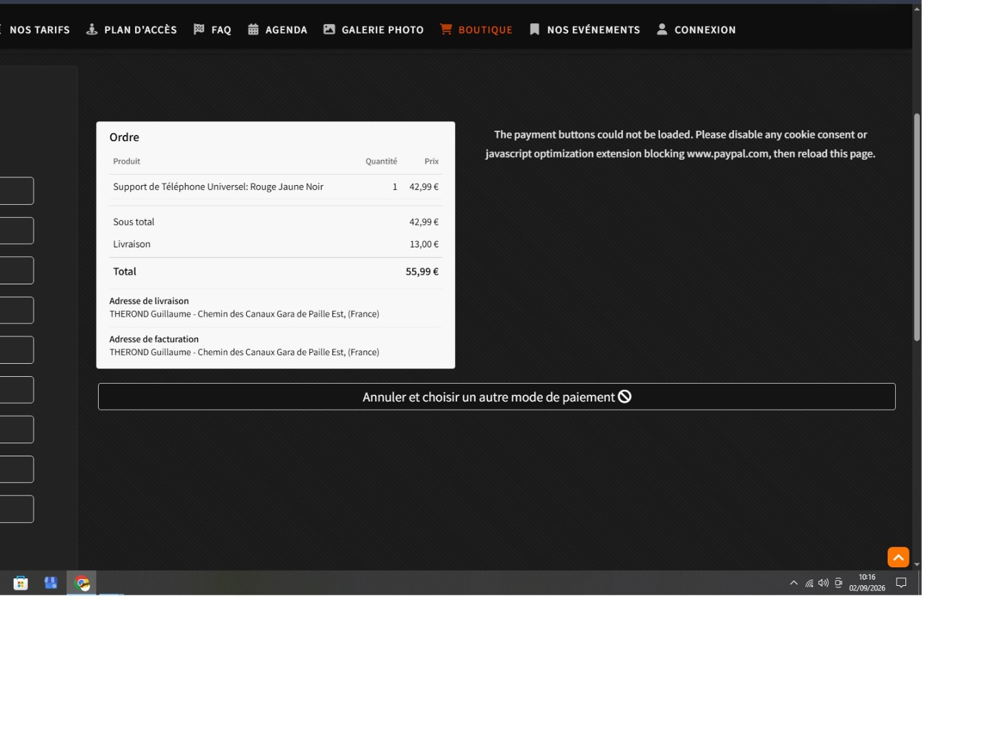

Depuis la mise à jour de ce matin en 6.6.0, je n'arrive pas à avoir la fenêtre de saisie de la carte même si je désactive Cookie Hint et Jchoptimize...
Merci

Nous avons regardé votre site et le blocage ne vient ni de Cookie Hint, ni de JCH Optimize, ni de votre navigateur, mais d'un en-tête envoyé par votre propre site sur toutes les pages du frontend :
content-security-policy: default-src 'self' 'unsafe-inline'; img-src 'self' data: blob:; font-src 'self' data:
Comme il n'y a pas de script-src dedans, c'est le default-src qui s'applique aux scripts, et celui-ci n'autorise que votre propre domaine. Le navigateur refuse donc de charger www.paypal.com/sdk/js , la page de paiement se retrouve sans objet paypal, et HikaShop affiche le message "The payment buttons could not be loaded...". Nous l'avons vérifié chez nous : avec exactement cet en-tête, le SDK de PayPal ne se charge pas, et sans lui il se charge normalement. C'est aussi pour cela que vider le cache et tester sur un téléphone ne change rien.
Il faut donc autoriser PayPal dans cet en-tête, par exemple :
default-src 'self' 'unsafe-inline'; script-src 'self' 'unsafe-inline' https://*.paypal.com https://*.paypalobjects.com; frame-src 'self' https://*.paypal.com; connect-src 'self' https://*.paypal.com; img-src 'self' data: blob: https://*.paypal.com https://*.paypalobjects.com; font-src 'self' data:
Ni Joomla ni HikaShop n'envoient cet en-tête d'eux-mêmes. Il vient donc soit du plugin "Système - En-têtes HTTP" de Joomla, soit d'une extension de sécurité comme Admin Tools, soit du fichier .htaccess ou de la configuration de votre serveur. C'est là qu'il faut faire la modification. Pour vérifier tout de suite que c'est bien ça, vous pouvez désactiver temporairement cet en-tête et recharger la page de paiement.
Gardez par contre le paquet 6.6.0 que vous avez réinstallé : il contient un autre correctif sur PayPal qui peut vous servir par la suite.
Nous allons aussi compléter ce message d'erreur dans la prochaine version pour qu'il cite la Content-Security-Policy du site, afin que le prochain à tomber dessus ne cherche pas du côté des extensions du navigateur.

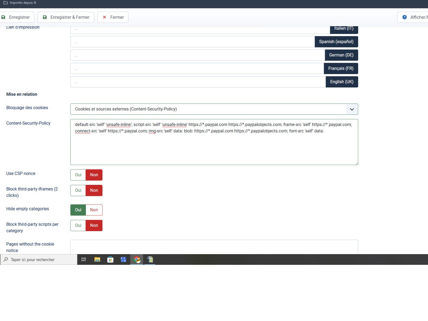

Vous aviez raison, c'est bien Cookie Hint. Nous avons pu le confirmer sans accès à votre site : le fichier de configuration du plugin est lisible publiquement sur votre serveur, à l'adresse /plugins/system/cookiehint/cookiehint.xml. On y lit qu'il s'agit de "CookieHint and Consent" de reDim GmbH en version 3.2.0 (août 2026), que ce plugin possède une option "cookieblocker" dont la valeur par défaut est celle qui bloque les contenus tiers par une Content-Security-Policy, et surtout que la valeur par défaut de sa CSP est :
C'est exactement, au caractère près, l'en-tête que votre site envoie. Ce n'est donc pas une configuration que vous auriez faite de travers : c'est la valeur livrée par défaut avec le plugin, et elle n'autorise que votre propre domaine, donc elle bloque PayPal comme elle bloquerait n'importe quel service externe.
La correction se fait dans les options de ce plugin, dans le champ de la Content-Security-Policy, en y ajoutant PayPal :
L'autre possibilité, si vous n'avez pas besoin de ce blocage, est de repasser l'option "cookieblocker" du plugin sur un de ses deux autres modes. Dans les deux cas, rechargez ensuite la page de paiement : les boutons PayPal et la fenêtre de saisie de la carte doivent revenir.
