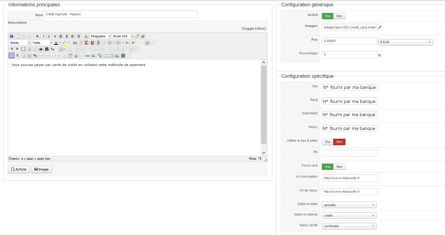

J'ai configuré le mode de paiement comme indiquer dans le post suivant :
J'ai donc rempli les champs suivants avec les éléments fournis par ma banque :
Site
Rang
Identifiant
HMAC
Pour les champs suivants, je ne sais pas !
Utiliser le bac à sable
IPs : Ma banque me fourni 2 IPs principales, 2 IPs de secours, et 2 IPs de pré-production. Lesquelles utiliser ?

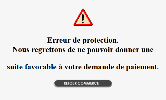

J'ai donc essayé avec les 3 groupes d'IP et j'ai cette erreur suivante après avoir validé ma commande :
ERREUR DE PROTECTION
Nous regrettons de ne pouvoir donner une suite favorable à votre demande de paiement
Avez-vous une piste pour régler ce problème ?
Le problème vient-il de la configuration du plugin Paybox ?
Merci pour votre aide

Ce que je veux faire : Je tente de réaliser les tests de paiements
Pour l'instant, je suis donc en environnement de tests (Preprod)
J'ai rempli les champs suivants :
Site : PBX_SITE (Paramètres Compte de test PAYBOX SYSTEM 3D-Secure)
Rang : PBX_RANG (Paramètres Compte de test PAYBOX SYSTEM 3D-Secure)
Identifiant : PBX_IDENTIFIANT (Paramètres Compte de test PAYBOX SYSTEM 3D-Secure)
HMAC (clé de test)
Utiliser le bac à sable : Oui
IPs : j'ai donc supprimé les adresses IP
Force card : Oui
Url d'annulation : url de la page d'accueil du site
Url de retour : url de la page d'accueil du site
Statut invalide : annulée
Statut en attente : créée
Statut vérifié : confirmée
Avec ces paramètres, j'arrive toujours sur la même page (image jointe)
Paybox me dit ceci dans son document intitulé "Paramètres de tests" :
Il faut IMPERATIVEMENT renseigner les variables PBX_PAYBOX / PBX_BACKUP1 / PBX_BACKUP2 avec la valeur ....
Je ne sais pas où renseigner ces valeurs

E-transactions m'informe des raisons de l'erreur :
Bonjour ceci indique que certains champs ne sont pas attendus dans le message envoyé ou qu’ils dépassent le nombre de caractères définis
Quel est le problème ?
