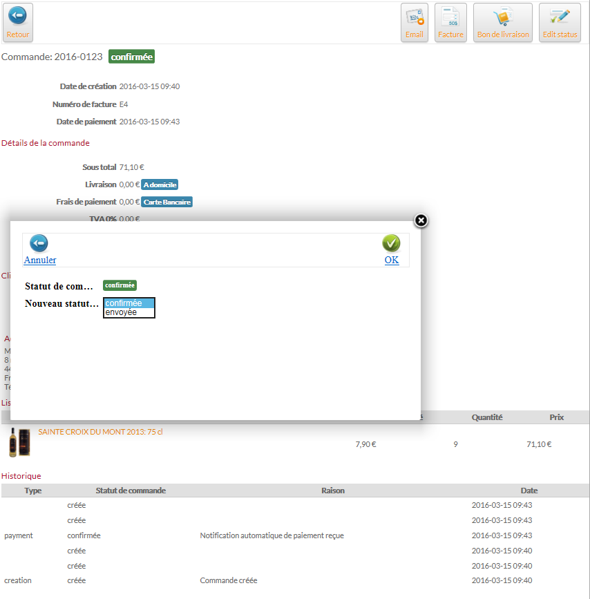

Sur le site la commande la commande passe automatiquement en statut "Confirmée", mais le vendeur n'a plus la possibilité de modifier le statut de la commande, par exemple pour la passer en "Envoyée". Lorsqu'il souhaite modifier le statut de la commande depuis le Panneau Vendeur, seuls 2 statuts lui sont proposés, et s'il en sélectionne un le changement ne se fait pas (le popup ne se ferme pas et est en totalité blanc) :

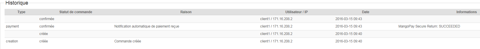

J'ai essayé de modifier le statut par le backend, mais cela ne fonctionne pas davantage. En y regardant de plus près, il semble que le souci se situe au niveau de la sous-commande, comme on peut le voir sur l'image ci-dessus, après le paiement le statut de la sous-commande est passé en "Créée" sans la moindre intervention de notre part. En regardant dans le back-end cela se confirme comme on peut le voir sur les vues ci-dessous :
La commande principale :
La sous-commande :
Le statut de la sous-commande semble bien modifié automatiquement après réception de la confirmation du paiement, alors qu'il devrait rester en statut Confirmée.

Lorsque vous utilisez "MangoPay", la sous commande du vendeur est directement marquée comme "payée" dans le sens ou le vendeur à reçu l'argent sur son compte MangoPay et que vous n'avez pas d'autre transaction à faire.
Le fait que vous n'avez que deux status de disponible au niveau de votre vendeur est "normal".
Car puisque la commande a été payée au vendeur il y a un filtre qui est appliqué sur les status de commande et seul les status de confirmation sont affichés.
Il s'agit d'une fonctionnalité en cours d'amélioration ; car nous souhaitons à terme proposer uniquement des status qui suivent un flux (afin qu'un vendeur ne puisse pas passer une commande "confirmée" en "créée").

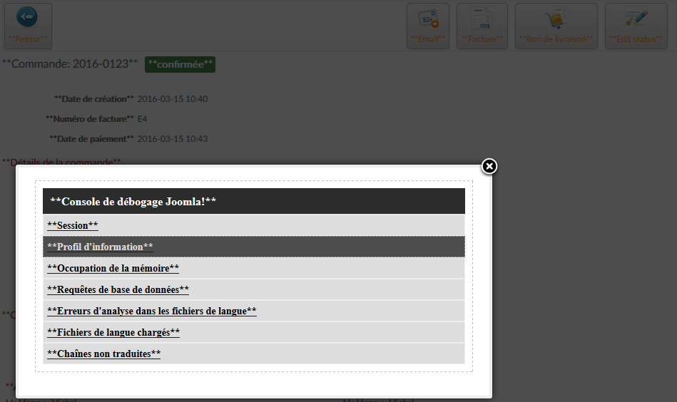

Le fait que vous ayez une popup blanche indique une erreur PHP.
Dans ce cas, le plus simple est de passer temporairement le "error reporting level" à "maximum" dans votre configuration générale de Joomla : ainsi vous deviez pouvoir voir les messages d'erreur et avoir des informations nous permettant de comprendre le soucis (et de le corriger).

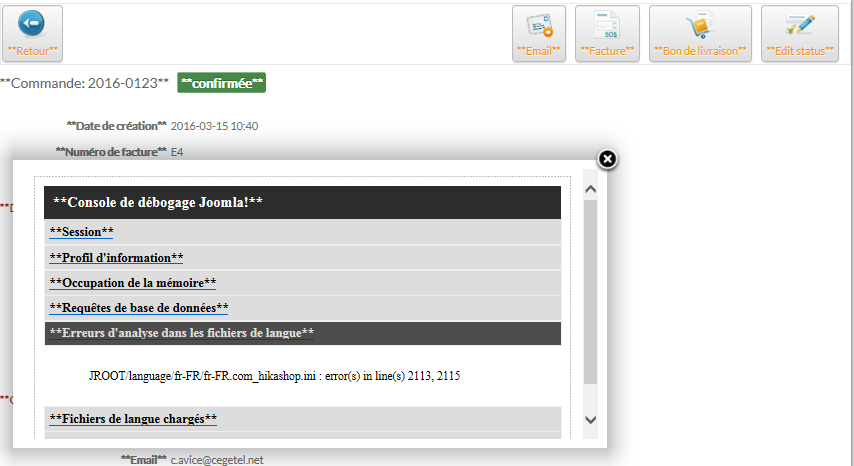

Pour la popup blanche j'ai activé le niveau du rapport à maximum mais cela ne change rien, pas de message d'erreur et popup blanche. En activant la console de débogage j'ai eu dans un premier temps cela :
J'ai cherché l'erreur indiquée et l'ai réparée dans le fichier ini, mais ensuite rien d'indiqué et toujours popup blanche :

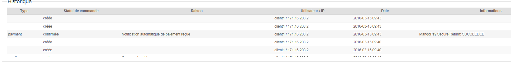

Je continue de penser que le problème vient du statut de la sous-commande qui est remis à "Créé" après avoir été "Confirmé" par MangoPay, il y a une opération en trop et un retour en arrière comme on peut le voir sur l'image de mon précédent post, puisque la sous-commande passe successivement par les statuts Créé - Confirmé - Créé.

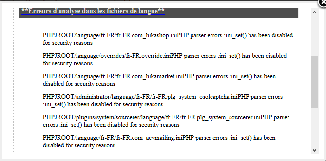

Dans le fichier errors.log il n'y a pas d'erreurs PHP. En mettant dans Joomla le rapport d'erreurs à maximum, voici ce qui apparaît :
Cela semble concerner les fichiers de langue, cela pourrait bloquer le processus ?

Merci de retourner du côté du forum d'HikaMarket pour vos soucis liés à HikaMarket.
(et non, les soucis de vos fichiers de langue ne sont pas lié)
