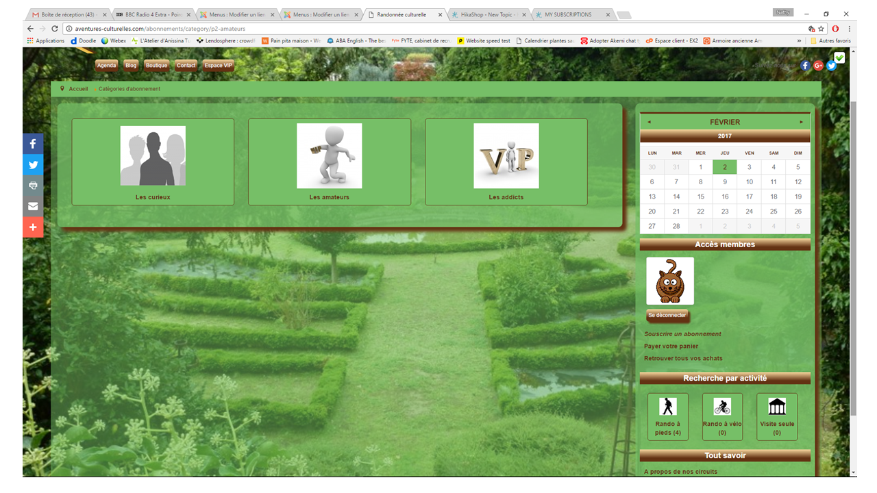

J'ai créé une catégorie "Abonnements", avec trois sous-catégories : Curieux, Amateurs, Addicts.
J'ai créé un menu "Souscrire un abonnement" qui permet d'afficher les catégories dans le" Content" défini par ma template.
Ma position "Content" correspondante est partagée entre la position "Centertop" et la position "Content". Je souhaiterais pouvoir afficher les catégories dans le "Centertop" et lorsque le visiteur clique sur l'une des options, les produits correspondants s'affichent dans le "Content". Je ne vois pas comment faire cela autrement qu'en modifiant le code PHP, ce que je ne sais pas faire sans tout casser.
Autre question : en l'état, lorsque le visiteur clique sur une option d'abonnement, bizarrement, rien ne se passe. J'ai tenté de comprendre pourquoi, sans succès, alors que j'utilise également un menu "Hikashop hidden menu" avec succès pour une autre catégorie que j'affiche dans ma position de template "Right" (voir recherche par activité)
Pourriez-vous m'aider à concrétiser mon besoin ?

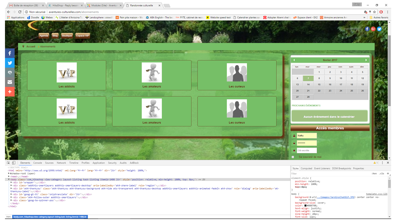

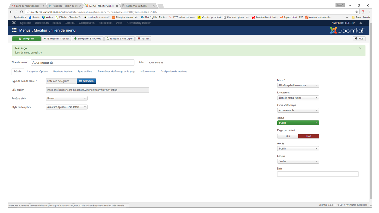

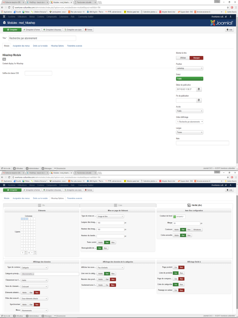

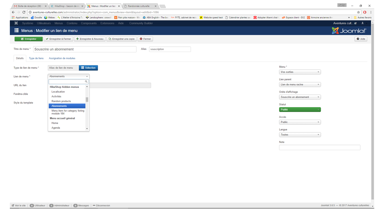

9 years 7 months ago #261596
Bonsoir Jérôme

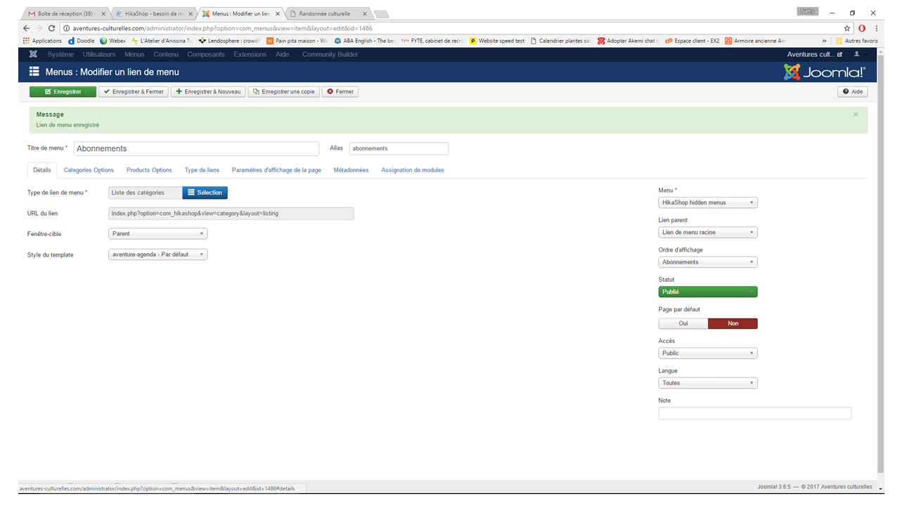

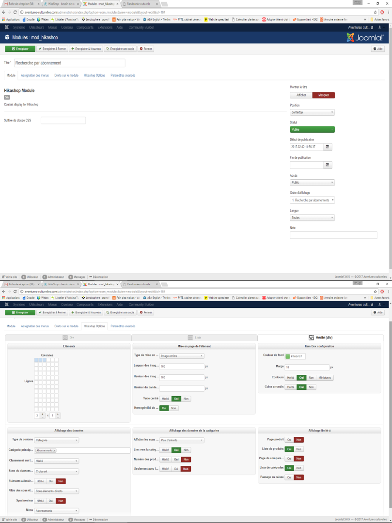

Un regard extérieur est véritablement nécessaire parfois. Grâce à vous, j'ai progressé dans mon objectif d'affichage. Mais je ne suis pas sûre d'avoir bien compris l'usage des "hidden menu"...
J'ai connecté mon menu caché "Abonnements" avec le module 'recherche par abonnement". Ce module est prévu pour s'afficher dans le ContentTop.

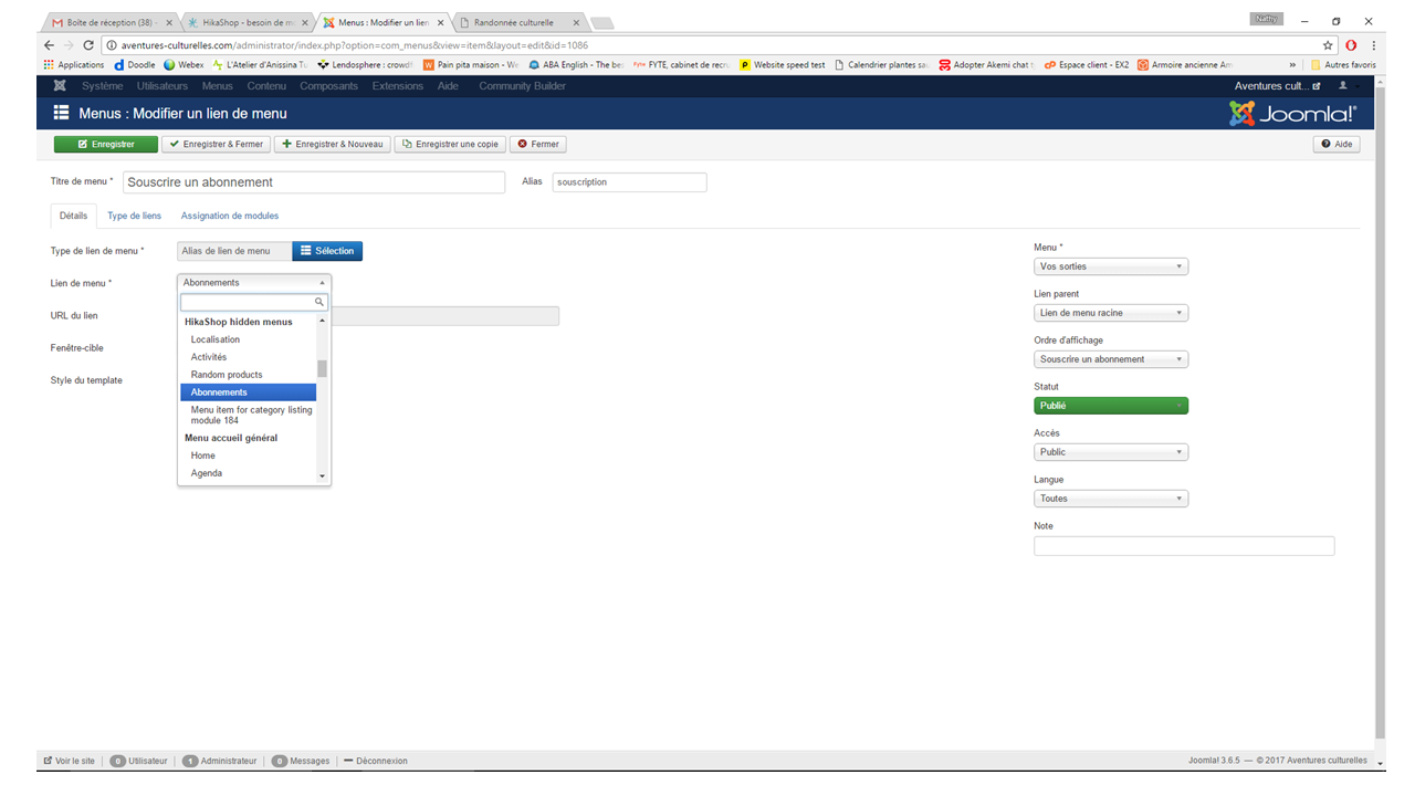

Mes menu et module de menu Joomla contenant le lien "Souscrire un abonnement" s'affiche à droite : le lien pointe vers le menu caché 'Abonnement".

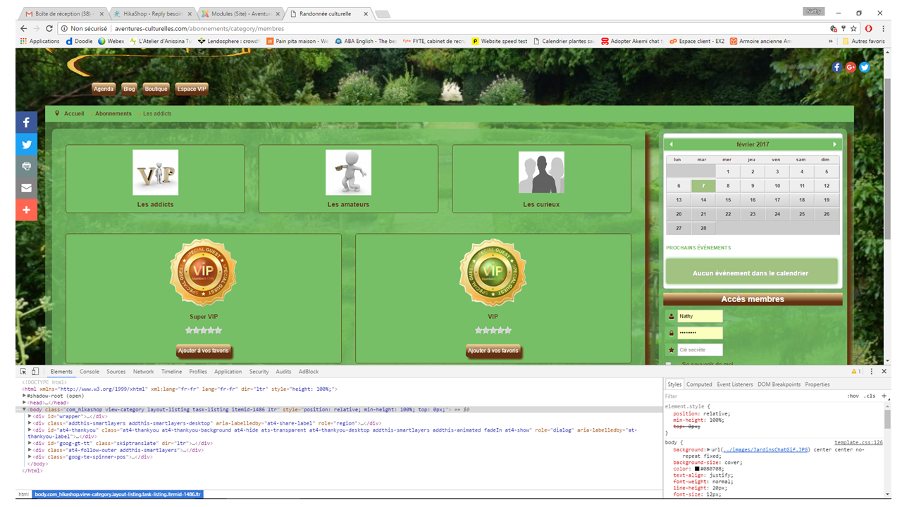

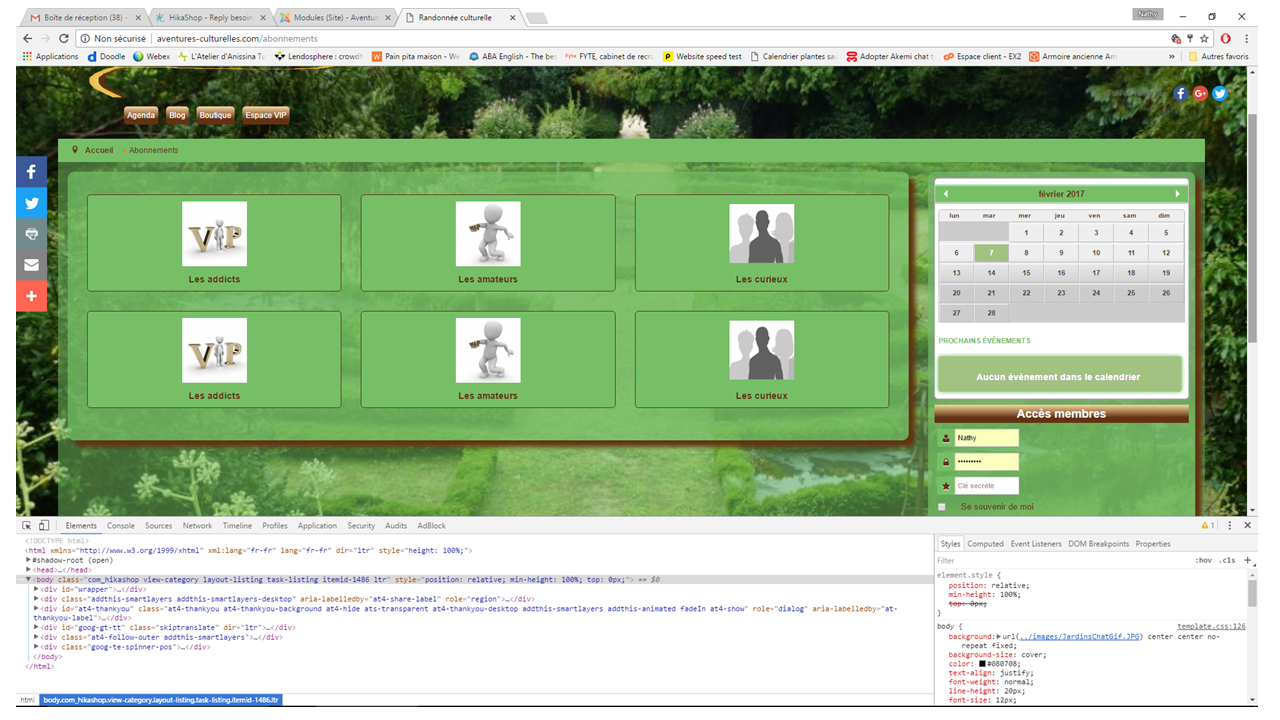

Quand je clique sur le lien "Souscrire un abonnement", le module attaché au menu caché 'Abonnement" s'ouvre deux fois dans le ContentTop. Evidemment, ce n'est pas mon objectif.
Par contre, je peux parfaitement consulter les sous-catégories d'abonnements comme attendu : mes trois sous-catégories d'abonnement restent en ContentTop pendant que je consulte le détail dans le Content.
Ma question est donc : comment éviter ce double affichage du menu caché "Abonnements" ?
On va finir par y arriver. Merci.

  • Posts: 86101
  • Thank you received: 14203
9 years 7 months ago #261636
C'est normal que vous avez un double affichage:
L'élément de menu est de type listing de catégorie et donc affiche le listing dans la zone "content" (tous les éléments de menu de Joomla affichent leur contenu là). Et vous avez votre module dans centerTop qui affiche le même contenu sur ce menu.
Donc ce que'il faut, c'est changez le type de votre élément de menu pour avoir par exemple un article joomla dans content et le module toujours affichant le listing lorsque vous accédez au menu.
Comme dit Jérome, ce n'est pas vraiment une question HikaShop mais une problématique de mise en place de menus/modules Joomla. Vous auriez la même problématique et la même solution avec n'importe quelle extension permettant d'afficher son contenu via un élément de menu et un module.

Quand on n'est pas familier d'un outil, il faut parfois se le faire expliquer et grâce à vous, j'ai résolu mon problème d'affichage.
Je pensais bêtement qu'il fallait mettre la même chose dans le menu caché et le module permettant son affichage, d'où en effet, ce double affichage.
