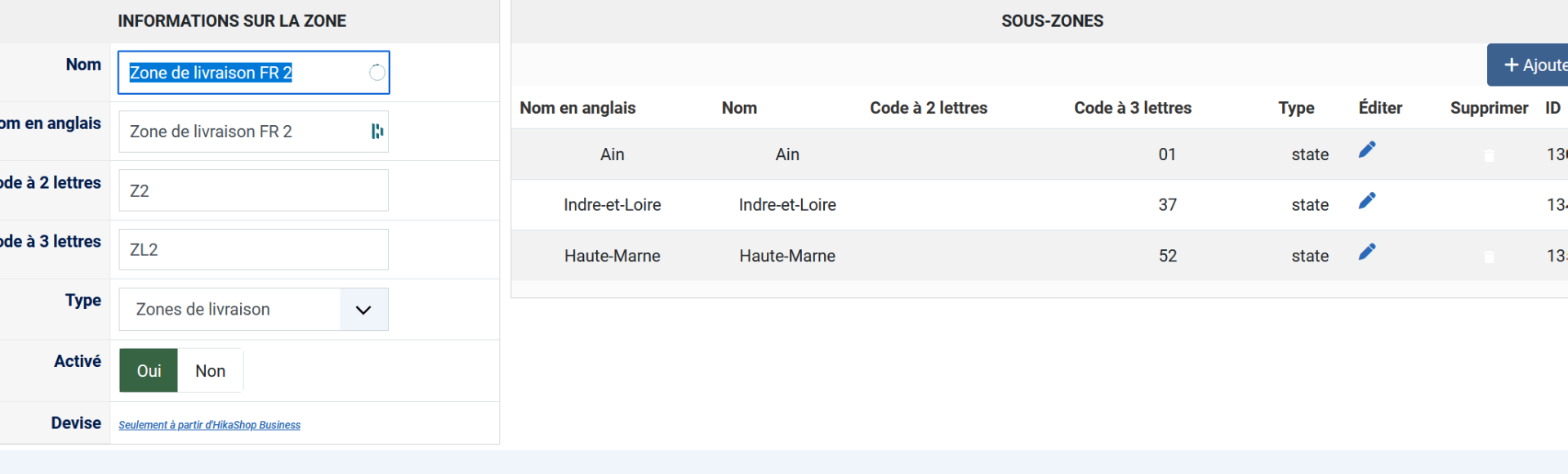

Dans le menu System>Zones, vous pouvez créer de nouvelles zones de type "zone de livraison".
Dans la liste "sous zones" de ces zones de livraison, vous pouvez ajouter les département concernés.
Ensuite, dans vos méthodes de livraison, au lieu de sélectionner un département, vous pouvez sélectionner une zone de livraison, et ainsi la méthode de livraison sera effective pour tous les départements ajoutés en tant que sous zone de la zone de livraison.

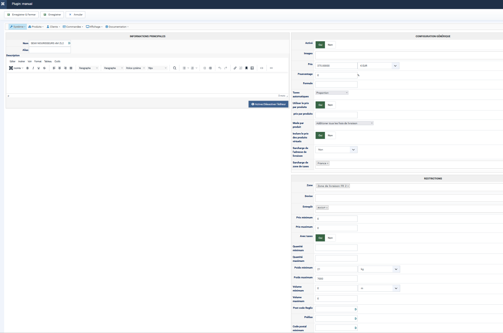

Alors j'ai testé, cela ne semble pas fonctionner lorsque j'utilise les zones, voir un département unique au lieu de France :
Si je mets dans mon mode de Livraison > Restriction > Livraison > Ma Zone : cela ne fonctionne pas
Si je mets dans mon mode de Livraison > Restriction > Pays > France> Ain (exemple) : cela ne fonctionne pas
Le message d'erreur :
Les produits que vous avez dans votre panier ont un poids trop important pour nos méthodes de livraison
Par contre :
Si je mets dans mon mode de Livraison > Restriction > Pays > France : cela fonctionne
Last edit: 1 year 5 months ago by NJWEB.
  • Posts: 86177
  • Thank you received: 14212
1 year 5 months ago #366607

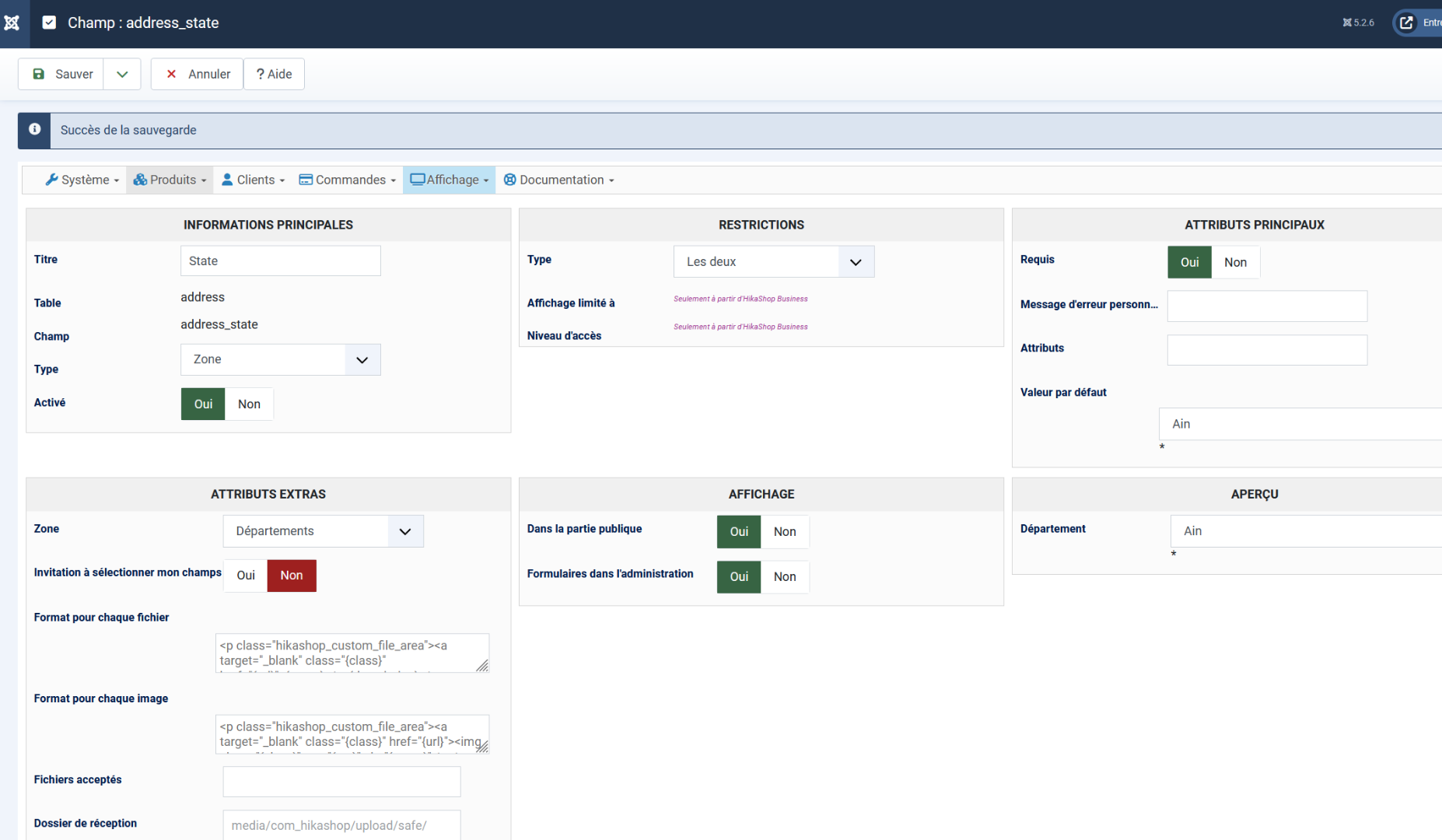

Cela fonctionne bien de mon côté. Auriez vous désactivé le champ address_state qui permet de sélectionner le département ? Cela pourrait expliquer le problème.
Sinon il faudrait étudier vos paramètres et reproduire le problème sur votre site pour comprendre où est le problème.
  • Posts: 70
  • Thank you received: 8
1 year 5 months ago #366608
nicolas wrote: Cela fonctionne bien de mon côté. Auriez vous désactivé le champ address_state qui permet de sélectionner le département ? Cela pourrait expliquer le problème.
Bonsoir,
Non il est bien actif.

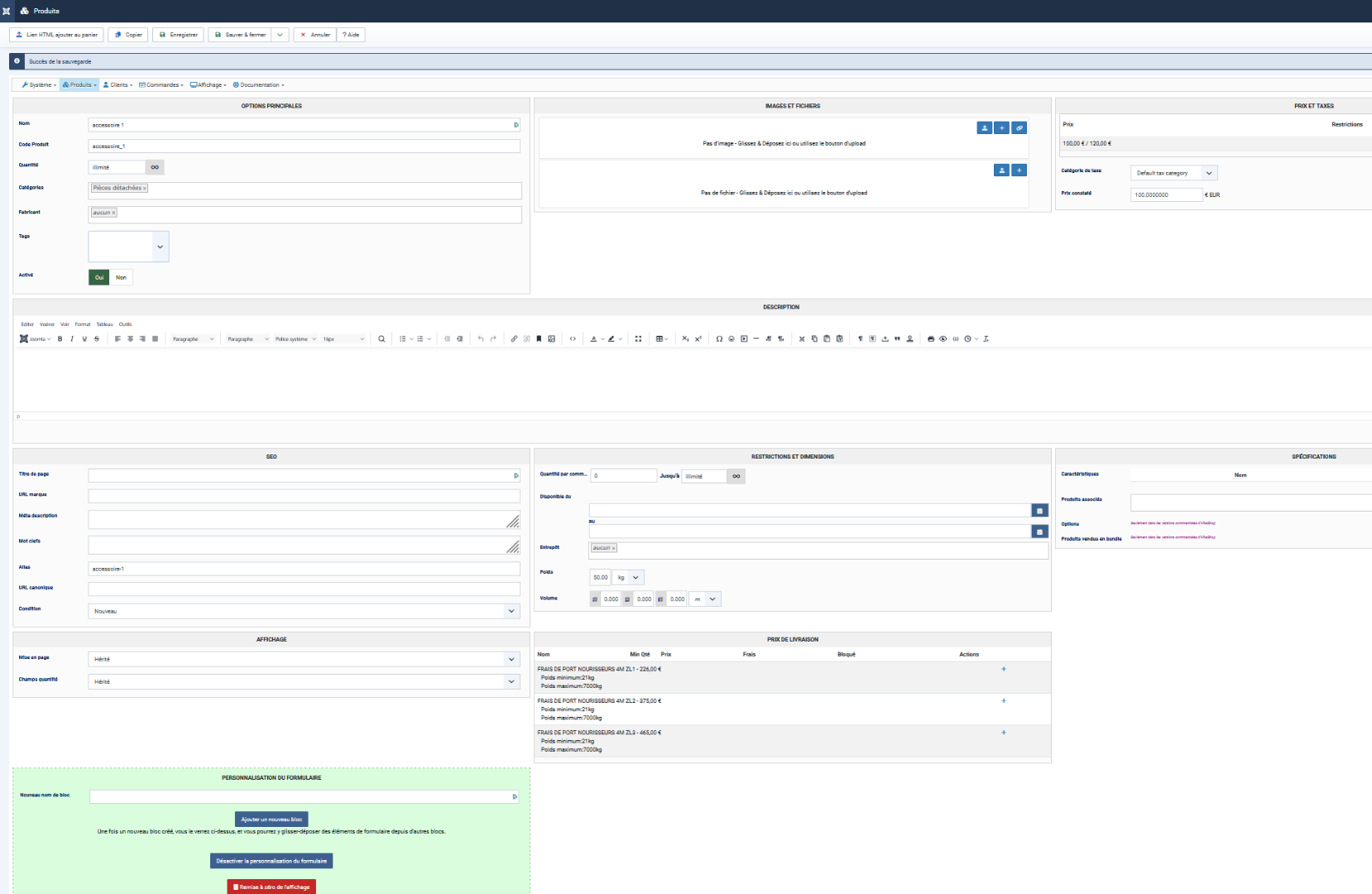

je vous ai fais des captures, un produit test moi de 20KG ca fonctionne (port de base), plus de 21 Kg pour basculer sur les mode de livraison "semi" : Les produits que vous avez dans votre panier ont un poids trop important pour nos méthodes de livraison

et je viens de tester :
Dans Mon mode de livraison SEMI Z2 (avec le département Ain en autre normalement)
Si je dans la restriction Zone je mets "RIEN", cela fonctionne.
Si je dans la restriction Zone je mets "France", cela fonctionne.
Si je dans la restriction Zone je mets "France>Ain ", cela NE fonctionne PAS.
donc mon problème semble venir du filtre département plus que de la zone qui utilise les départements (j’espère me faire comprendre)

Merci pour les détails.
Dans la méthode de livraison, vous avez sélectionné la zone "France" dans l'option "Surcharge de zone de taxes". D'une, cela n'est pas nécessaire, vu que la méthode de livraison est uniquement accessible pour des utilisateurs avec une adresse dans certains département de France. Et de deux, cela pourrait générer un problème avec la zone courante devenant "France" au lieu du département sélectionné dans l'adresse, qui ferait que la restriction de zone ne match pas.
Donc je vous recommande de supprimer la zone de ce paramètre et de retester.
Aussi, le message d'erreur que vous voyez vient surement d'une autre méthode de livraison.
Désactivez temporairement toutes les autres méthodes de livraison pour ne garder que celle qui est sensée s'afficher pour les restrictions de la méthode de livraison. Refaites un test sur le passage en caisse, et vous aurez le message d'erreur correspondant à cette méthode de livraison précisément. Cela devrait aider à mieux comprendre le souci.

Bonsoir, Merci pour votre aide.
Alors j'ai enlevé la surcharge France, mais cela ne change rien (d’ailleurs j'avais crée une une autre méthode de livraison sans cela et j'avais le même problème).
Je viens de désactiver toutes les méthodes sauf mon test et donc cela ne fonctionne pas mieux, que j'utilise un département ou une zone (multi départements) en restriction :(
