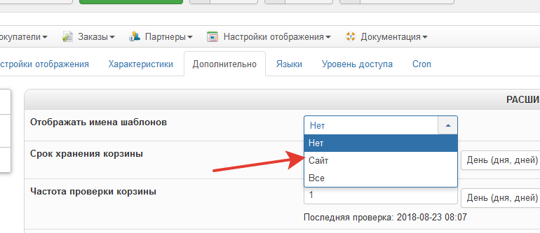

7 years 11 months ago #297017
копать в переопределении файлов.
узнать в каком файле находится нужный вам вид и переопределить его так как вам заблагорассудится
Я здесь добровольно!

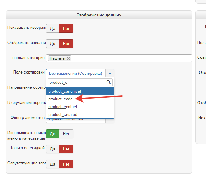

7 years 10 months ago #298751
А как можно сделать порядок сортировки в категориях основанный на значении, которое пишем в код товара (SKU) ?
  • Posts: 2293
  • Thank you received: 315
7 years 10 months ago #298752
выбрать это поле в качестве сортировки
Last edit: 7 years 10 months ago by progreccor.
The following user(s) said Thank You: Rabcevich

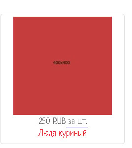

Не могу найти, где убрается
надпись "за шт." в цене товара
  • Posts: 2293
7 years 9 months ago #298904
Надпись «за шт.» можно убрать в переопределении языковых констант сайта
