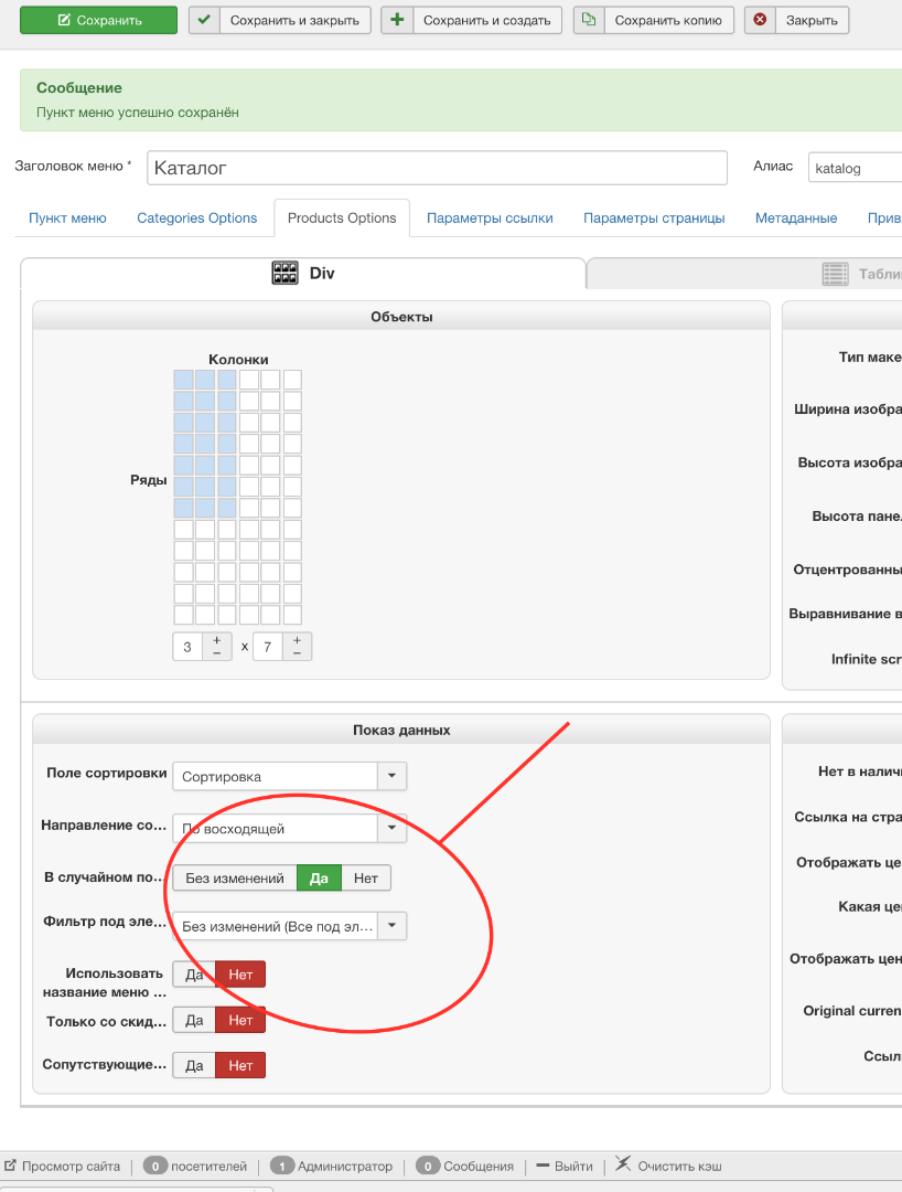

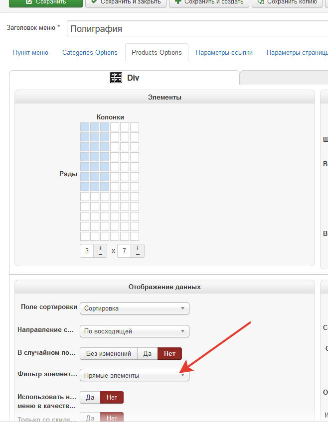

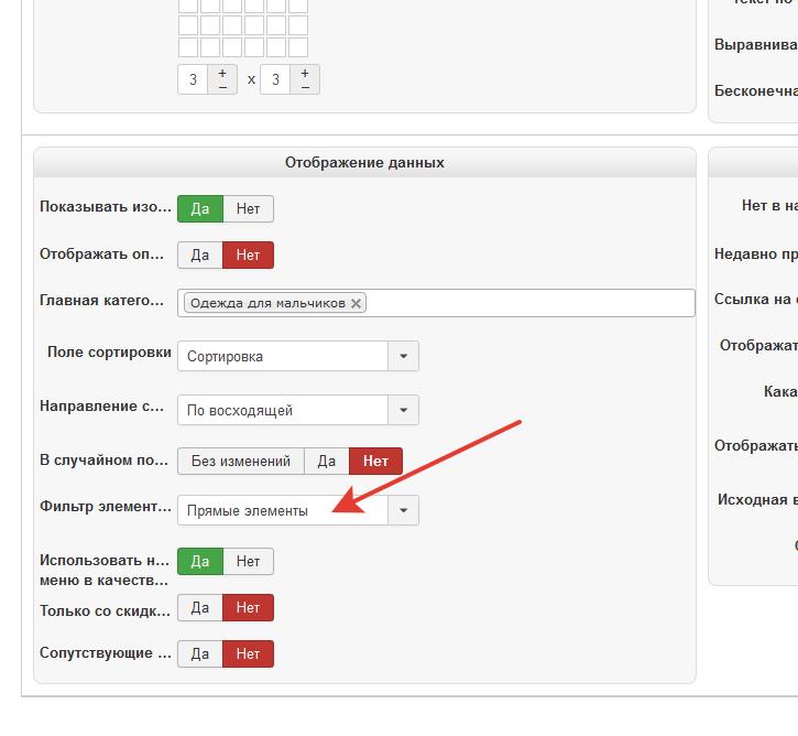

Первично настроил HikaShop, вывел через пункт меню Список категорий. Есть 3 категории и 3 товара, по одному товару в каждой категории. Сейчас выводится на странице 3 категории в ряд, а под ними 3 товара, тоже в ряд. Но нужно скрыть отображение товаров на этой странице совсем, а отображать только категории. Товары должны отображаться только когда выбрана какая-то конкретная категория. Уже пробовал скрывать и через Product Options и через Настройки отображения в Конфигурациях. Никаких результатов. Может как-то еще можно скрыть товары, или только с помощью модуля попробовать выводить?

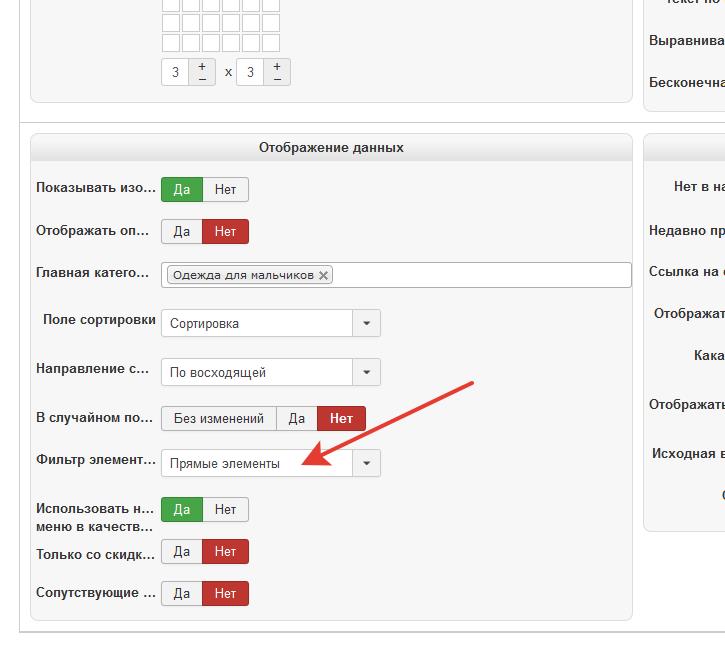

выбираем "прямые элементы" и будут выведены только те товары, которые лежат в нужных категориях

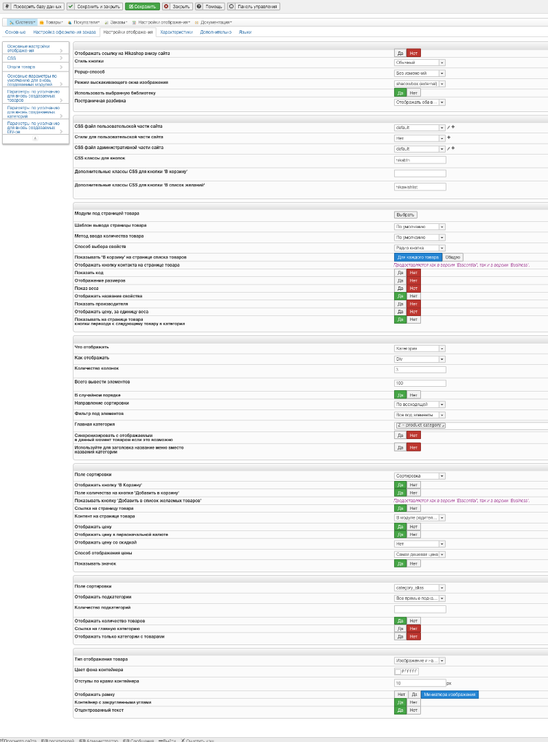

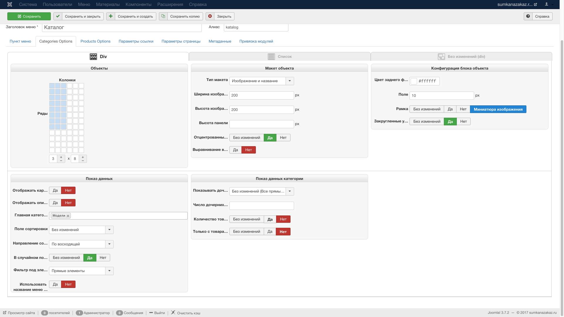

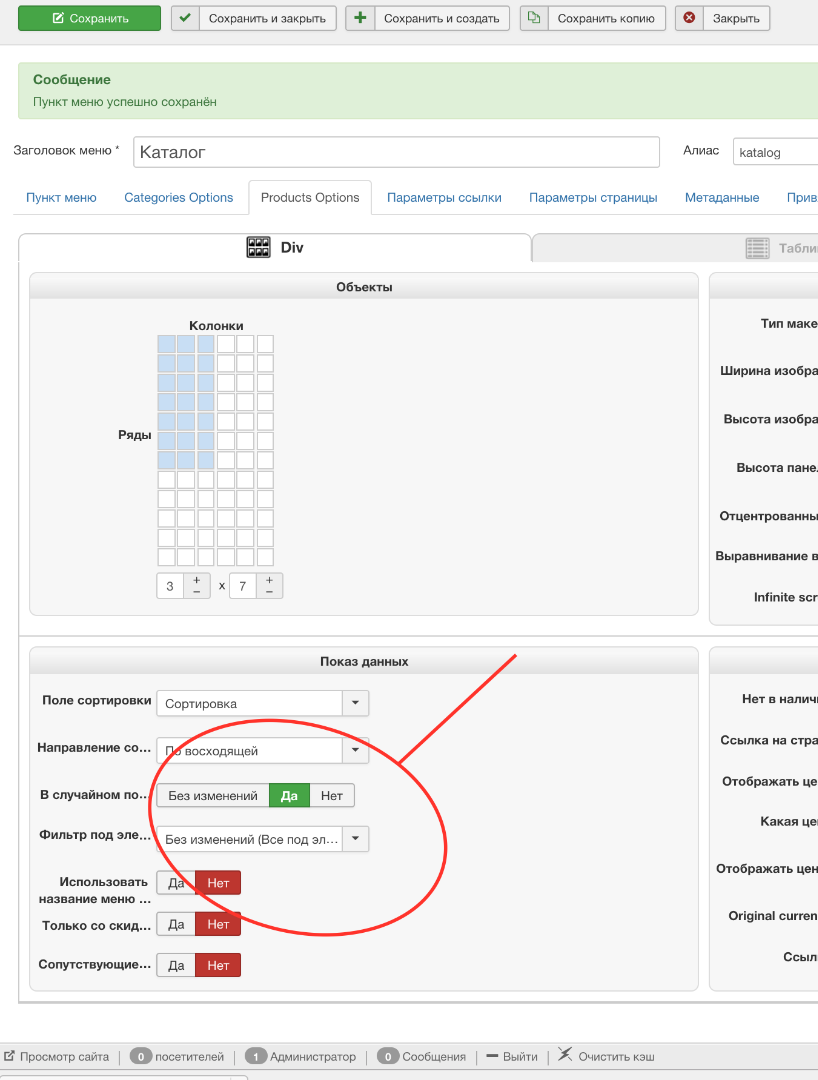

Та-же проблема ! Уже все перепробовал но товар все равно выводиться под категориями , не пойму в чем проблема , может из-за бесплатной версии стартер. sumkanazakaz.ru/ , hika последняя , joomla последняя , шаблон yootheme pro 1.6.5

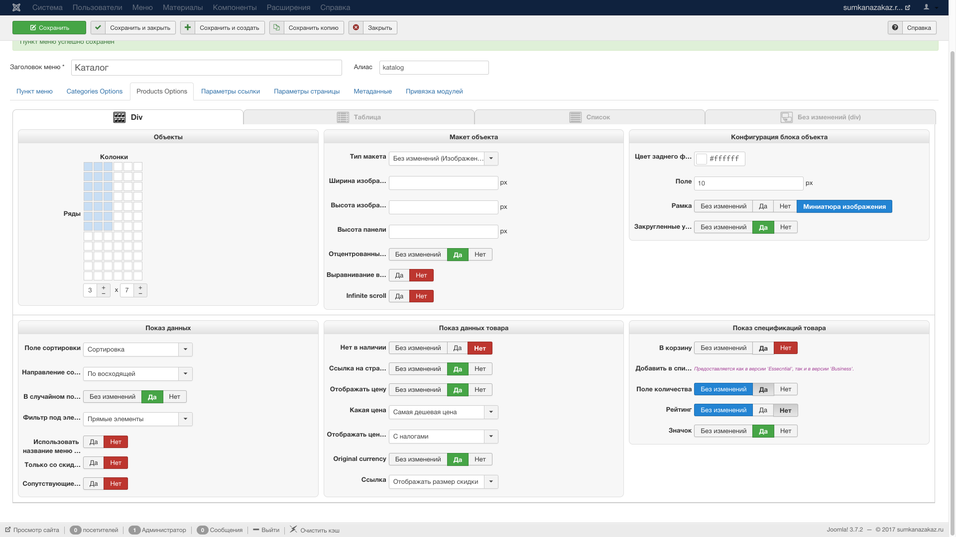

Надо что-бы товары не отображались совсем , нужны только категории на странице каталог

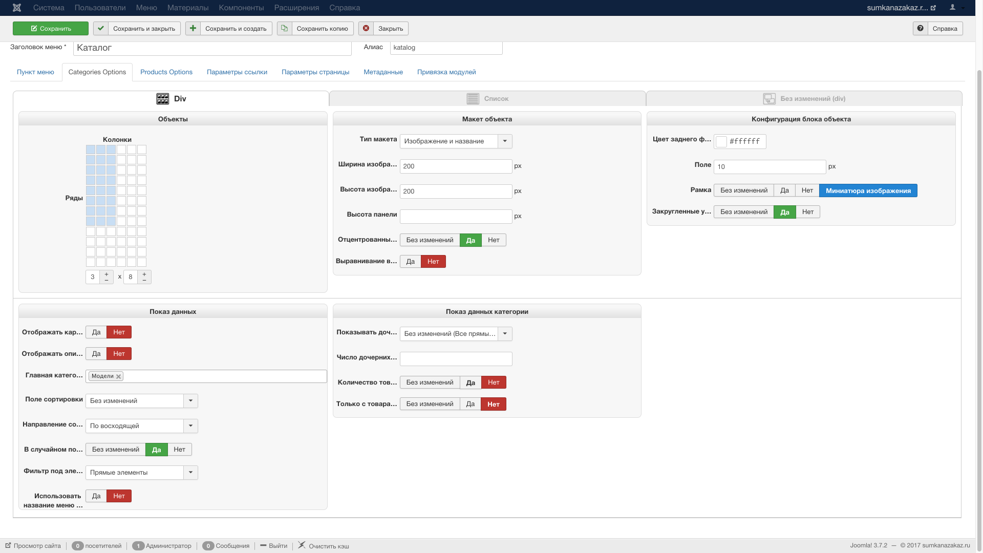

ну вам нужно указать отображение категорий и вывод товаров указать "прямые под элементы"
Тогда будут показаны только товары из главной категории, которых у вас там нет.
Вы получите то чего хотели

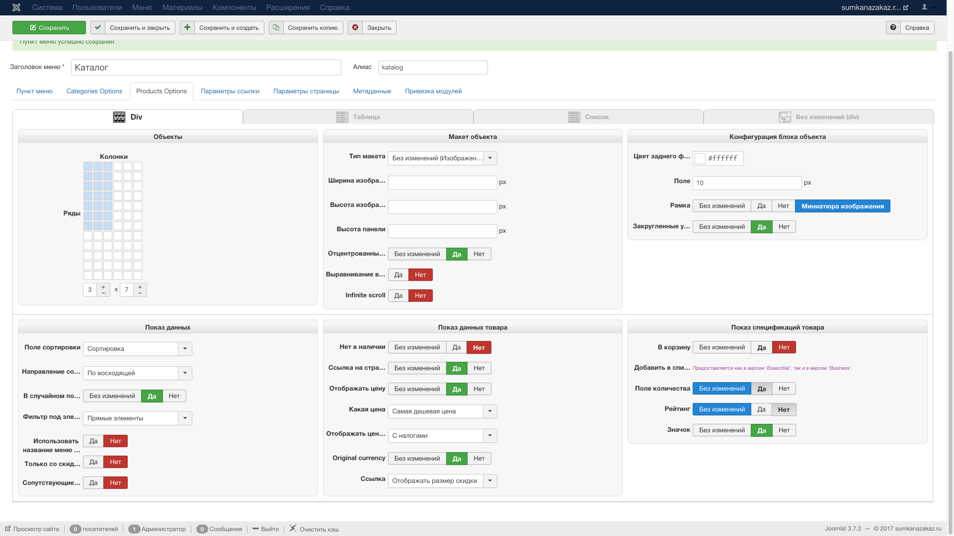

Если это делать здесь то ничего не происходит меняю в produkt и category options
