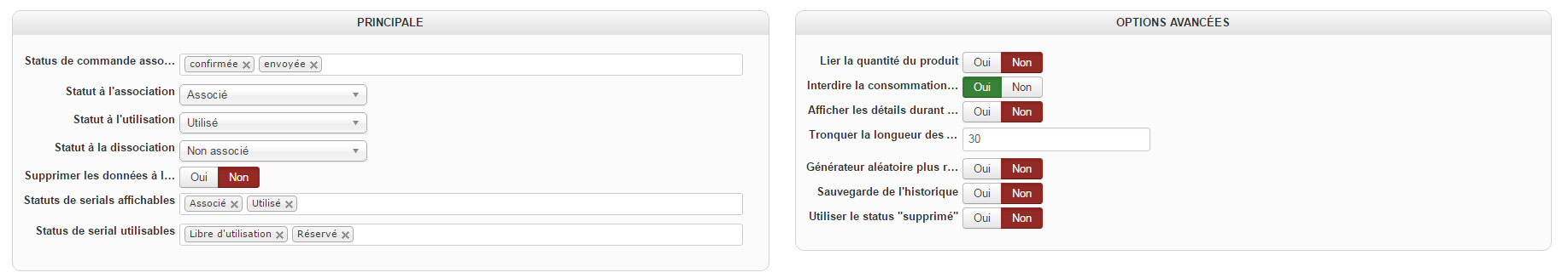

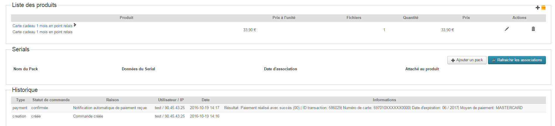

merci pour votre réponse, en effet la commande est bien confirmée voici le bas du tableau qui montre la confirmation de paiement, et le statut de la commande est bien confirmé.
On vois bien sur ce tableau qu'aucun serial n'est généré, aucun pack activé, pourtant il y en a bien un, le voici :
Pour la config générale hikaserial je penses avoir bien fait, je vous montre quand même pour vérifier :
Je ne vois pas ou ca cloche.

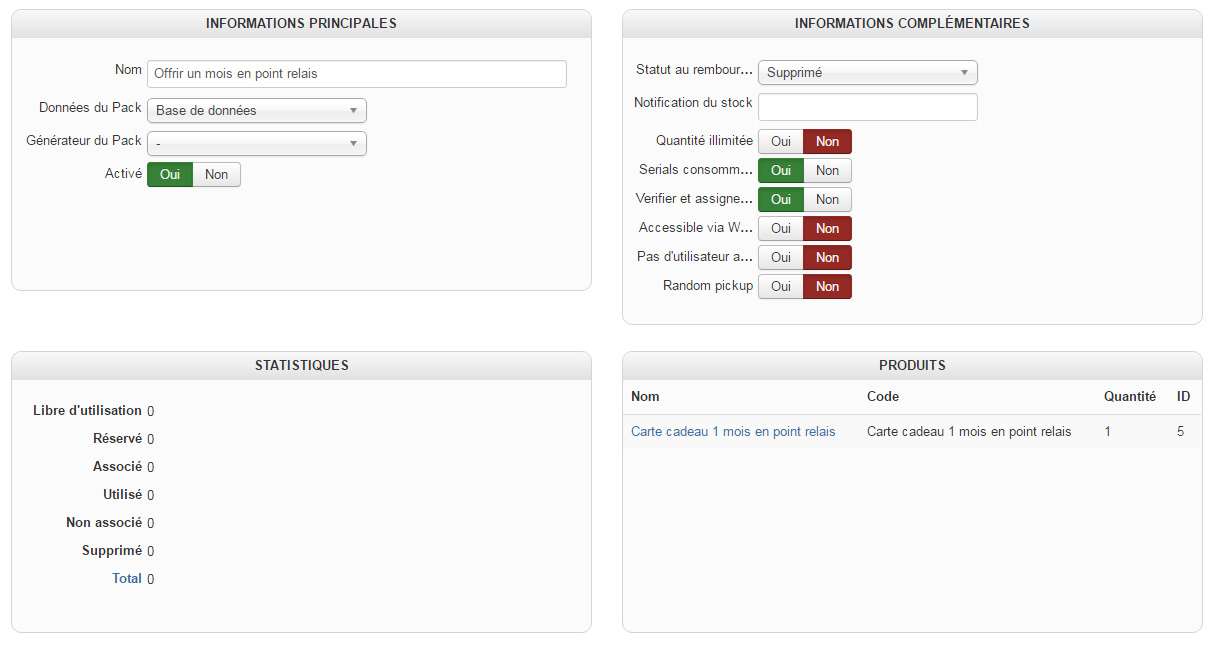

9 years 10 months ago #253036
Vous avez un pack sans serial et sans générateur.
Il est impossible alors pour la commande de récupérer un serial si la base de donnée est vide et qu'il n'y a aucun moyen de générer dynamiquement un serial.

En effet il me manquait un élément, le générateur, maintenant je reçois bien un serial c'est magnifique !
J'ai créé un générateur random que j'ai assigné à tous les packs.
Par contre quand vous dites un pack sans serial et sans générateur, je comprends sans générateur, mais je ne comprends pas sans serial, à moins que ce soit la même chose, car le serial n'existe pas encore puisqu'il est généré par la suite, je ne vois donc pas comment attribuer un serial fixe à un pack.

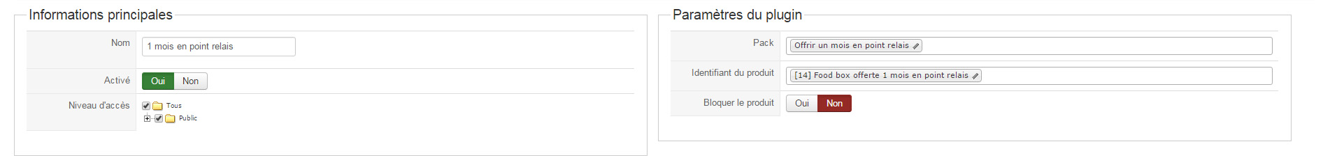

J'ai pourtant créé dans le plugin "productaddconsumer" les champs correspondants comme suit :
Il fait bien la liaison entre le pack et le produit à ajouter au panier.

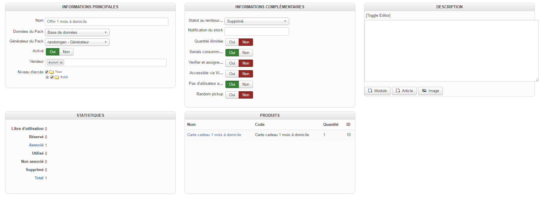

j'ai testé pas mal de configurations possibles pour pouvoir utiliser le serial sans être connecté mais je n'y parviens pas.
Voici la config actuelle d'un pack :
Le serial n'est plus associé à un utilisateur mais il faut malgré tout être connecté pour l'utiliser, hors le but est que les bénéficiaires de la carte cadeau active ce serial pour ensuite être guidés vers le passage en caisse, ou ils s'enregistreront pour renseigner leur adresse de livraison ou point relais.
J'ai pourtant coché "non" dans la config générale à "interdire la consommation anonyme", "non" à "vérifier et assigner l'utilisateur à la consommation", "oui" à "pas d'utilisateur associé".
Je ne vois plus d'options qui pourraient arranger mon affaire.
Cordialement

La configuration de votre pack est tout à fait correcte ; mais il faut savoir que le plugin "product add consumer" demande à ce que l'utilisateur soit connecté.
Cela ne va pas vérifier que la personne est la même que sur le serial à la base ; mais il faut que la personne ai un compte (même un guest) au moment de l'utilisation du serial.
Car le plugin a besoin de sauvegarder une information dans le serial afin de noter qui est en train d'utiliser le serial pour acheter le produit ; afin qu'il n'y a pas 50 personnes qui puissent l'utiliser en même temps.
C'est une affaire de sécurité
