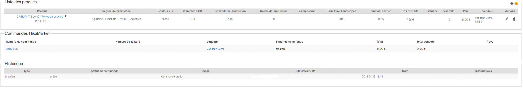

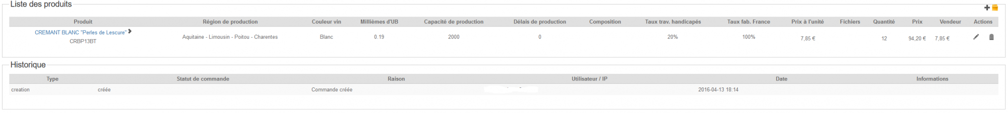

Déjà je viens de comprendre une chose que je n'avais pas captée : le client a commandé 12 bouteilles à 7,85€, soit un total de 94,20€ (les frais de port sont gratuits). Sur ce total 7,85€ ont été mis sur le compte du vendeur soit le montant d'une bouteille, le solde ayant été prélevé en commission.
Voici ce qu'on trouve dans les commandes en backend :
La commande principale
La sous-commande

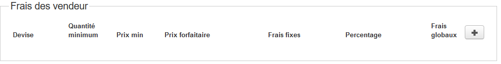

Sur la fiche vendeur, aucun frais
Si cela vous éclaire,
Merci.
Last edit: 10 years 4 months ago by warson.

Sachant que la quantité n'est pas prise en compte et que vous n'avez pas de règles de frais/commission ; je ne vois actuellement qu'un seul endroit qui pourrait être problématique.

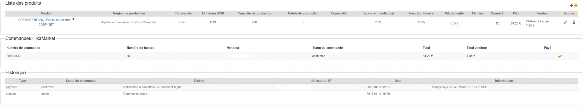

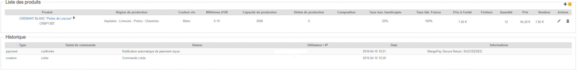

j'ai fait la modification puis un essai en passant exactement la même commande que celle qui posait problème (j'ai juste changé temporairement le vendeur du produit pour rediriger les emails vers une boîte à moi). Voilà ce que cela donne dans le backend :
La sous-commande
Il y a un changement puisque dans la commande principale le total vendeur est bon. J'ai comparé avec nos précédentes commandes payées par CB et qui avaient parfaitement fonctionné, il y a une toute petite différence puisque avant le total vendeur était marqué sous cette forme : 94,20€ (94,20€). L'indication entre parenthèses a disparu.
Je n'ai pas validé la commande et je ne sais pas si chez MangoPay tout aurait été bon, je suppose que oui.
Merci en tous cas.

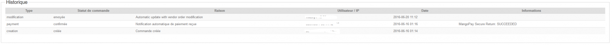

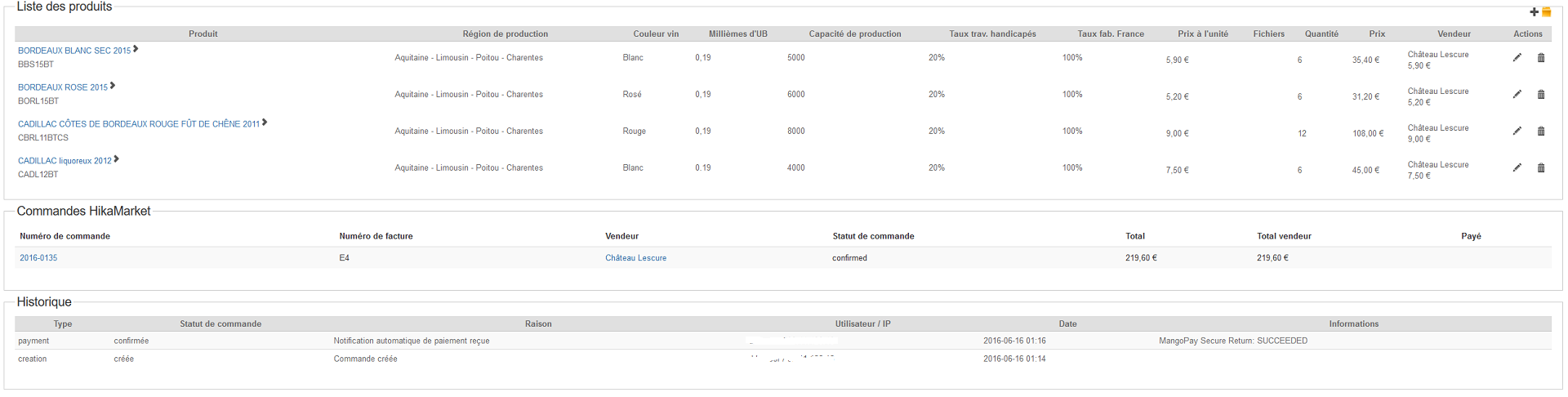

10 years 2 months ago #243253
Bonjour Jérôme,

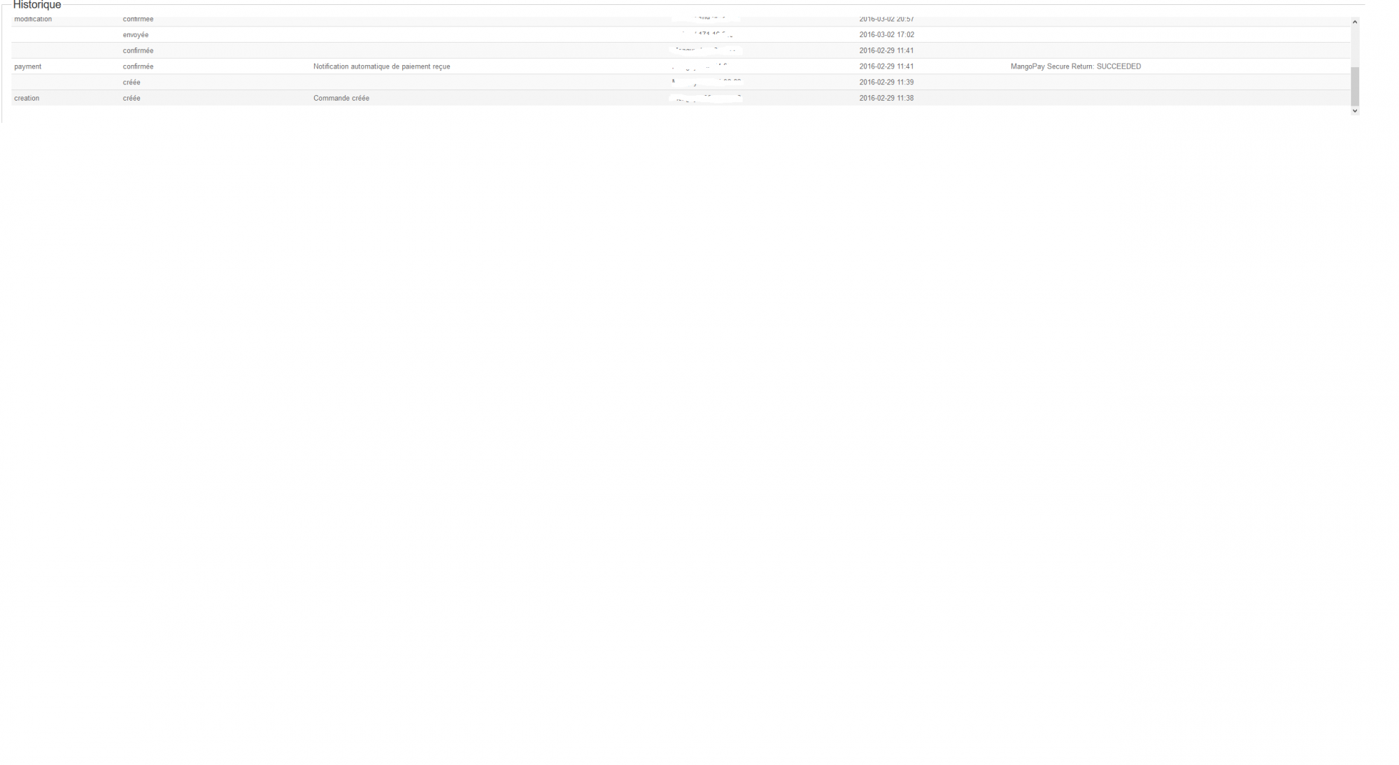

oui la commande a été confirmée, ci-dessous la commande principale :
et la sous-commande :
A noter que dans la sous-commande la colonne vendeur indique le prix unitaire de l'article alors que plusieurs ont été commandés. Dans cette colonne c'est pourtant le montant total perçu par le vendeur qui est indiqué ? Dans la commande principale c'est pareil dans la colonne vendeur, mais cependant le total vendeur sur la ligne de la commande semble bon...
En espérant que cela vous aidera,
Cordialement

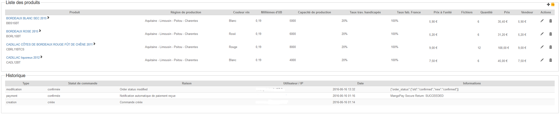

Nous avons reçu des commandes payées via MangoPay depuis le mois de février, les premières se sont bien passées et notamment le transfert vers le wallet du vendeur était bien envoyé via l'API, aucun souci.
Une commande datée du 10 avril a posé le problème du premier post de ce topic, à savoir que si le transfert vers le wallet du vendeur a bien été fait le montant était incorrect, puisqu'il n'était que du prix unitaire d'un produit au lieu du montant total, la différence ayant été traitée en commission...
Enfin sur la dernière commande datée du 15 juin, le montant de la commande a bien été envoyé à MangoPay, mais le transfert vers le wallet du vendeur n'a pas été émis via l'API. Donc oui, il y a eu des nouvelles versions d'Hikashop et d'Hikamarket entre la période où cela fonctionnait bien (février c'est sûr), et actuellement.
Voilà les détails que je peux vous donner, je vous envoie via le formulaire de contact un accès administrateur au site.
Merci,
Cordialement

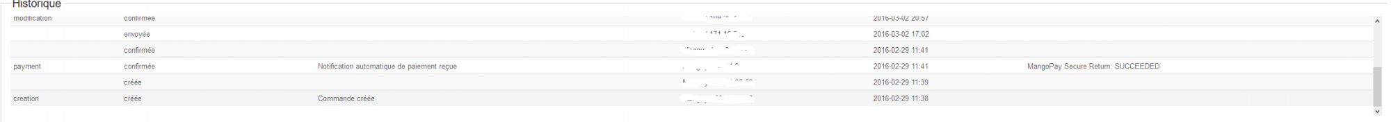

10 years 2 months ago #243524
Bonjour Jérôme,
j'ai trans formé le compte que je vous ai fourni en super utilisateur, vous pouvez vous connecter. Nous n'avons pas d'actions de masse, et je ne vois pas quel plugin pourrait perturber le système.
Cependant il me semble que les échanges via l'API MangoPay sont les mêmes que lorsque tout fonctionnait bien. Ci-dessous les transactions figurant dans l'historique lorsque nous avons reçue notre première commande payée via MangoPay, et pour laquelle tout s'était bien déroulé, notamment le transfert automatique du montant vers le wallet du vendeur :
Et celle qui pose problème, le transfert du montant vers le wallet du vendeur n'étant pas réalisé :
Dans les 2 cas il y a bien une notification automatique de paiement reçue de MangoPay. A noter que nous avons reçu une nouvelle commande tout à l'heure, même problème.
Si cela peut vous aider,
Cordialement
Last edit: 10 years 2 months ago by warson.

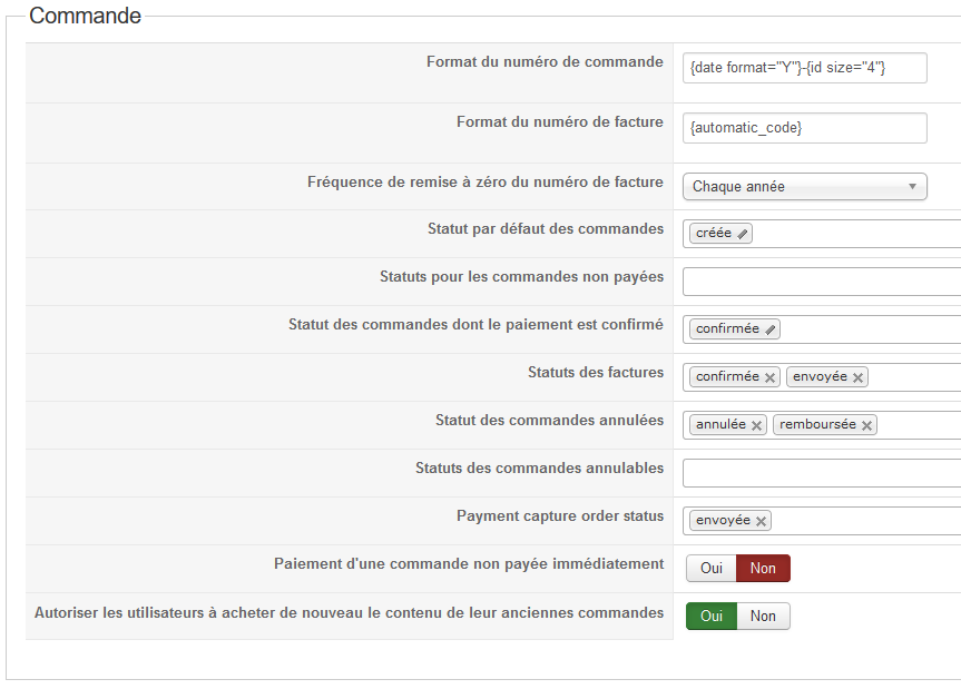

J'ai fait un essai sur une copie du site pour voir si cela fait pareil avec un autre mode de paiement tel que chèque, et c'est la même chose : lorsque le vendeur passe la commande en statut Confirmée un email est bien envoyé au client, mais pas au vendeur.

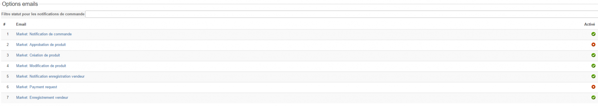

Ci-dessous la configuration Hikamarket des emails :
C'est gênant surtout dans le cas d'un paiement par Carte Bancaire, car il faut que le vendeur ait confirmation que le paiement est accepté.
Là aussi cela fonctionnait correctement au préalable, j'ai vérifié et sur une commande du 10 avril ayant transité par MangoPay le vendeur avait bien reçu un deuxième email pour confirmer le paiement.
Je vous ai laissé l'accès sur le site si vous en avez besoin.
Merci,
Cordialement
10 years 2 months ago #243625
Vous avez une surcharge de mail pour le "market order status notification".
Cette surcharge ne posse pas de problème, néanmoins, en consultant la configuration de l'email j'ai pu voir "send HTML" a "No".
Donc HikaShop va envoyer uniquement la version "texte" de l'email, qui est entièrement vide.
Du fait que l'email soit vide, l'envoie est annulé.
J'ai modifié le paramètre, cela devrait aller mieux.
