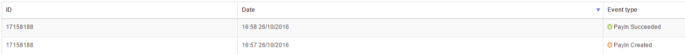

Pour que vous compreniez le problème, ci-dessous quelques screenshots pris sur mon site de test et la plateforme de test MangoPay :

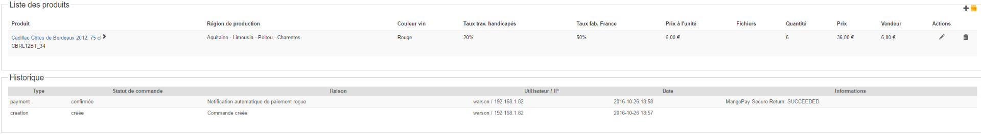

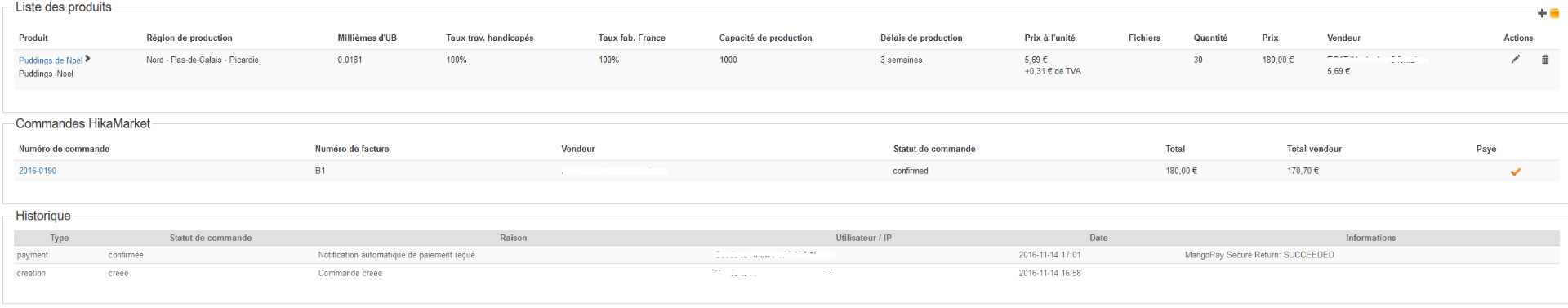

1) La commande principale
2) La première sous-commande
3) La deuxième sous-commande

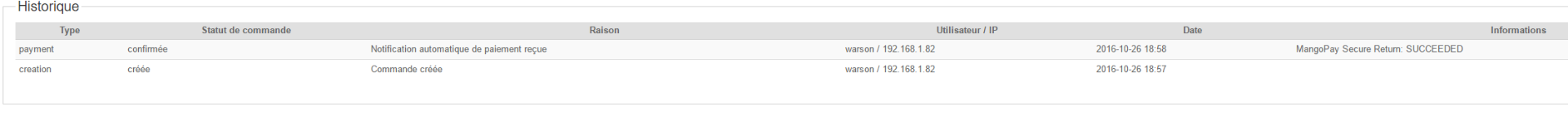

4) Les transactions reçues par MangoPay

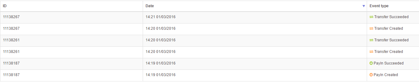

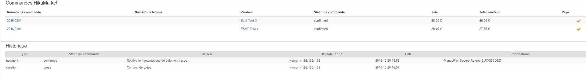

5) Les transactions qui étaient réalisées automatiquement en mars 2016 (on voit bien les transferts des montants de 2 sous-commandes)
Il manque donc des ordres envoyés à MangoPay, qui étaient réalisés auparavant. Si vous pouvez essayer de trouver une solution, car ce problème est vraiment gênant. Je peux vous donner un accès Super-User à mon site de production (on a reçu une commande avant-hier et cela a fait pareil) ou mon site de test.

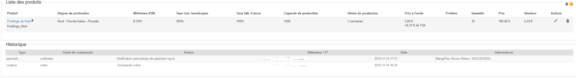

1) La commande principale, correspondant à l'achat de 30 articles à 6€ unitaire (0,31€ de TVA par article) :
2) La sous-commande :
Sur la commande principale est indiqué un total de 180€ et un total vendeur de 170,70€. Ce total vendeur correspond au montant HT.
