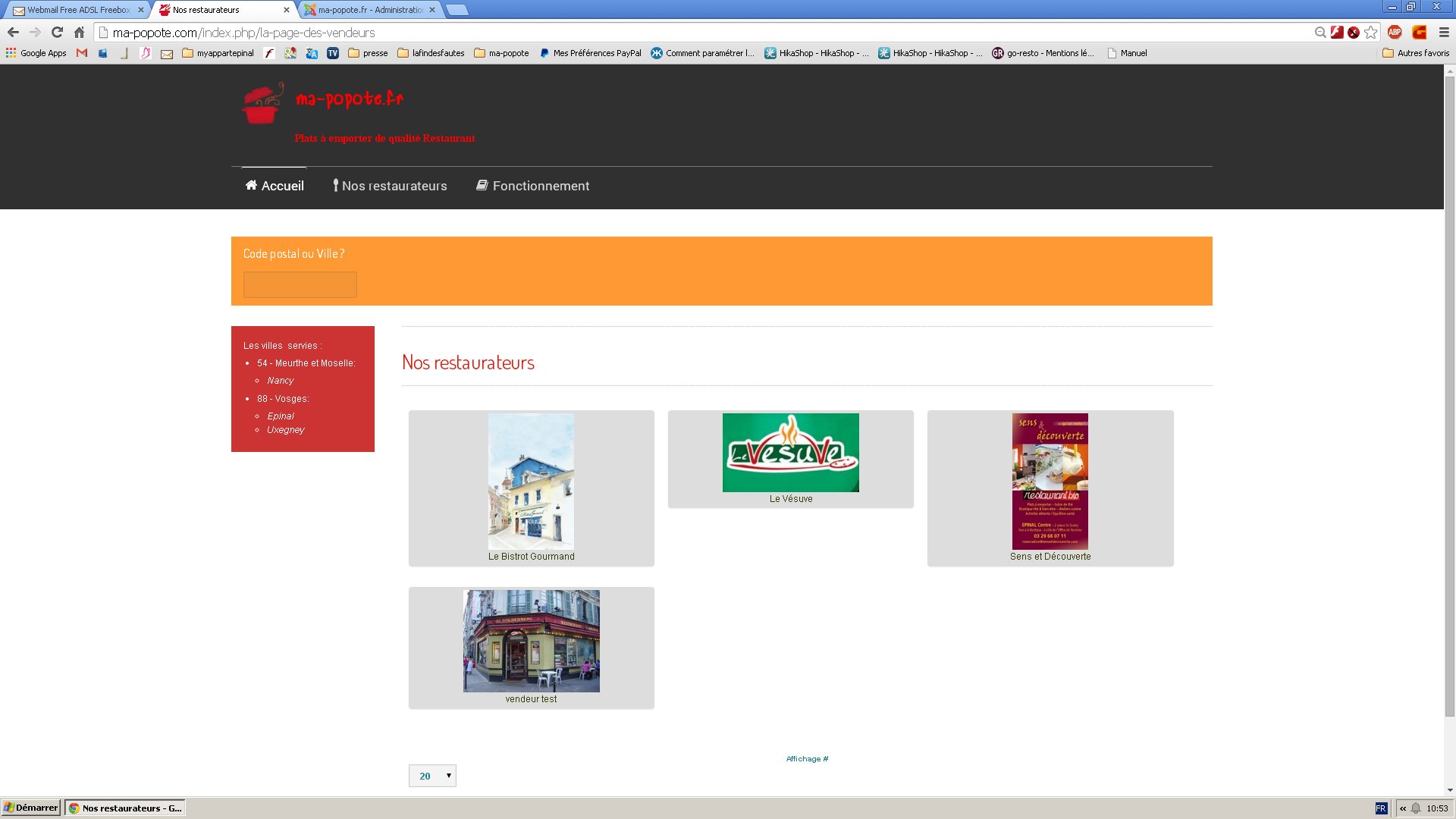

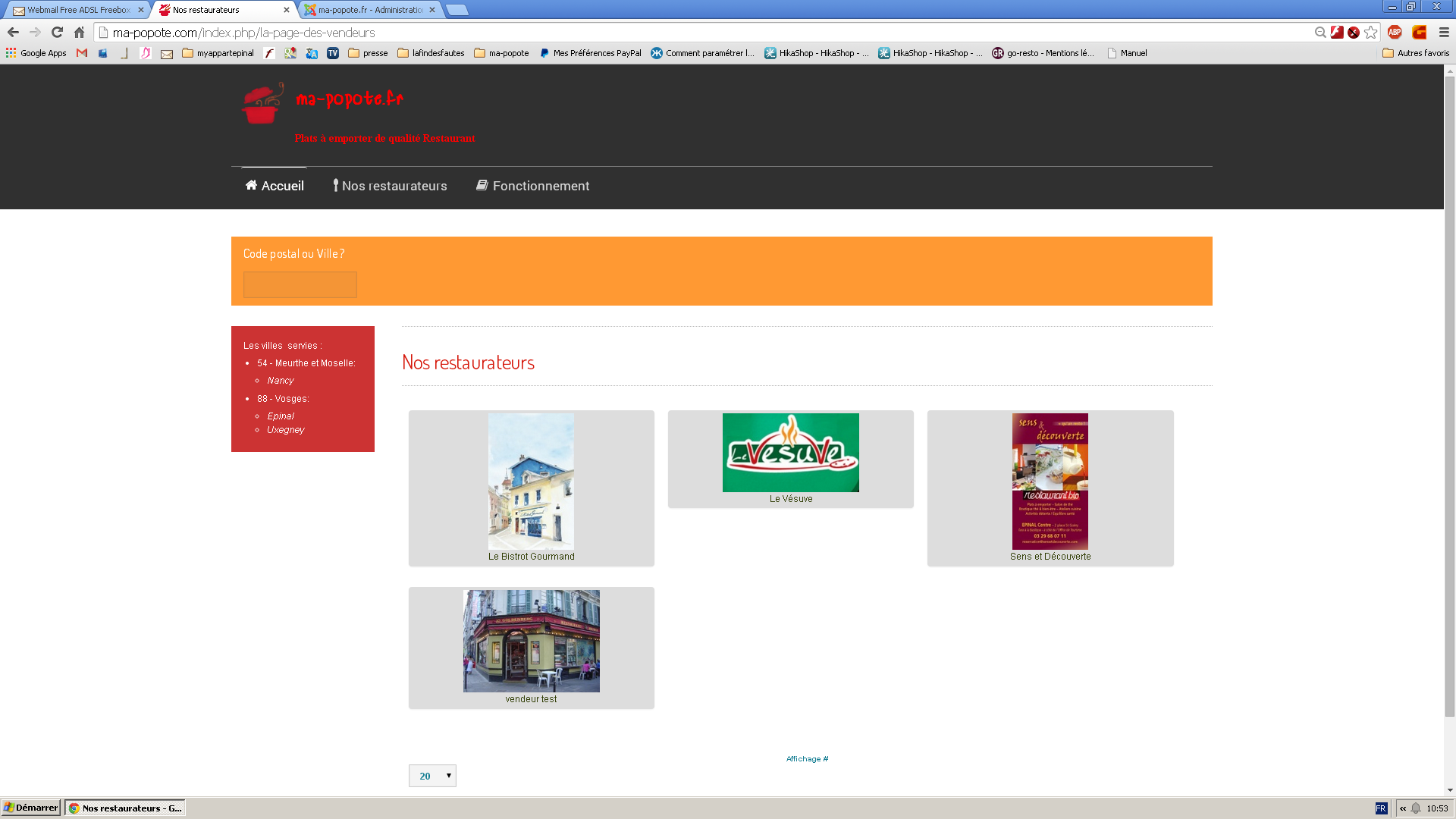

Concernant ma page d'affichage de ma liste de vendeurs:
Je ne sais pas l'organiser : par exemple, elle s'affiche sur 3 colonnes. je n'en voudrai que deux.
A quel endroit faire la modification svp ?
www.ma-popote.fr
  • Posts: 26376
11 years 10 months ago #169584
Dans le backend. HikaMarket > Menus.
Sélectionnez votre menu vendeur "la-page-des-vendeurs" et modifiez ses options comme vous le souhaitez (Comme le nombre de colonnes dans l'affichage).
Cordialement,

  • Posts: 104
11 years 10 months ago #169628
Jérome,
Dans l'affichage des vendeurs, il n'est pas possible d'avoir image+ titre + adresse ?
je n'ai pas compris votre réponse
Cordialement
Thierry
  • Posts: 26376
11 years 10 months ago #169629
1) Je travail plus qu'activement dessus. Je suis en ce moment même en train d'y travailler...
Mais j'avoue que gérer le support et le développement d'une telle fonctionnalité n'est pas forcement simple tous les jours ; car ce développement demande une grande concentration ; surtout que je suis en train de modifier des parties assez importantes d'HikaShop pour la gestion des variantes.
2) Vous devez créer une nouvelle vue de listing pour afficher l'adresse.
Cela fonctionne exactement comme pour les listings de produits ou de catégories ; pour plus de personnalisation, il faut faire une nouvelle vue ou override une vue existante.
Cordialement,

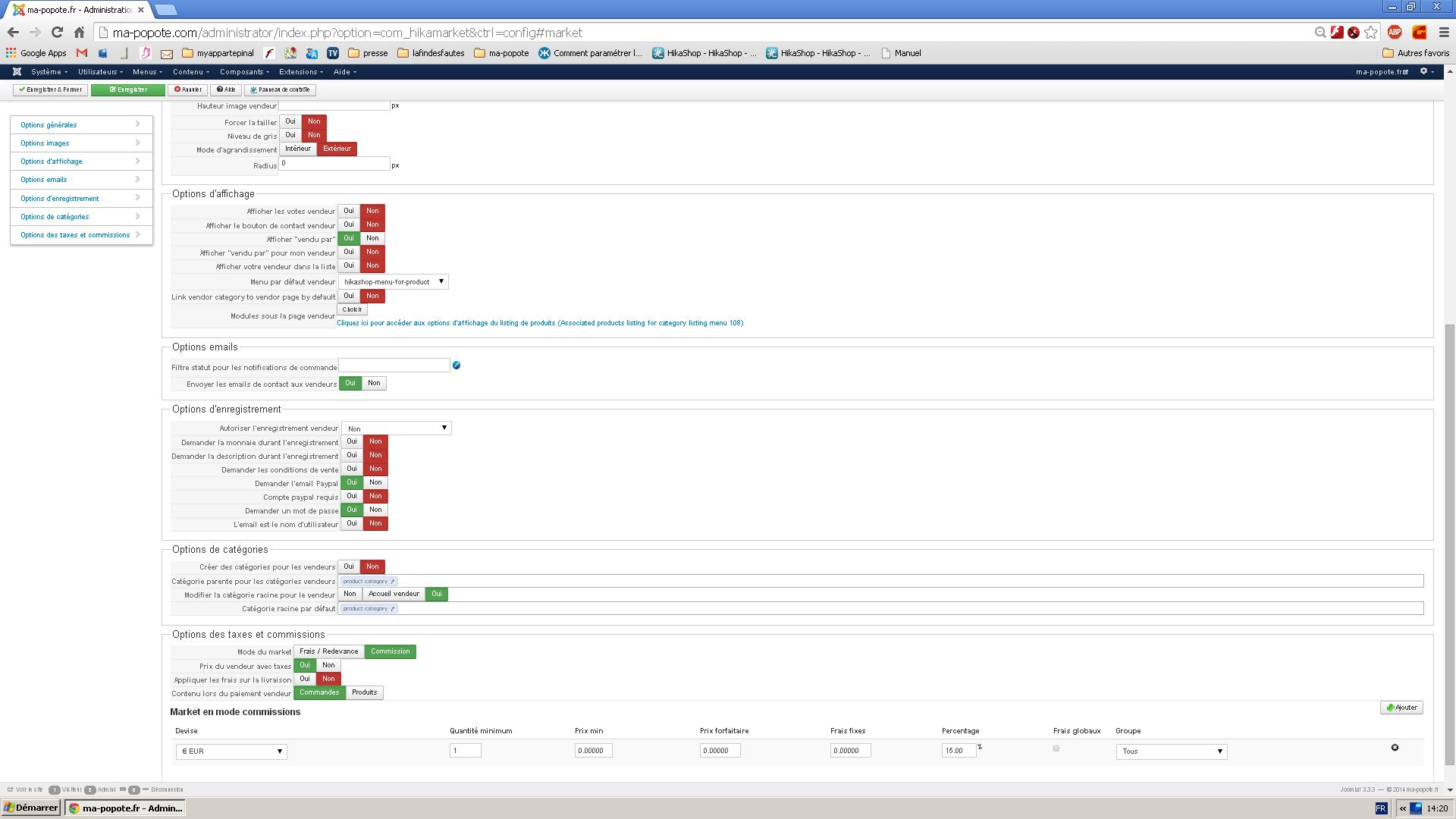

Autre question: je suis en train de tester les commandes .
la commission de 15% (par exemple) que le site va prélever sur chaque vente n’apparaît nul part dans le tableau de bord du vendeur .
est ce normal ? pourtant, ce montant a été indiqué dans la config général d'hikamarket (market en mode commission)
Cordialement
Thierry

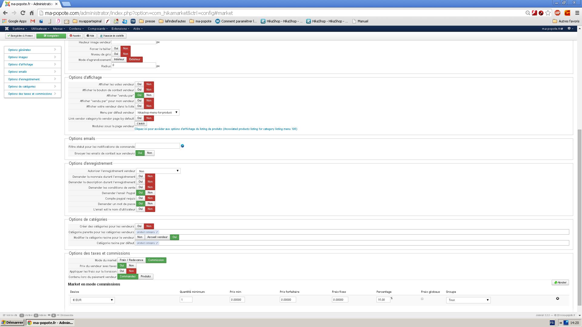

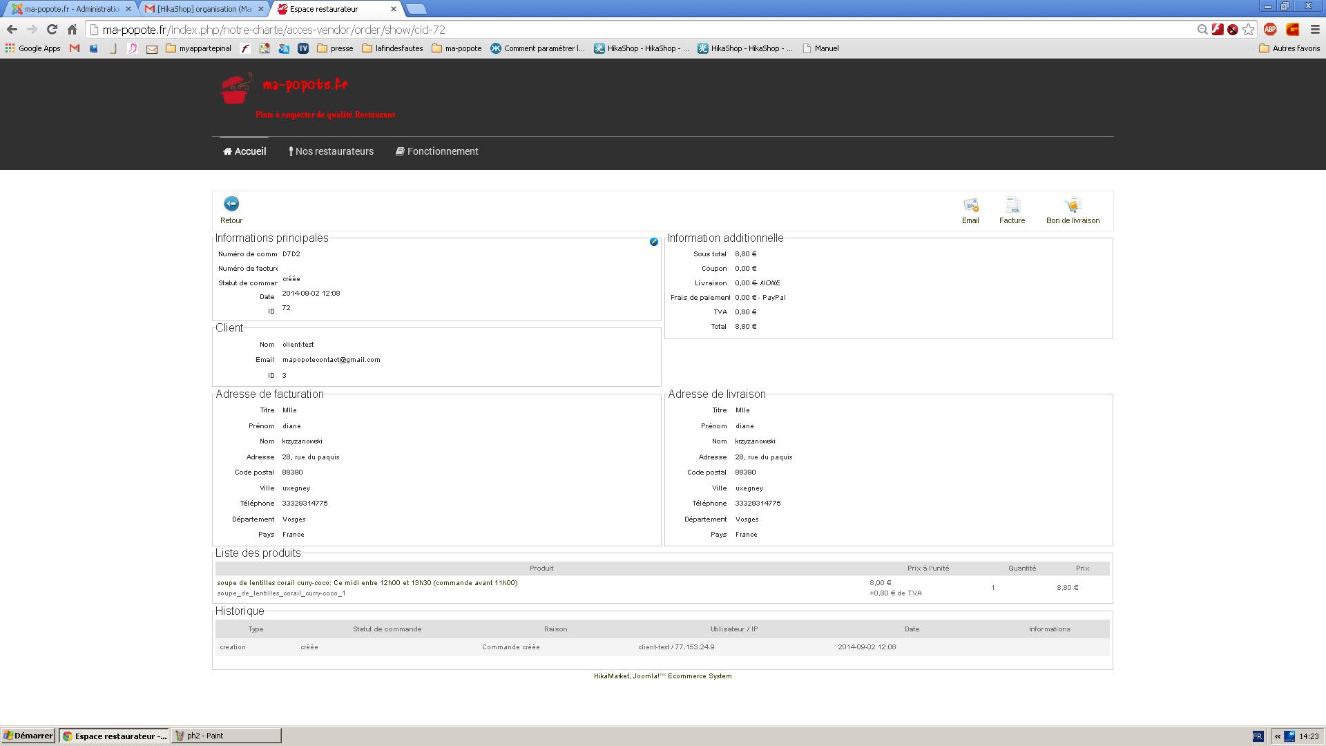

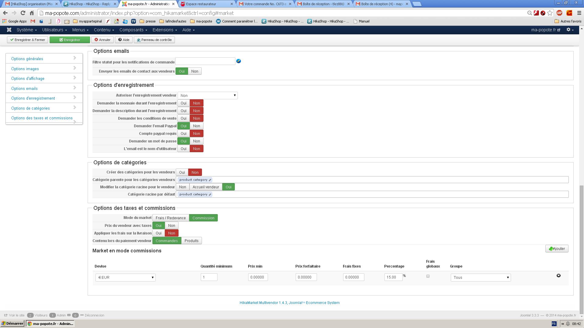

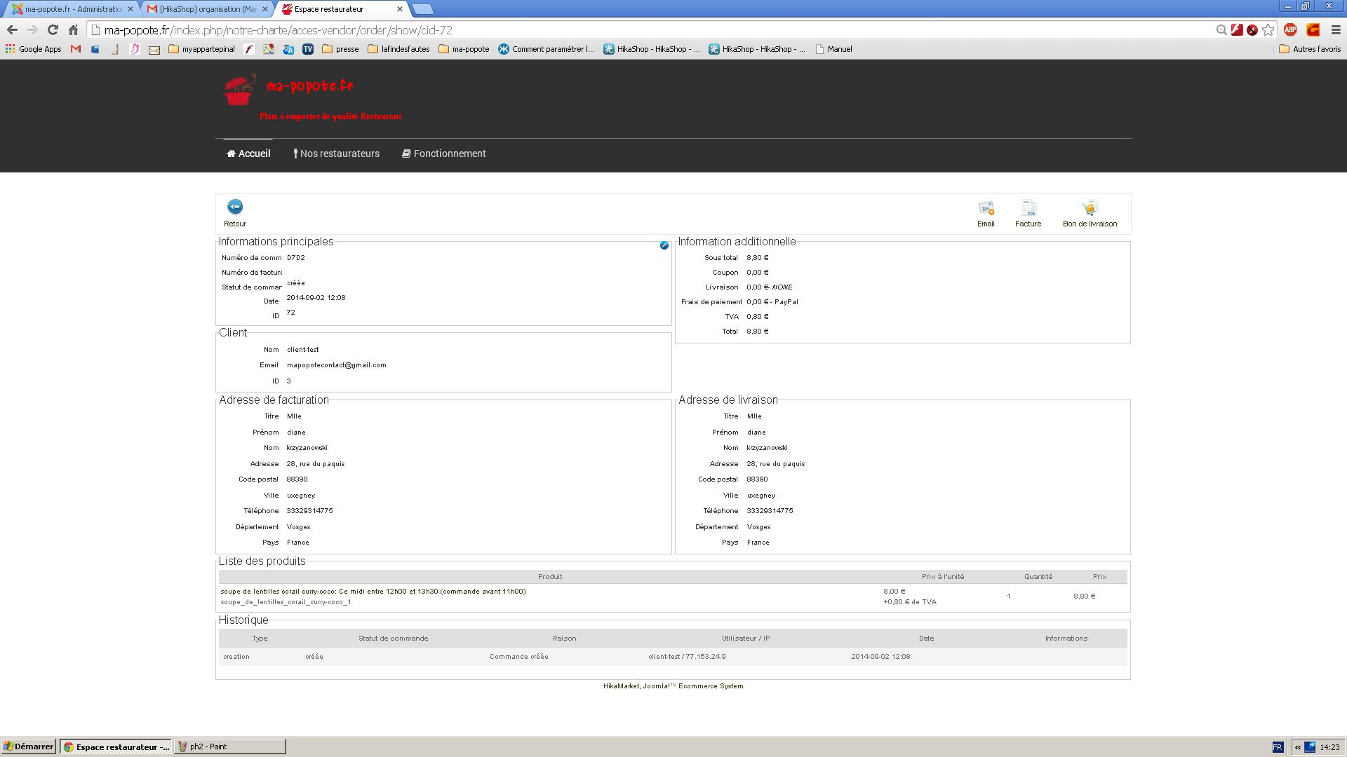

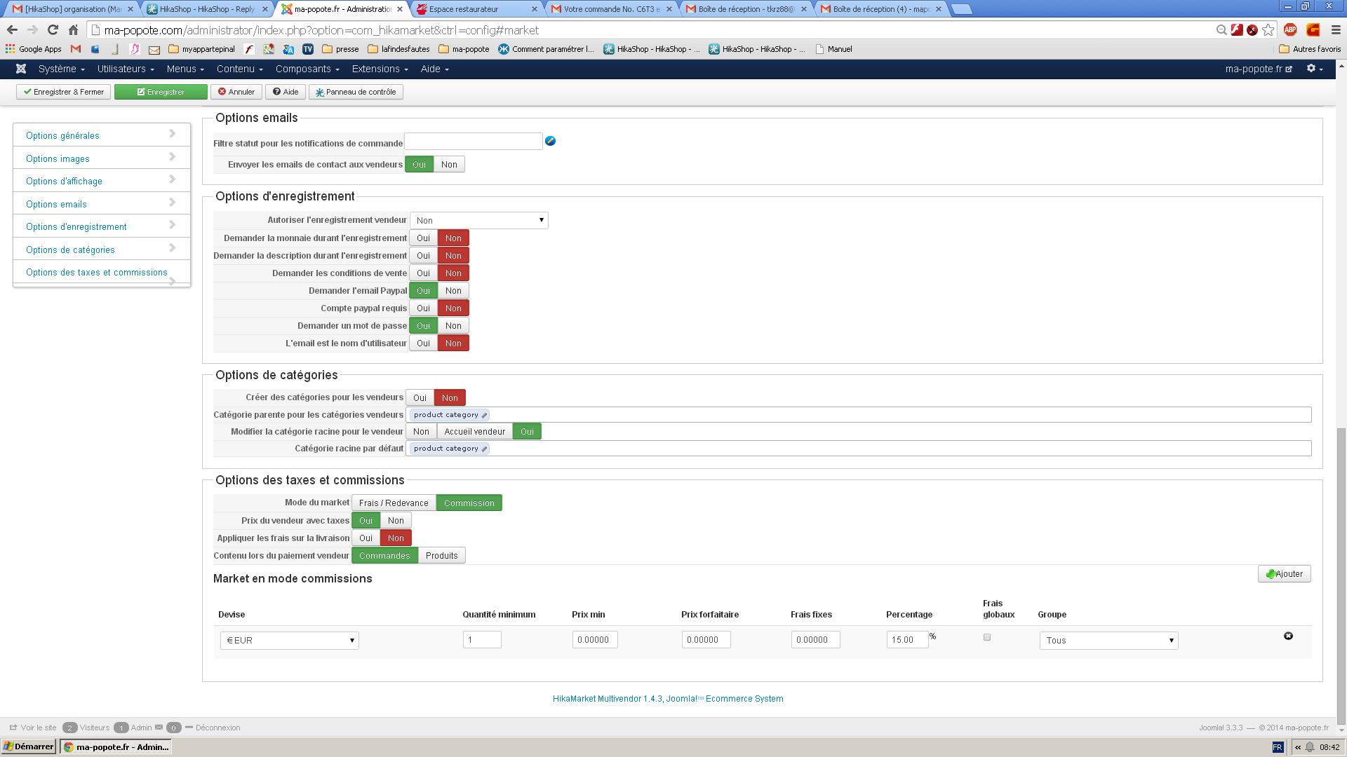

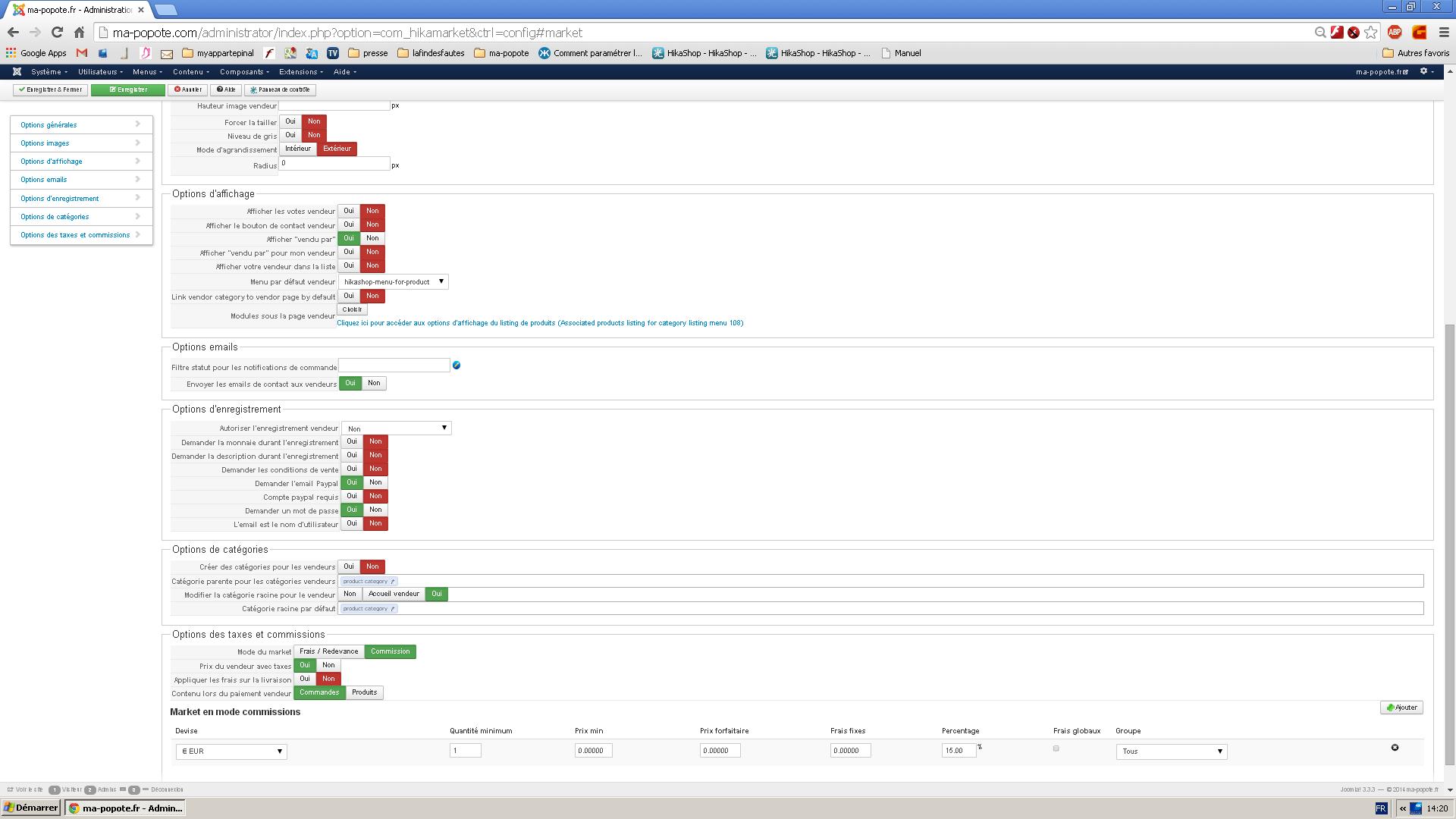

  • Posts: 104
11 years 10 months ago #169729
hikamarket 232
hikashop 143 starter
le vendeur doit se faire payer directement (c'est ce que je souhaite)
ensuite , j'envoie une facture au vendeur mais ma commission de 15% ne figure nul part.
ci joint trois copies écran demandées
copie commande
copie tableau de bord vendeur-test avec la commande
j'utilise paypal adaptative avec paypal classic comme vous me l'aviez déjà indiqué.
ecran de config des fees.

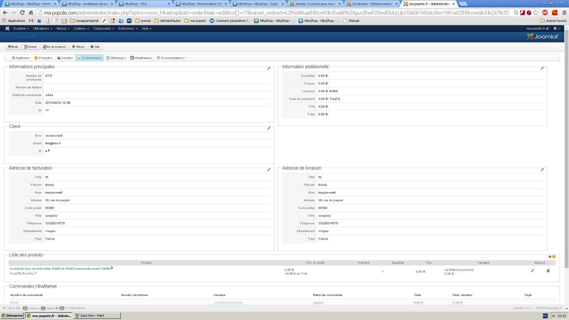

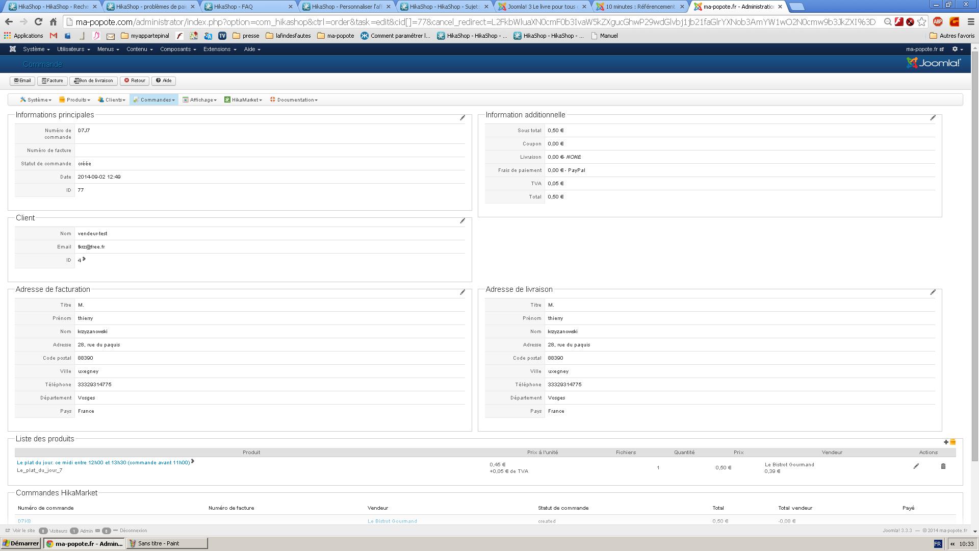

  • Posts: 26376
11 years 10 months ago #169756
Je faisais référence à la commande dans le backend, celle ou vous avez de très nombreux détails sur le prix vendeur, les sous commandes, les frais, etc.
Cordialement,
  • Posts: 104
11 years 10 months ago #169832
salut jérome.
Cela a l'air de fonctionner avec une vraie commande, payée par vraie CB: voir modèle écran. (en bas de pages -commandes hikamarket_-total vendeur (0.08€ soit 15% de 0.5€) est ce bien cela ?
Question: Comment activer l' autorisation des notifications de paiement de paypal et ce pour chaque vendeur qui ont chacun une adresse mail différente .
Je vois cette option dans ma propre page vendeur mais pas dans la pages des vendors !
Ainsi,
sur la commande effectuée. je sais que le bistrot gourmand a reçu de la part d'hikashop la notification de commande mais je voudrais que le bistrot gourmand reçoive également la notification de payement paypal avant qu'il ne prépare la commande .
thierry.
