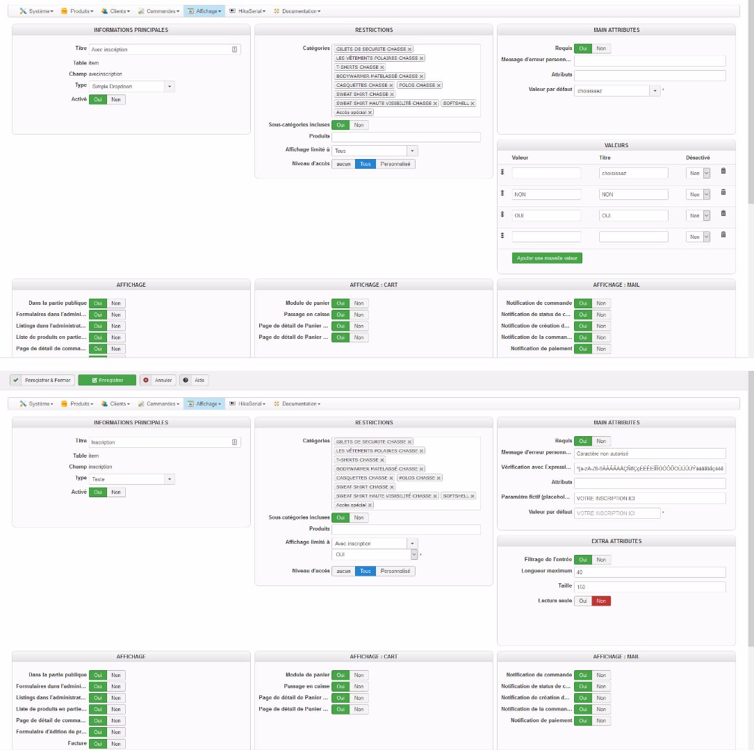

2) A votre question : Serait-il possible d'avoir plus de détails sur la configuration d'un de ces champs ?
voici ma réponse par image:

Je l'ai enlevé fait des essais, sans résultat.... donc je l'ai remis car il n'est pas en cause.
4) A votre question : Des personnalisations d'emails ?
Voici ma réponse :
Non.
5) A votre analyse :
La modification que vous avez fait est peut-être fonctionnelle mais malheureusement incorrecte sur le principe.
A partir du moment ou votre field est bien configuré, vous devriez avoir les bons paramètres.
Changer le sélecteur de "mail_order_creaton" en "field_order_creation_notification" n'est pas logique et donc incorrect.
Je vous répond :
j'ai remis comme avant à l'original vu que c'est incorrect, pas de personnalisation d' emails, donc le code du preload et celui que vous fournissez.
J'attire votre attention sur le fait que dans ce post j'avais le même problème et que vous avez "patché " derrière ...et le problème avez été résolu.
De plus sur les produits en front end, les choix des champs personnalisés apparaissent biens, ainsi que dans le panier , ainsi que le panier du passage en caisse , ainsi que le statut du panier ... ils sont absents dans les mails et dans la partie espace client dans les commandes.
Ma conclusion:
Seuls les produits avec variantes sont affectés, il y a un problème: produits avec variantes+champs personnalisés au moment du preload des mails.
Cordialement.

8 years 11 months ago #275197
Bonjour, j'ai lu attentivement le post de Nicolas , j'ai bien la dernière mise à jour pas d overide sur les mails .... etc.
Mais tout comme celui qui a le même problème que moi cela ne fonctionne pas.
Important : j'ai remarqué en faisant des essais ce matin :
1) Une commande avec un produit sans variante et avec les champs personnalisés
Ok ça fonctrionne, les choix des champs personnalisés sont bien présents dans les mails.
2)Une commande avec un produit avec variantes et avec les champs personnalisés.
Ca fonctrionne pas, les choix des champs personnalisés ne sont pas présents dans les mails.
3)Une commande avec un produit sans variante et avec les champs personnalisés + un produit avec variantes et avec les champs personnalisés.
Ok ça fonctionne, les choix des champs personnalisés sont bien présents dans les mails pour les deux produits :blink:
C'est fort ça ?
Pourquoi le produit avec variantes tout seul dans une commande ne charge pas les champs personnalisés dans les mails ?
Cordialement.

8 years 11 months ago #275219
Merci pour ces précisions.
En regardant votre site et les différentes captures, nous avons finalement réussi à reproduire le problème qui n'apparait que dans un cas bien précis: produits avec variantes + champs personnalisé limité à des catégories ou des produits + passage en caisse obsolète (checkout legacy) activé dans la configuration HikaShop.
C'est à cause de cette dernière option que nous n'arrivions pas à reproduire le problème car nous testions le soucis avec le nouveau passage en caisse.
Nous avons rajouter un patch. Télécharger le paquet d'installation sur notre site et installez-le sur le votre et cela devrait aider.
The following user(s) said Thank You: hikaphil
