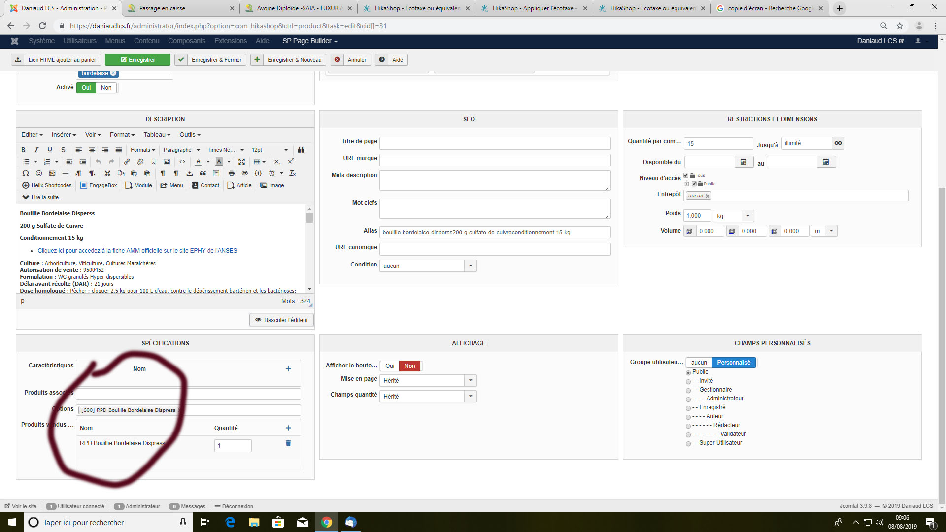

Est ce que plugin custom field pourrait convenir ??? où intervient ce champs rajouté ?
J'ai l'impression en utilisant un biais détourné, donc en créant de nouveaux produits (taxes RPD) et en les proposant en option cela pourrait parfaitement fonctionner, mais il faudrait alors hacker le code de cette partie option pour imposer systématiquement l'option (oui) et ne pas en permettre l'invalidation (non) par l'utilisateur...

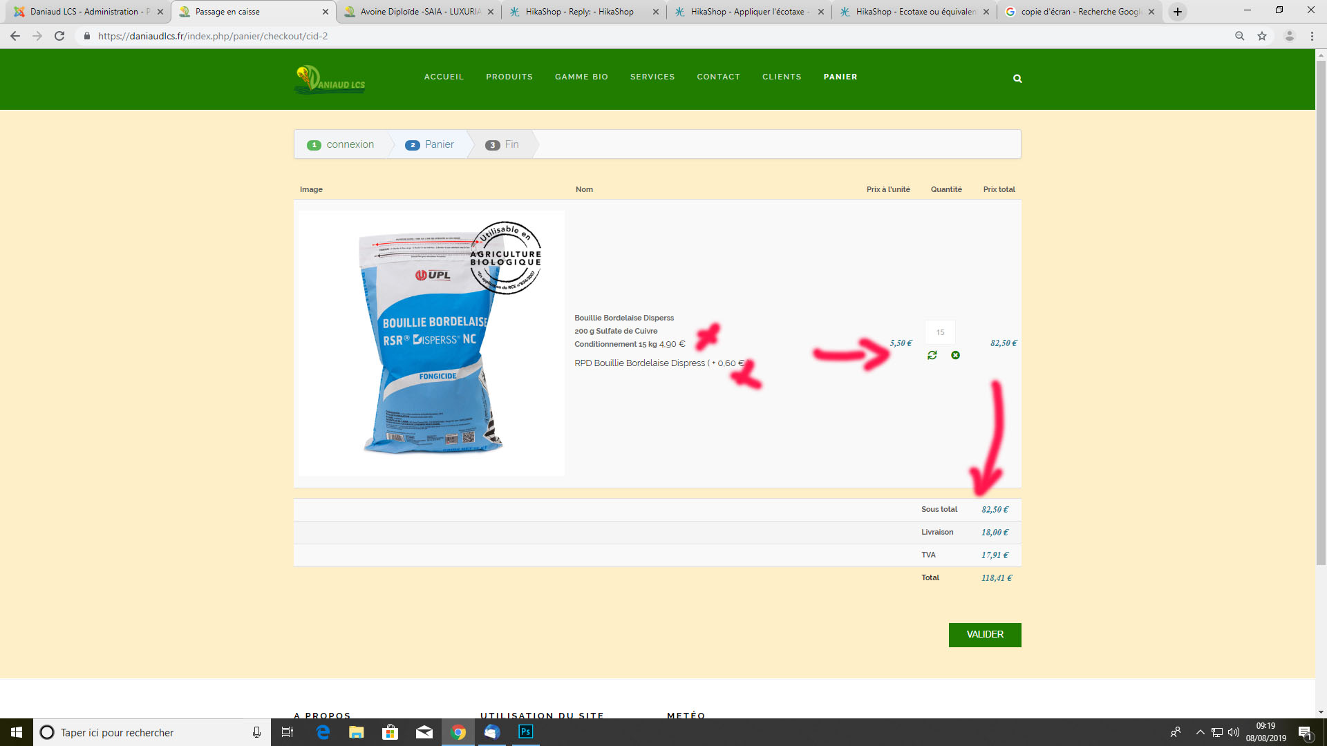

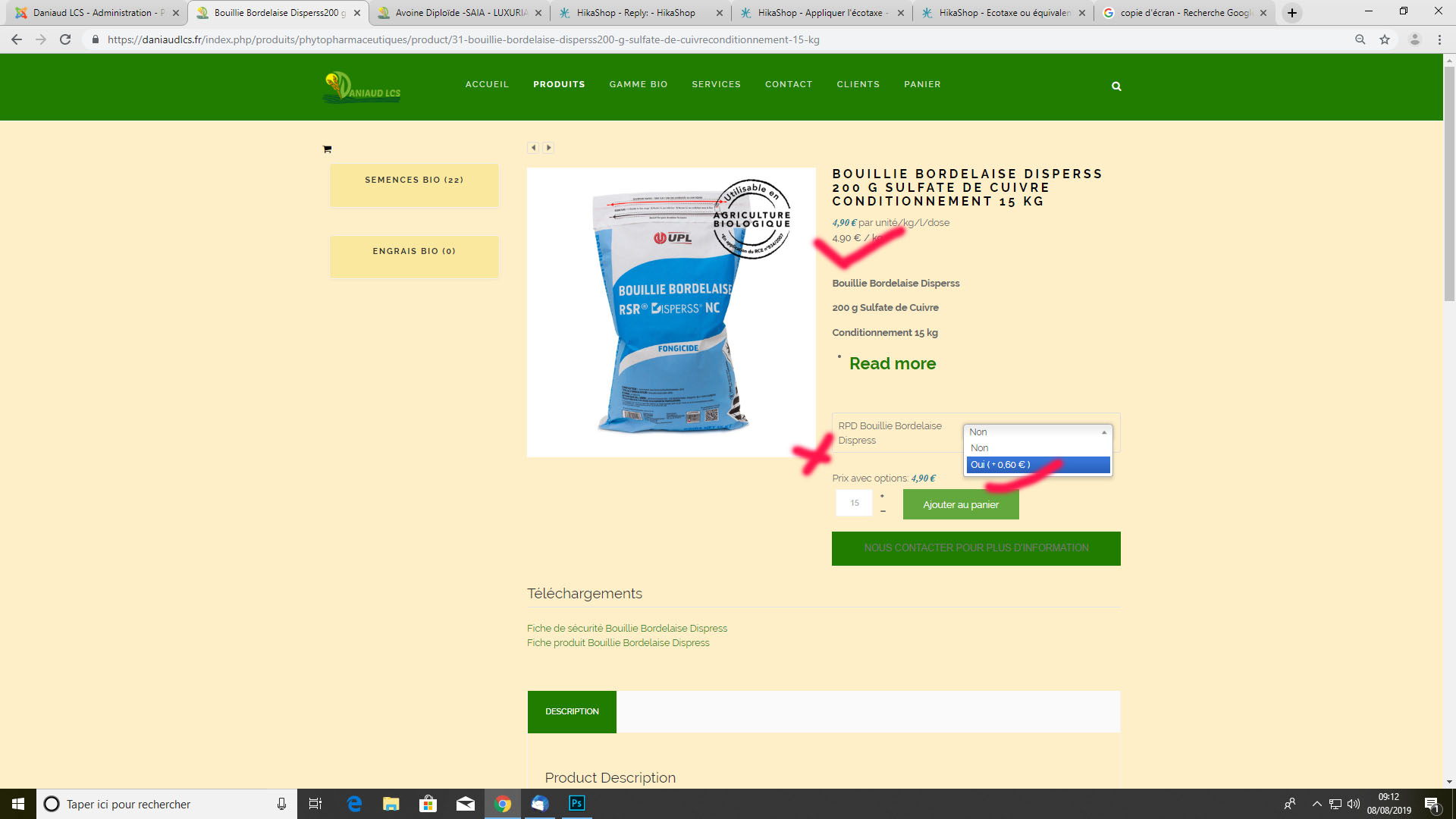

6 years 11 months ago #309628

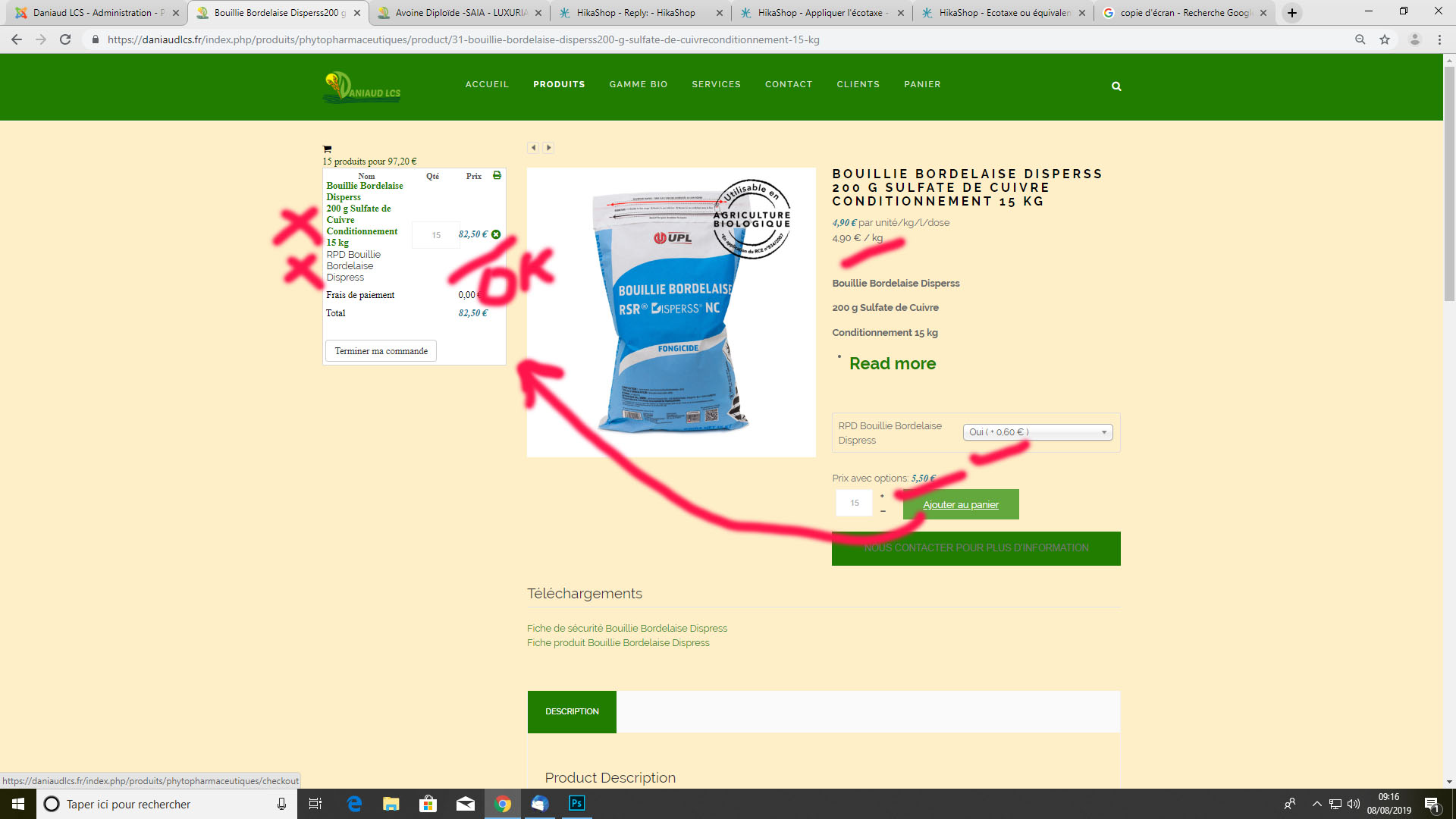

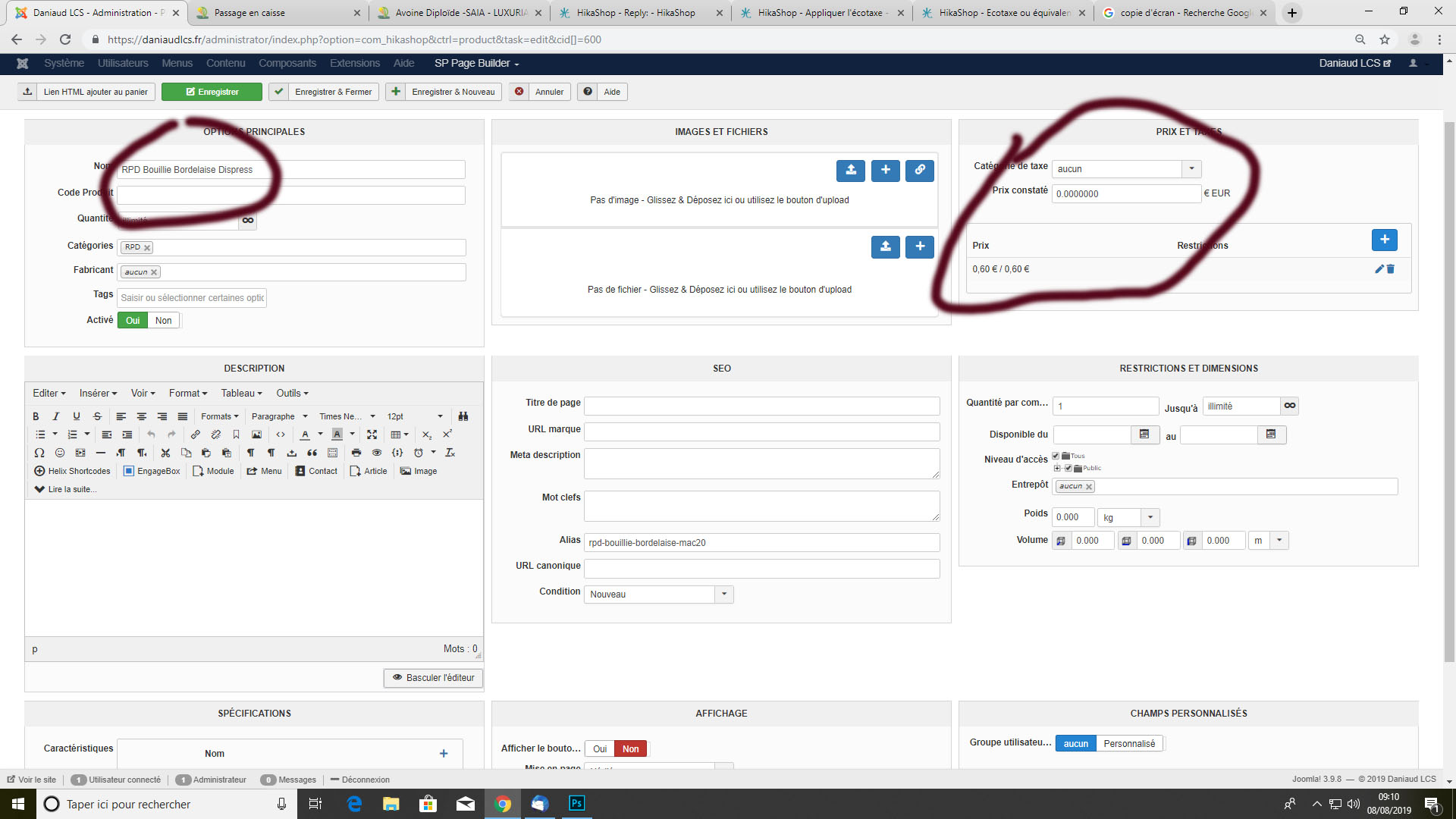

En fait une seule solution possible
Définir un produit caractéristiques + tva
Définir un produit à y associer sans tva

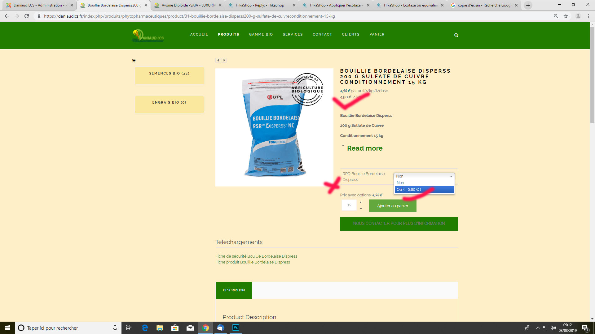

Voila ce que cela donne sur la page produit, c'est une option, or j'aurais voulu que la prise d'option soit automatique et imposée, surement le mode "bundle" le permetterait surement mais il ne semble pas vouloir fonctionner! (en plug'in a paramétrer?)
a défaut de pouvoir utiliser bundle il me faudrait hacker option pour imposer la prise 'oui' et retirer le bouton
les affichages sont nickel, les prix sont clairs et séparés comme ils le doivent
sur le panier et la facturation les calculs sont parfaitement respectés la tva se fait bien sur le produit HT fois la quantité sans la taxe rpd fois la quantité, les autres paramètre n'interfèrent pas ...!
La solution pourrait donc pour moi être parfaite si un hack me rend possible d'imposer l'option 'oui' et de retirer le sélecteur, ou de pouvoir peut être utiliser le mode bundle non fonctionel pour moi (pas trouvé de doc),
Cordialement
Michel

Vous pouvez le faire comme cela si vous le souhaitez. Enlever le "non" est facile. Il suffit d'éditer le fichier "option" de la vue "product" via le menu Affichage>Vues et de remplacer le code:
		if($selectionMethod != 'check')
			$option_values[] = JHTML::_('select.option', 0, JText::_('HIKASHOP_NO'));
par:
$value = $optionElement->product_id;
  • Posts: 14
6 years 11 months ago #309650

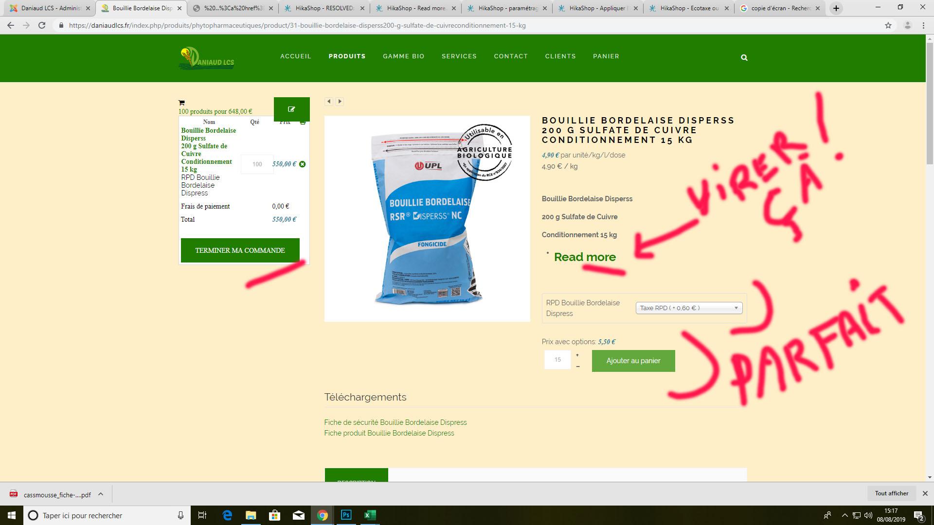

Voilà ! merci ! presque ça ...
il me faut virer la fonction "read more" dans la mesure ou ensuite sur la fiche il y a description produit...

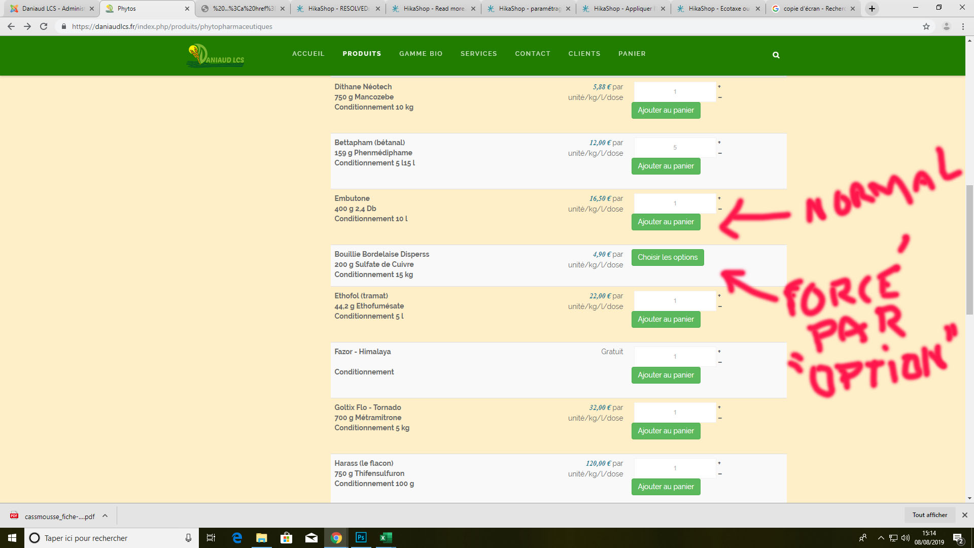

reste plus qu'a fignoler selon mes besoins, par contre sur le listing produits que j'avais construit pour opérer les achats directs avec choix quantité (pour aller plus vite pour les habitués au lieu d’aller sur chaque fiche on m'impose désormais pour les produits avec RPD (gérés par option détournée) un bouton option et l'accès donc forcé à la fiche... peut t'on provoquer l'achat direct et le choix quantité sur ce mode listing comme pour les autres produits sans "option" , dans la mesure je ne gérerais d'autre mode d'options pour les produits il ne risque pas d'y avoir dysfonctions...

1. Vous pouvez enlever ce code:
if (!empty($this->element->product_description) && strlen($this->element->product_description)>300)
				$resume .= " ...<a href='#hikashop_show_tabular_description'>".JText::_('READ_MORE')."</a>";
dans le fichier de vue show_tabular.php pour cela.
2. C'est possible, mais dans ce cas, l'option ne sera pas ajoutée au panier avec le produit, ce que vous ne voulez pas. Donc je pense qu'il est préférable de laisser ainsi, au moins que vous vouliez un développement spécifique pour rajouter cette possibilité.

vous avez raison sur l'utilisation du module "option", j'ai remplacé à l'occasion "choisir les options" par "Achat réglementé" pour ces produits à taxe spéciale et en plus ce n'est en fait pas dérangeant d’imposer pour ces produits spécifiques le passage à une fiche complète pour acheter dans la mesure où cela nous assure que l'acheteur à pris connaissance des conditions d'utilisations particulières à ce type de produit (obligation contractuelle)...
dont tout est ok sauf que le code enlevé ne permet étonnamment pas le retrait du 'read more' qui d’ailleurs aurai du être normalement traduit en fr, l'affichage doit passer par un mode dégrader, c'est d’ailleurs aussi le cas sur une autre partie de la page non traduite fr avec un surprenant "Product Description" en intitulé sous l'onglet "Description"... à propos comment gérer les onglets ???
Cordialement
Michel
  • Posts: 85883
  • Thank you received: 14120
6 years 11 months ago #309698
C'est soit que vous n'utilisez pas show_tabular ou que vous éditez le mauvais show_tabular.php (autre template, ou alors vous éditez le fichier d'HikaShop alors que votre template a un override de la vue).
Le code JText::_('READ_MORE') fait la traduction, donc si vous l'avez en anglais alors que vous êtes en français, c'est surement que le texte vient d'un override de votre template qui ne gère pas l'affichage de ce texte avec un JText mais directement en Anglais.
