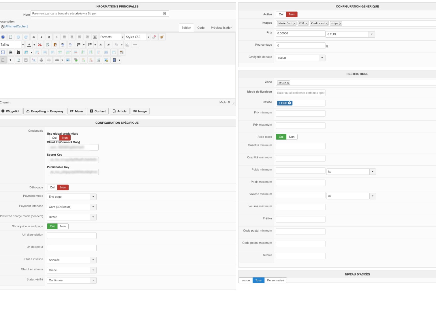

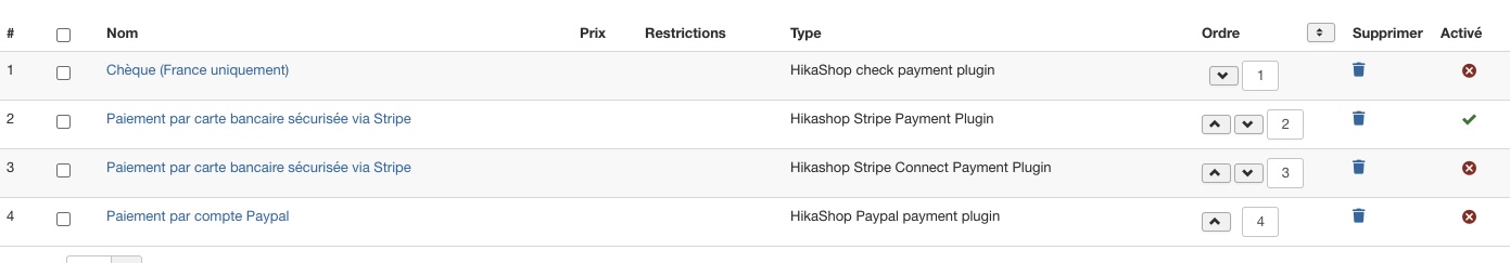

  • Posts: 96
5 years 3 months ago #332537
J'ai 2 plugins et je crois que j'ai dû activer le mauvais, non ?
Dans celui désactiver se trouve le 3D Secure, je vous joins aussi la copie écran
  • Posts: 26381
5 years 3 months ago #332550
En effet, vous devez utiliser le plugin "Stripe Connect".
Votre première capture est bien le plugin Stripe Connect avec la gestion du 3DSecure qui doit être publié.
