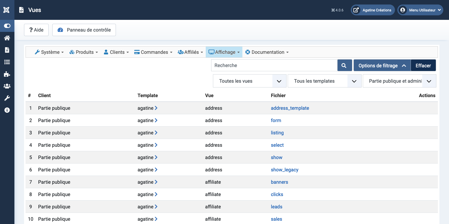

Ce système de drag & drop est affiché automatiquement lorsque vous éditez une vue dans le menu Affichage>Vues.
Cela a été ajouté dans HikaShop 4.4.3:
www.hikashop.com/home/blog/471-hikashop-4-4-3.html#drag
Si vous avez une version plus ancienne d'HikaShop, alors vous n'aurez pas le système de drag & drop et il faudra modifier manuellement le code de la vue.

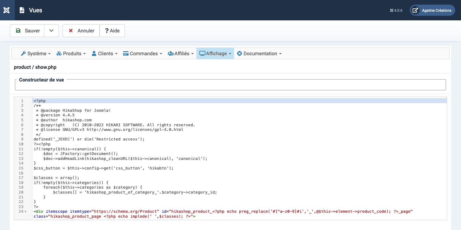

J'ai la version 4.4.5 et je ne vois nulle part comment faire apparaitre cette fenêtre de drag & drop...
Voir en pièce jointe ce qui s'affiche quand je suis sur la page -> Affichage -> Vues ou sur la page vue/product/show.php.
  • Posts: 86096
  • Thank you received: 14200
4 years 7 months ago #339220
C'est la zone "constructeur de vue" qui permet de faire cela.
Notez que product / show n'a pas de constructeur de vue car la vue n'affiche pas d'élément visible sur la page. La vue ajoute des éléments HTML non visible et inclut d'autres vues qui font l'affichage.
Comme je vous disais dans mon message, c'est product / show_default où vous pourrez utiliser le drag & drop pour faire la modification que vous souhaitez.
