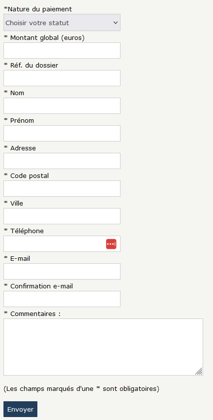

je viens d'installer Hikashop pour la première fois et je ne sais pas comment m'y prendre pour créer ce que je veux :
J'ai besoin d'un simple formulaire avec une liste déroulante, quelques champs libres, et un champ "montant" libre pour payer.
Je n'ai pas d'article, juste un champ libre où le client met son montant.
J'ai cherché dans l'aide, et la fonctionnalité "donate" pourrait s'adapter, mais je n'ai pas le même affichage sur mon espace que dans l'aide, je suis tout de suite bloquée.
Je vous met en pj ce que je souhaiterais.
Merci de votre aide !!!

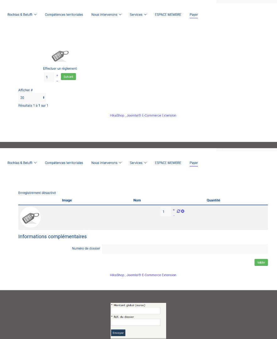

J'obtiens mon objet "effectuer un paiement" : (voir l'écran 1 de mon image jointe)
- comment arriver directement sur la page 2 ? ( toute la partie "Afficher # 20 résultat 1 à 1 sur 1" ne sert à rien)
- comment remplacer mon objet par mon champ de montant libre, sans quantité ...?
Et surtout... Est-ce possible d'obtenir un formulaire aussi simple que celui de l'écran 3 de mon image jointe ?
Merci...

3 years 5 months ago #350586
J'ai configuré le plugin "donation" mais je ne sais pas quoi mettre dans "nom de la colonne de champ"
Il faut mettre le nom de colonne du champ personnalisé où vous voulez que l'utilisateur entre le montant à payer.
Et pour terminer j'ai créé un élément de menu.
Vous avez apparemment créer un élément de menu de type "listing de produits". Veuillez changer le type pour "page produit". Vous pourrez alors sélectionner le produit dans l'option correspondante de l'élément de menu.
Ainsi, lorsque vous utiliserez l'élément de menu, vous arriverez directement sur la page du produit, et non sur le listing.
Pour cacher le champ quantité, il y a une option "quantity input" dans les options de votre produit. Mettez l'option à "none" et le champ disparaitra.
Il n'y a pas d'image 3 dans votre message. Mais en tout cas, il n'y a pas de souci pour avoir un résultat similaire à l'image dans votre premier message. C'est juste une question de configuration. Je pense que vous y êtes presque.

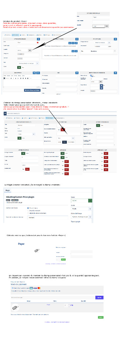

3 years 5 months ago #350618
Merci Nicolas de votre aide.
Je suis malheureusement toujours bloquée. Je vous ai fait des copies d'écran pas à pas de ce que j'ai fait, en signalant mes difficultés et questions.
Il ne manque pas grand chose je pense, mais je ne sais pas où j'ai mal fait.

  • Posts: 86101
  • Thank you received: 14202
3 years 5 months ago #350636
Merci
1. Pour le champ quantité dans le backend, notez que je parlais du champs "champ quantité" en bas de la page d'édition du produit, et pas du champ "quantité" où vous pouvez fournir le stock du produit.
L'option "champ quantité" est un dropdown avec des choix dont l'un est "none".
2. La configuration du champ montant est bien comme cela.
3. La configuration du plugin à l'air bien, donc cela devrait utiliser le montant renseigné dans le champ.
Si ce n'est pas le cas, vérifiez que vous n'avez pas d'espace avant ou après le nom du champs dans l'option "nom de la colonne champs" du plugin.
4. Pour le coupon, c'est désactivable en supprimant le bloc "coupon" dans l'onglet "Passage en caisse" de la configuration HikaShop.
The following user(s) said Thank You: Elizabeth
