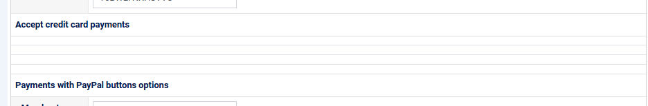

I seem to have a problem with 3d secure in the app? customers telling me that.
when set up that option is there, when saving it vanishes and just leaves line as per the attached
Rgds
  • Posts: 86183
6 months 3 weeks ago #370574
@mohairbears
Thank you for your feedback on this. It's a display bug.
I've made a patch on our end for this. If you download the install package of HikaShop on our website and install it on yours, you'll get the patch for it.
  • Posts: 606
  • Thank you received: 13
6 months 3 weeks ago #370575
Hi, Downloaded it and its still the same?
  • Posts: 86183
6 months 3 weeks ago #370576
Create a new payment method and configure it the same and it should not have the issue. You can then delete the old one.

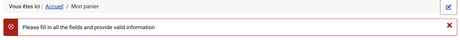

  • Posts: 78
  • Thank you received: 6
5 months 3 weeks ago #370991
Nouvel esssai.
Après avoir trouvé l'ID marchand, j'ai essayé d'acheter un produit et de payer via Paypal avec ma carte bancaire.
Nouvel échec avec ce message alors que je crois avoir correctement rempli le formulaire.

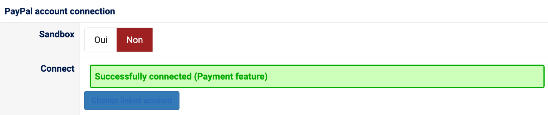

  • Posts: 78
5 months 3 weeks ago #370999

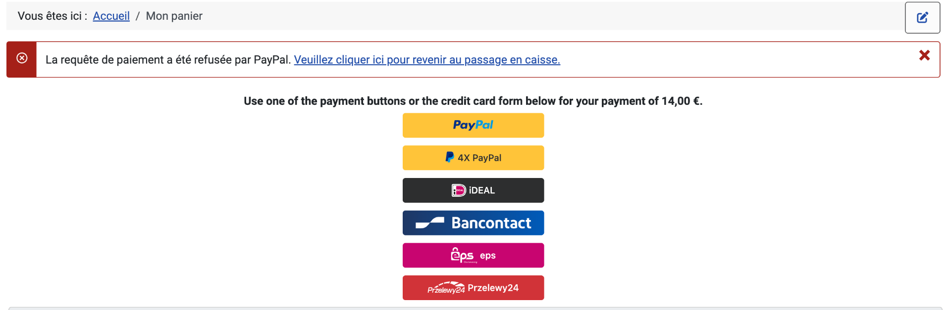

Pour apporter quelques précisions :
1_ J'ai trouvé et renseigné l'ID marchand ; la configuration semble bonne (voir image 01)
2- Au moment de payer, j'ai cet écran (voir image_02)
Si je clique sur le bouton PAYPAL j'ai une fenêtre popup vide qui s'ouvre avec ce message : "La requête de paiement a été refusée par PayPal. Veuillez cliquer ici pour revenir au passage en caisse."
Si je remplis les champs du formulaire de carte bancaire (et je suis certain d'avoir bien rempli correctement tous les champs) j'ai ce message d'erreur : "Please fill in all the fields and provide valid information"
En activant le mode debug, j'ai ceci dans le journal :

  • Posts: 86183
5 months 3 weeks ago #371001
Bonsoir,
Pour la popup vide, c'est un problème courant. Nous avons un point dans la documentation à ce sujet:
Supposing that the buttons are displayed, if you click on the "PayPal" button and you don't get the PayPal payment popup, or you get a blank popup on top of the normal popup, it's likely you have a problem with the Cross Origin Opener Policy of your website. You need to configure your System - HTTP Headers plugin, via the Joomla plugins manager. In its Plugin tab, change its "Cross-Origin-Opener-Policy" setting to "same-origin-allow-popups"
www.hikashop.com/support/documentation/4...out-form.html#issues
Suivez les instructions pour résoudre le problème.
Concernant le journal, ce que vous fournissez ne ressemble pas au payment log file d'HikaShop. On dirait un log Joomla pour l'envoi d'emails.
Comme j'expliquais dans mon précédent message, le payment log file se trouve sur la page de configuration d'HikaShop:
www.hikashop.com/support/documentation/5...nfig.html#main_files
Enfin, dans votre capture, je vois un élément qui pourrait être problématique: En effet, dans le champ Pays, vous avez sélectionné "France, Metropolitan". Par défaut, cette zone est désactivée, et elle a le code "FX". Contrairement à la zone "France" avec le code "FR". Or PayPal ne reconnait pas le code FX pour la France. Donc cela pourrait engendrer un refus du paiement par PayPal si ma théorie est la bonne.

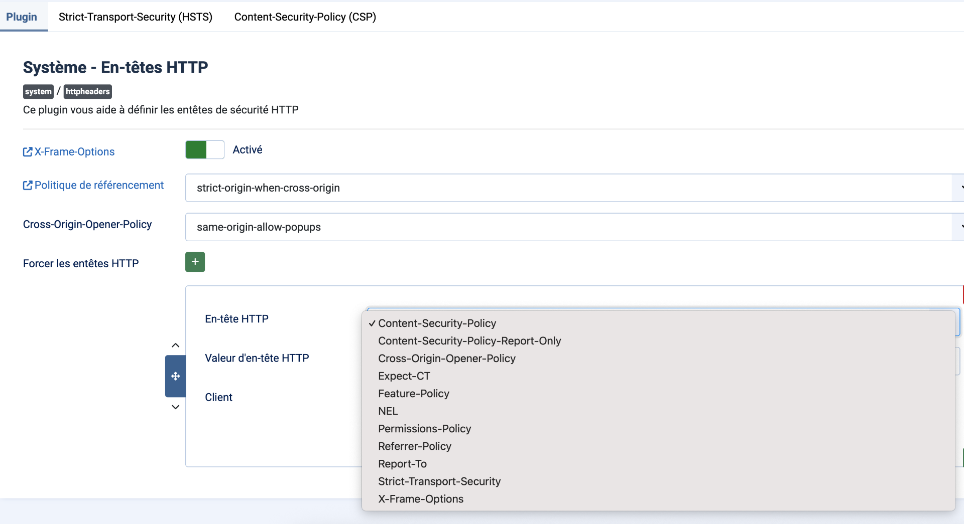

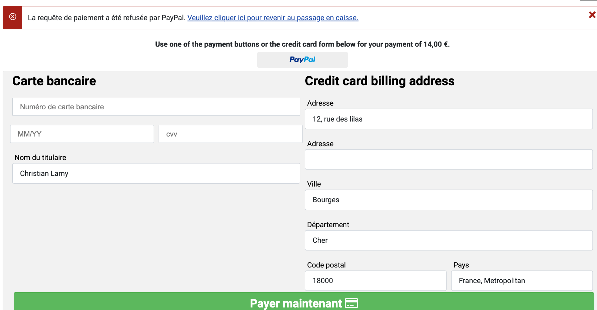

  • Posts: 78

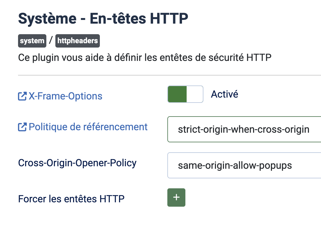

5 months 3 weeks ago #371006
Merci pour ces réponses
Pour le premier paragraphe, j'ai bien modifié l'extension (en fait le plugin) comme indiqué (voir image_01)
Concernant le journal, j'ai effectivement trouvé le bon, qui dit ceci qui semblerait indiquer un défaut d'authentification alors que je me connecte avec mes propres identifiants

Quant au dernier paragraphe, j'ai modifié France métropolitaine en France... et ça ne change rien (voir image_02)
  • Posts: 86183
5 months 3 weeks ago #371008
Si vous avez l'erreur "invalid_client" dans le log, c'est qu'il y a un problème avec le client ID ou le client secret. Pouvez-vous vérifier que vous n'avez pas d'espace avant ou après dans les champs ?
Concernant le champs pays, c'est bien un dropdown que vous avez ? On dirait un champ texte dans votre capture.

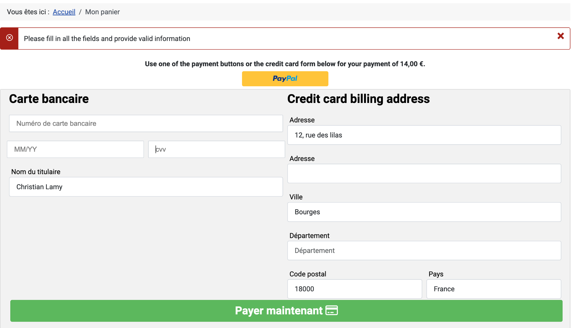

  • Posts: 78
5 months 3 weeks ago #371015
Après vérifications, je ne trouve aucune solution.
Malgré mes modifications, les 2 problèmes restent entiers.
1_ Si je clique sur le bouton Paypal, une fenêtre s'ouvre et se referme aussitôt
2_ En ce qui concerne le paiement par carte bancaire, après vérification de l'ID client et du mot de passe, je ne vois aucune anomalie.
Quant au champ pays, il se remplit automatiquement puisque les livraisons se limitent à la France (option définie dans la partie "zones").

  • Posts: 86183
5 months 3 weeks ago #371016
Bonsoir,
Peut être que la console du navigateur sur la page de paiement aurait plus d'information sur le problème.
Nous pouvons étudier le problème si vous le souhaitez. Pour cela, veuillez nous fournir un accès super admin via notre formulaire de contact:
