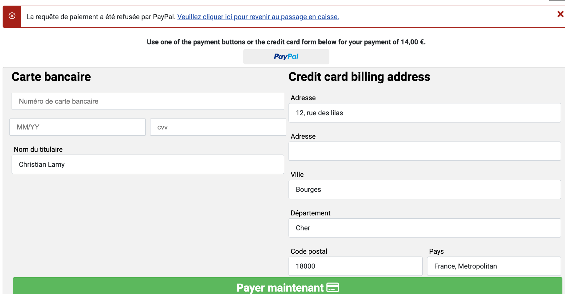

Après avoir trouvé l'ID marchand, j'ai essayé d'acheter un produit et de payer via Paypal avec ma carte bancaire.
Nouvel échec avec ce message alors que je crois avoir correctement rempli le formulaire.

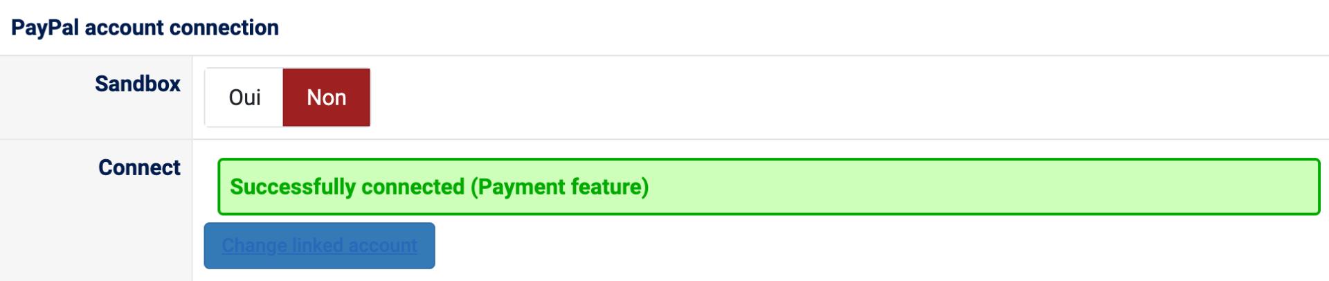

Si vous ne remplissez pas le merchant ID, ou si vous avez fait une erreur en renseignant le client ID ou le client secret ou l'option "environnement", les paiements ne fonctionneront pas.
Normalement, si tout est ok, vous aurez un message vert à la place du bouton de connection qui vous dira que la connection avec PayPal est bonne.

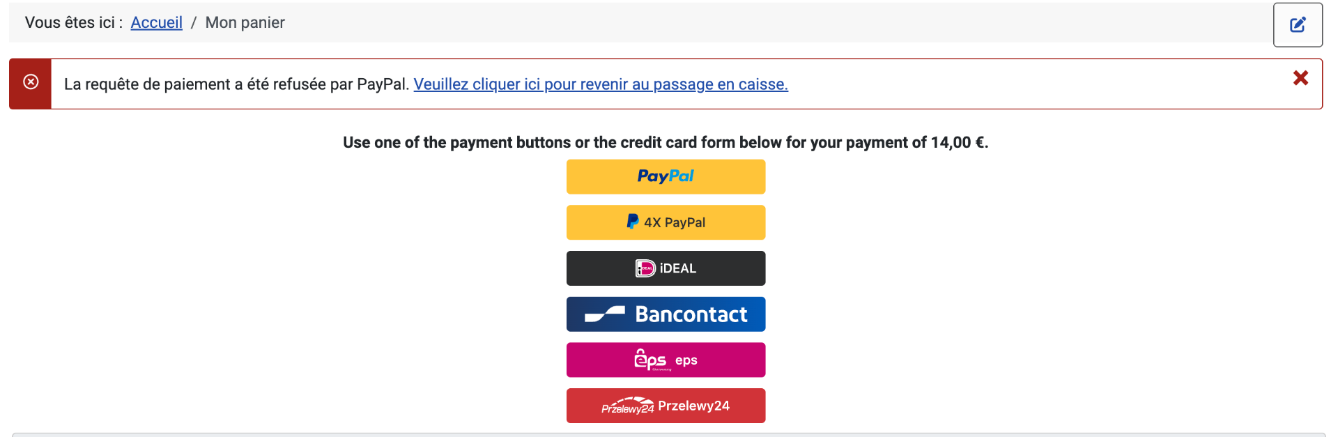

Pour apporter quelques précisions :
1_ J'ai trouvé et renseigné l'ID marchand ; la configuration semble bonne (voir image 01)
2- Au moment de payer, j'ai cet écran (voir image_02)

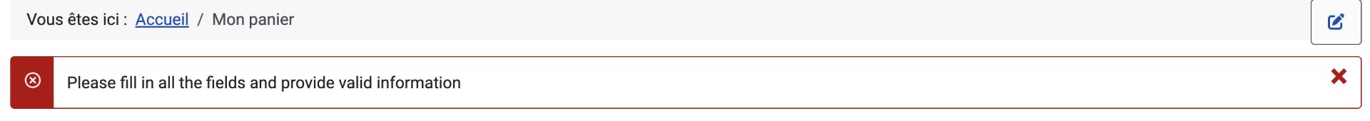

Si je clique sur le bouton PAYPAL j'ai une fenêtre popup vide qui s'ouvre avec ce message : "La requête de paiement a été refusée par PayPal. Veuillez cliquer ici pour revenir au passage en caisse."
Si je remplis les champs du formulaire de carte bancaire (et je suis certain d'avoir bien rempli correctement tous les champs) j'ai ce message d'erreur : "Please fill in all the fields and provide valid information"
En activant le mode debug, j'ai ceci dans le journal :

Enfin, dans votre capture, je vois un élément qui pourrait être problématique: En effet, dans le champ Pays, vous avez sélectionné "France, Metropolitan". Par défaut, cette zone est désactivée, et elle a le code "FX". Contrairement à la zone "France" avec le code "FR". Or PayPal ne reconnait pas le code FX pour la France. Donc cela pourrait engendrer un refus du paiement par PayPal si ma théorie est la bonne.

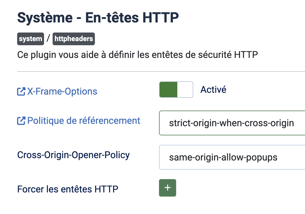

5 months 3 days ago #371006
Merci pour ces réponses
Pour le premier paragraphe, j'ai bien modifié l'extension (en fait le plugin) comme indiqué (voir image_01)

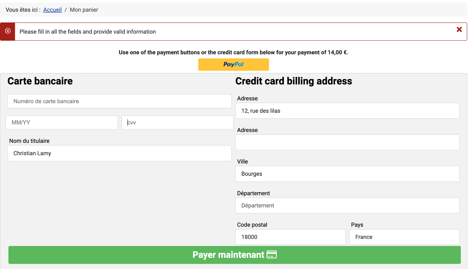

Quant au dernier paragraphe, j'ai modifié France métropolitaine en France... et ça ne change rien (voir image_02)

Concernant le champs pays, c'est bien un dropdown que vous avez ? On dirait un champ texte dans votre capture.

1_ Si je clique sur le bouton Paypal, une fenêtre s'ouvre et se referme aussitôt
2_ En ce qui concerne le paiement par carte bancaire, après vérification de l'ID client et du mot de passe, je ne vois aucune anomalie.
Quant au champ pays, il se remplit automatiquement puisque les livraisons se limitent à la France (option définie dans la partie "zones").
