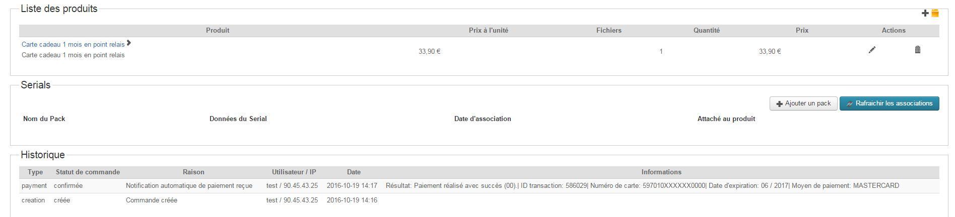

merci pour votre réponse, en effet la commande est bien confirmée voici le bas du tableau qui montre la confirmation de paiement, et le statut de la commande est bien confirmé.
On vois bien sur ce tableau qu'aucun serial n'est généré, aucun pack activé, pourtant il y en a bien un, le voici :

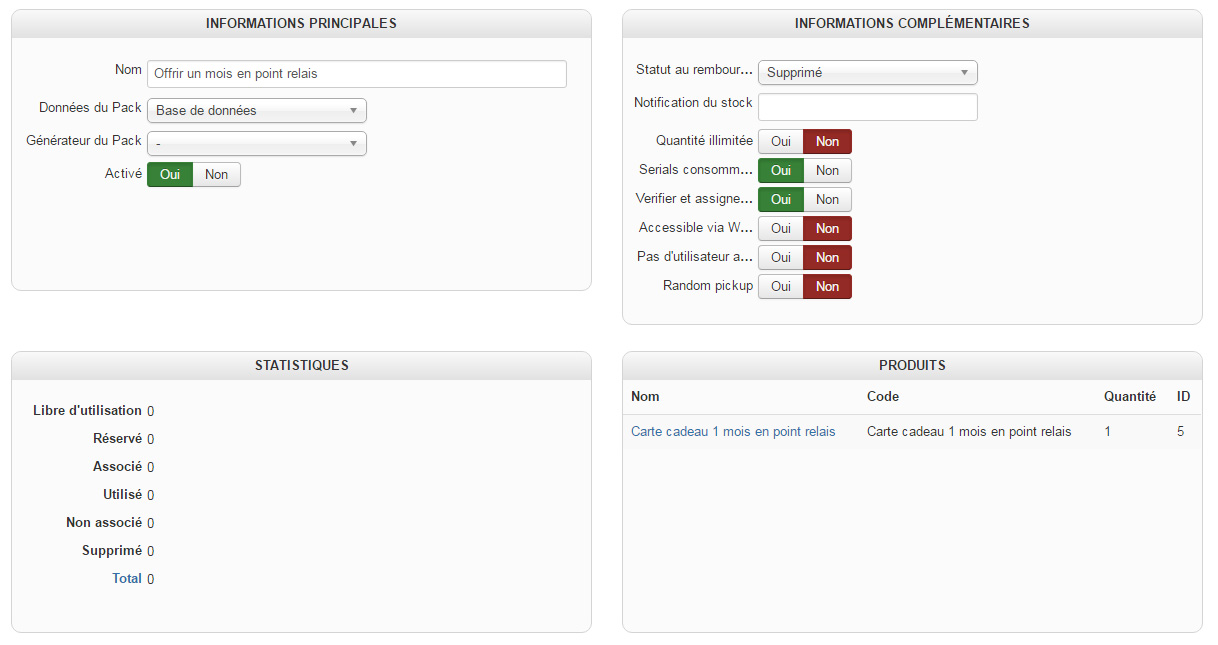

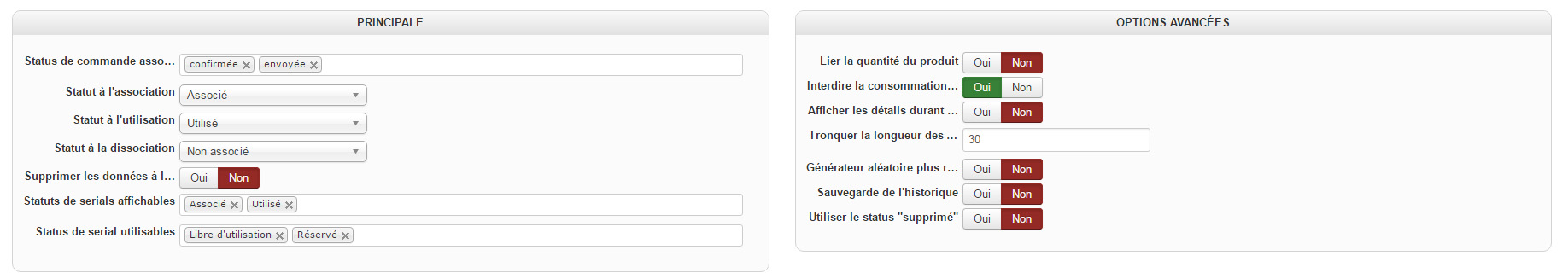

Pour la config générale hikaserial je penses avoir bien fait, je vous montre quand même pour vérifier :
Je ne vois pas ou ca cloche.

Vous avez un pack sans serial et sans générateur.
Il est impossible alors pour la commande de récupérer un serial si la base de donnée est vide et qu'il n'y a aucun moyen de générer dynamiquement un serial.

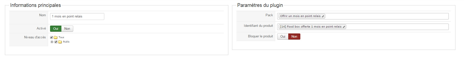

Mais pour éviter que ce soit trop beau d'un coup, il y a maintenant le problème de la consommation du serial, lorsque je rentre le serial dans la page prévue à cet effet avec le lien de menu "HikaSerial » Serial consume", j'ai un retour: serial invalide, peut ^tre le problème vient t'il de la partie que je n'ai pas comprise juste avant ?
J'ai pourtant créé dans le plugin "productaddconsumer" les champs correspondants comme suit :
Il fait bien la liaison entre le pack et le produit à ajouter au panier.

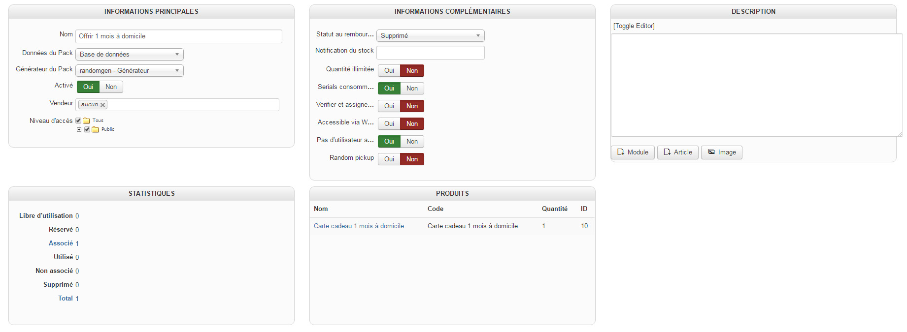

9 years 9 months ago #253365
j'ai testé pas mal de configurations possibles pour pouvoir utiliser le serial sans être connecté mais je n'y parviens pas.
Voici la config actuelle d'un pack :
Le serial n'est plus associé à un utilisateur mais il faut malgré tout être connecté pour l'utiliser, hors le but est que les bénéficiaires de la carte cadeau active ce serial pour ensuite être guidés vers le passage en caisse, ou ils s'enregistreront pour renseigner leur adresse de livraison ou point relais.
J'ai pourtant coché "non" dans la config générale à "interdire la consommation anonyme", "non" à "vérifier et assigner l'utilisateur à la consommation", "oui" à "pas d'utilisateur associé".
Je ne vois plus d'options qui pourraient arranger mon affaire.
Cordialement
