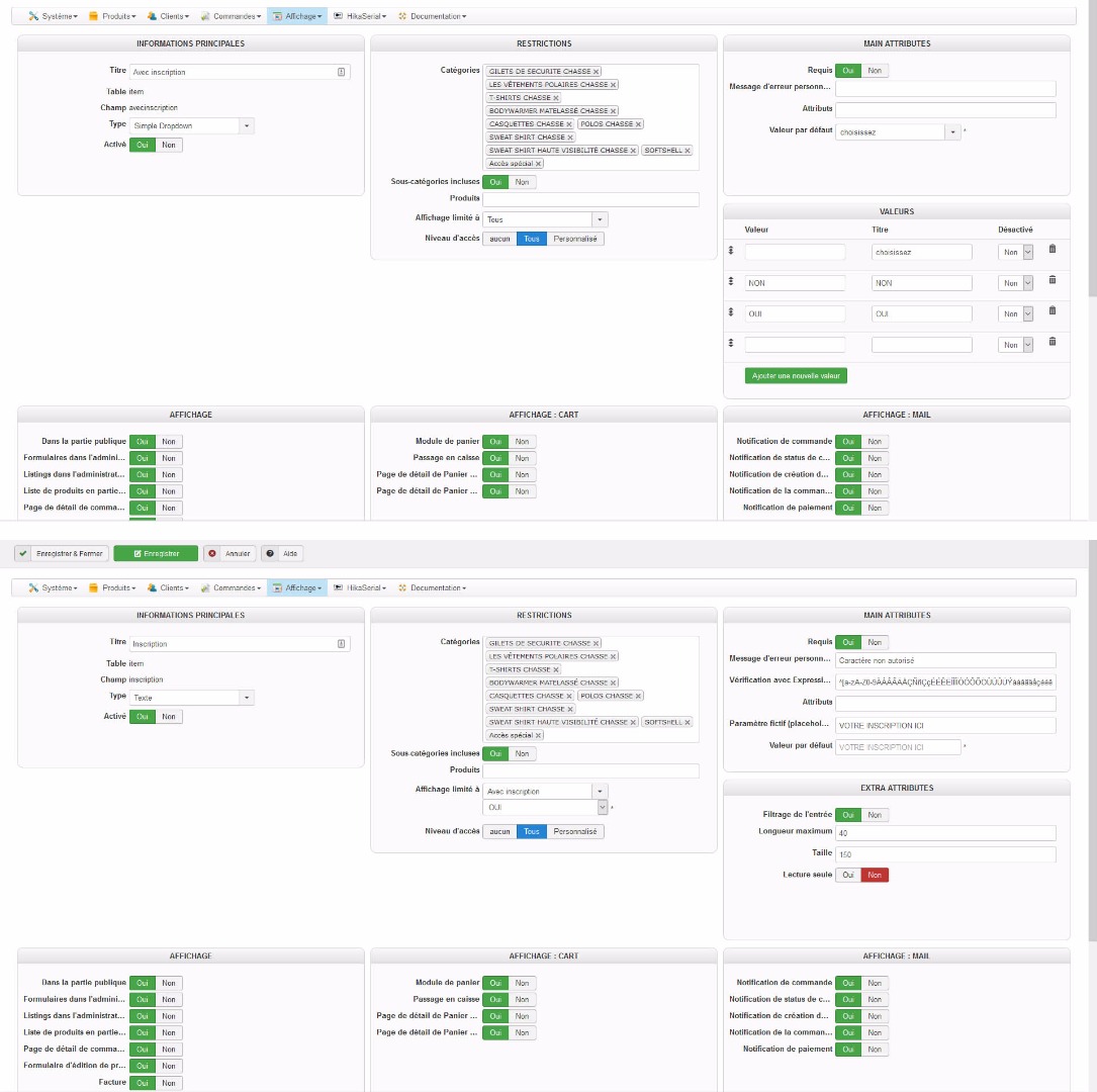

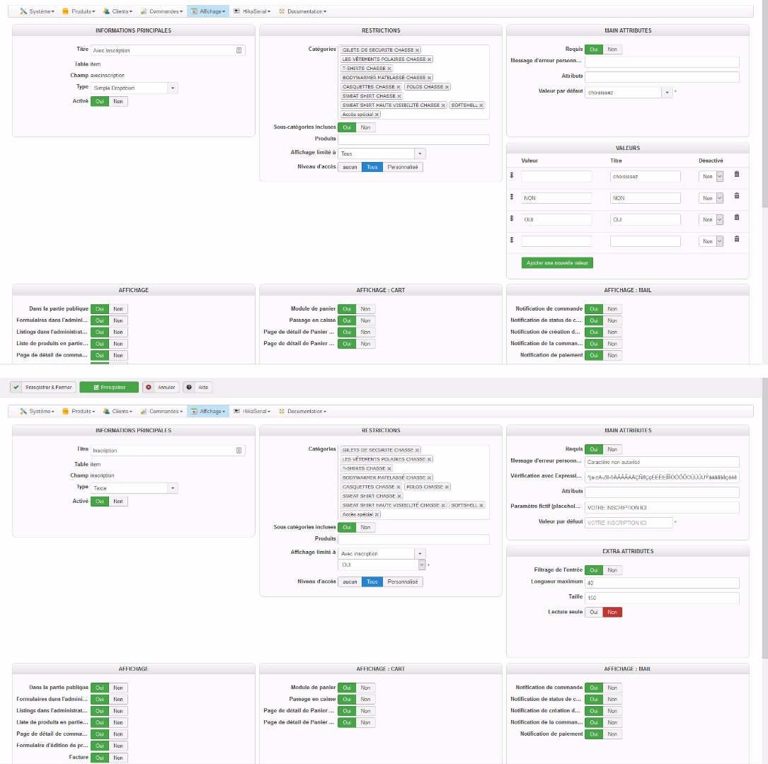

2) A votre question : Serait-il possible d'avoir plus de détails sur la configuration d'un de ces champs ?
voici ma réponse par image:

Important : j'ai remarqué en faisant des essais ce matin :
1) Une commande avec un produit sans variante et avec les champs personnalisés
Ok ça fonctrionne, les choix des champs personnalisés sont bien présents dans les mails.
2)Une commande avec un produit avec variantes et avec les champs personnalisés.
Ca fonctrionne pas, les choix des champs personnalisés ne sont pas présents dans les mails.
3)Une commande avec un produit sans variante et avec les champs personnalisés + un produit avec variantes et avec les champs personnalisés.
Ok ça fonctionne, les choix des champs personnalisés sont bien présents dans les mails pour les deux produits :blink:
C'est fort ça ?
Pourquoi le produit avec variantes tout seul dans une commande ne charge pas les champs personnalisés dans les mails ?
Cordialement.

Merci pour ces précisions.
En regardant votre site et les différentes captures, nous avons finalement réussi à reproduire le problème qui n'apparait que dans un cas bien précis: produits avec variantes + champs personnalisé limité à des catégories ou des produits + passage en caisse obsolète (checkout legacy) activé dans la configuration HikaShop.
C'est à cause de cette dernière option que nous n'arrivions pas à reproduire le problème car nous testions le soucis avec le nouveau passage en caisse.
Nous avons rajouter un patch. Télécharger le paquet d'installation sur notre site et installez-le sur le votre et cela devrait aider.
