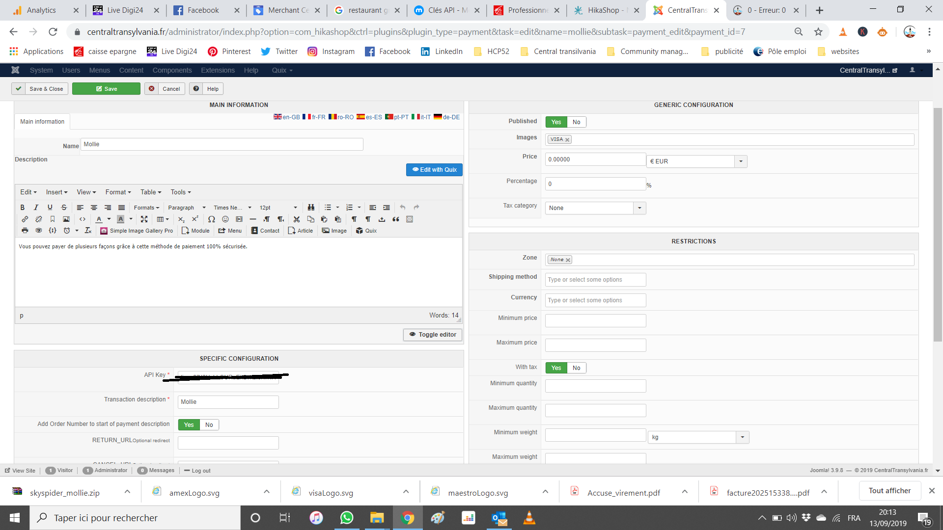

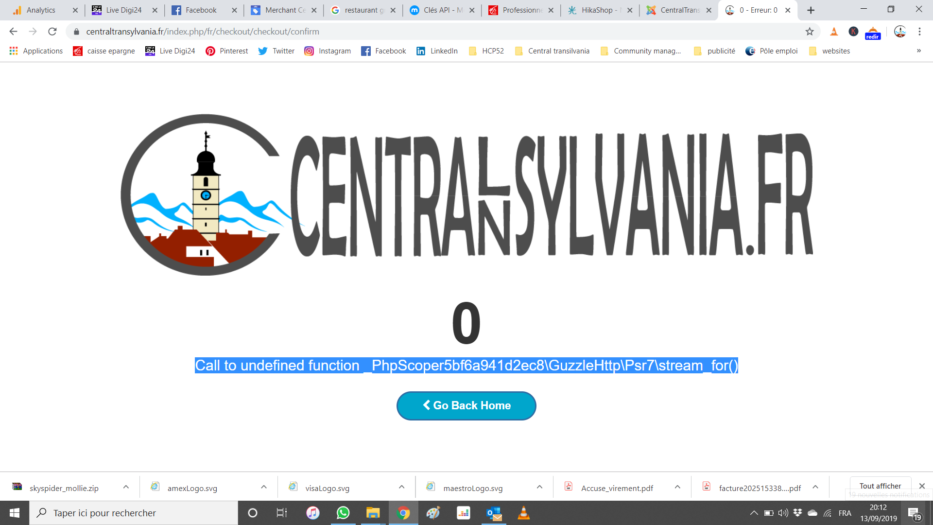

Je viens d'essayer le plugin Mollie et lorsque je clique payer, en ayant sélectionné Mollie comme méthode de paiement, j'ai un message d'erreur.
Call to undefined function _PhpScoper5bf6a941d2ec8\GuzzleHttp\Psr7\stream_for()
Pouvez vous m'aider svp?

Il va falloir contacter le développeur du plugin via leur formulaire de contact: skyspider.com.au/#contact
ou leur adresse email: This email address is being protected from spambots. You need JavaScript enabled to view it.
D'après ce que je lis en ligne ( www.bountysource.com/issues/71935453-cal...or-when-sending-mail ) c'est un conflit avec une autre extension de votre site qui utilise aussi GuzzleHttp mais dans une autre version que celle du plugin Mollie de SkySpider.
Je vous recommande de fournir ce lien au développeur et aussi d'activer les options "error reporting" et "debug mode" de la configuration Joomla et de reproduire le soucis. Cela devrait fournir une page avec plus d'information sur l'erreur qui devrait aider le développeur à fournir une solution adéquate.
