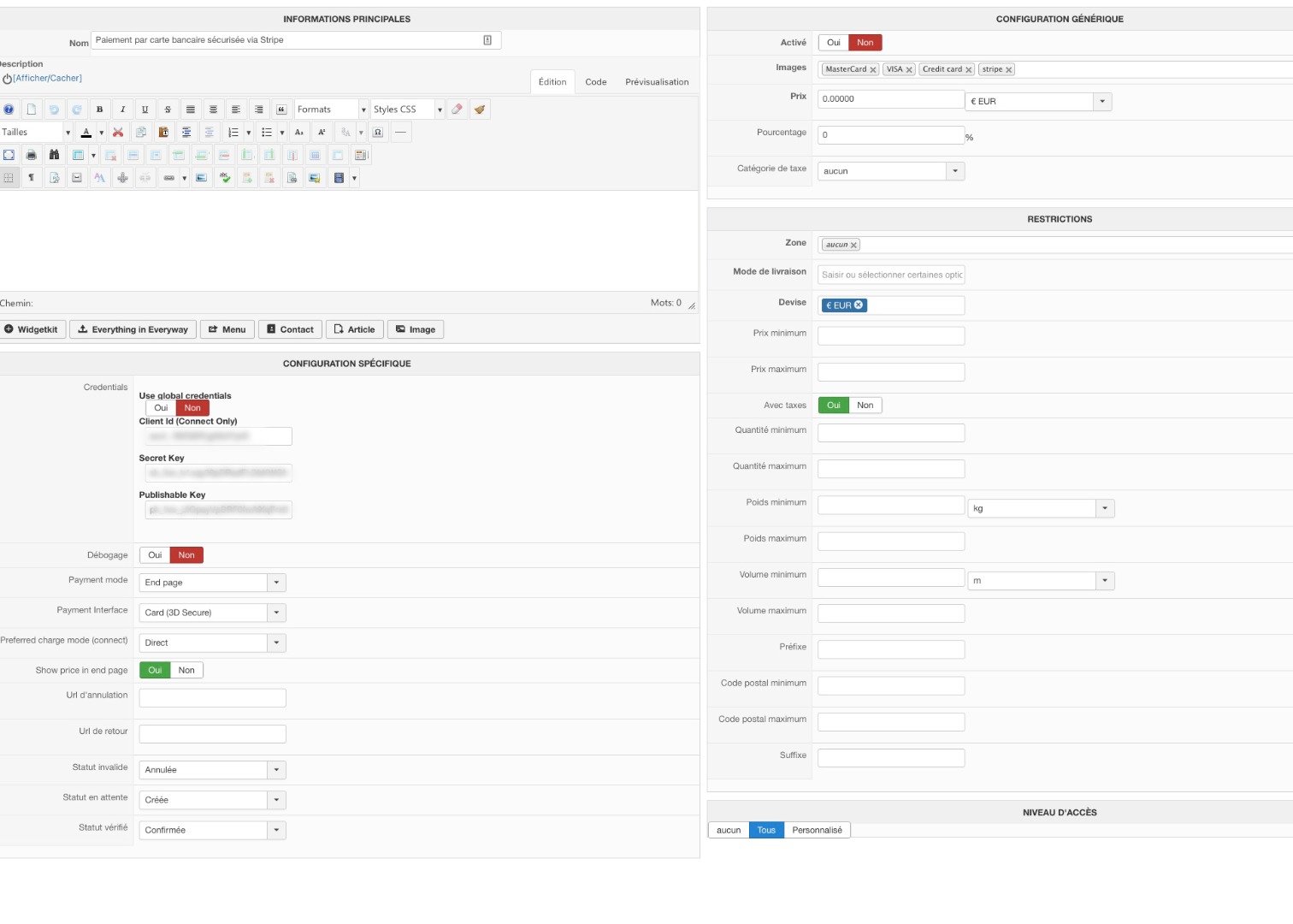

Merci de nous faire parvenir une capture de la configuration de votre plugin Stripe.
Il est important de vérifier que vous avez bien la dernière version du plugin Stripe et que vous n'avez pas réinstallé la version "legacy" qui va écraser l'autre plugin.

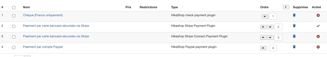

  • Posts: 96
5 years 4 months ago #332537
J'ai 2 plugins et je crois que j'ai dû activer le mauvais, non ?
Dans celui désactiver se trouve le 3D Secure, je vous joins aussi la copie écran

5 years 4 months ago #332550
En effet, vous devez utiliser le plugin "Stripe Connect".
Votre première capture est bien le plugin Stripe Connect avec la gestion du 3DSecure qui doit être publié.

5 years 3 months ago #332876
Vous ne devez pas utiliser le plugin Stripe (legacy) et le plugin Stripe V3 en même temps.
Les deux plugins utilisent la librairie de Stripe mais avec des versions différentes ; créant alors une incompatibilité et votre message d'erreur.
Veuillez dépublier l'autre plugin Stripe (au niveau Joomla).
